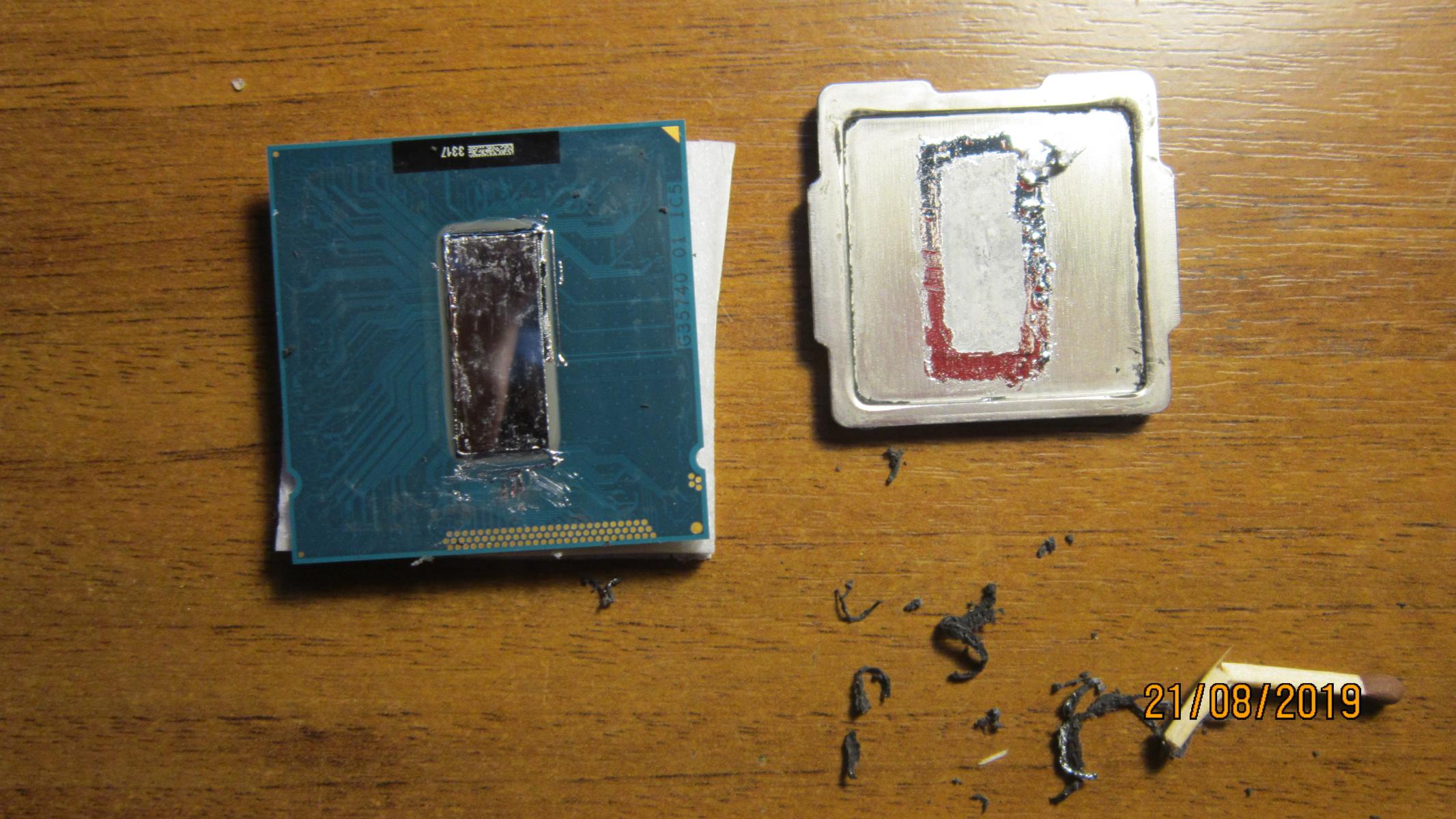

Воспользовавшись китайской приблудой, я с легкостью сдвинул крышку, благо в свое время нанес герметик АБРО, славившийся своей непрочностью. Но тут он оказался на своем месте.

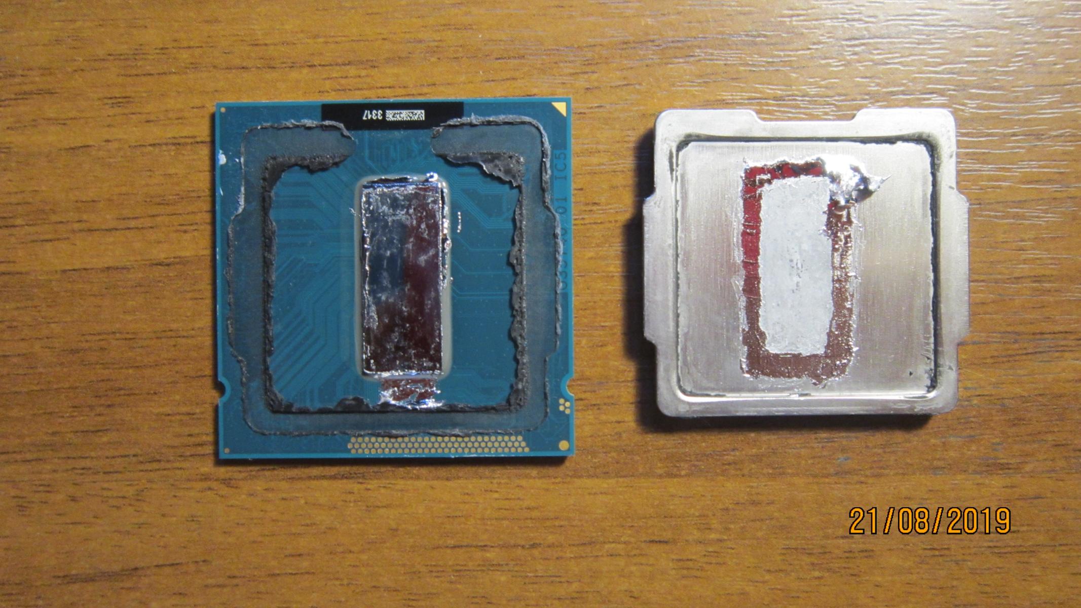

Картина под крышкой оказалась удивительной: Весь ЖМ не засохший, а может только чуть загустевший, располагался по периметру вокруг кристалла.
Внутри этого прямоугольника ЖМ не было от слова совсем! Его тупо выдавило!!
ЖМ вокруг кристаллаВал из ЖМ

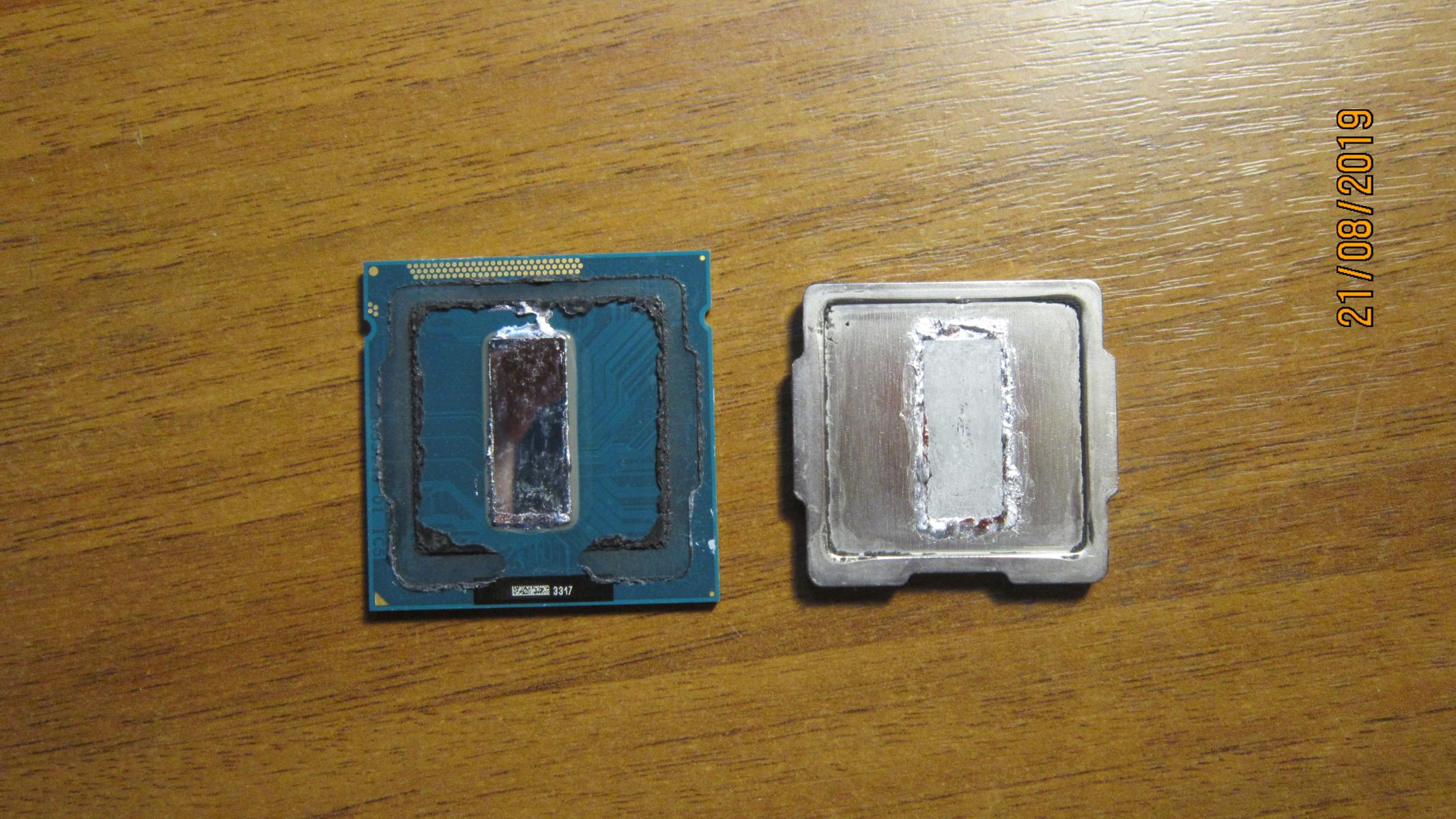

ЖМ собран в каплю

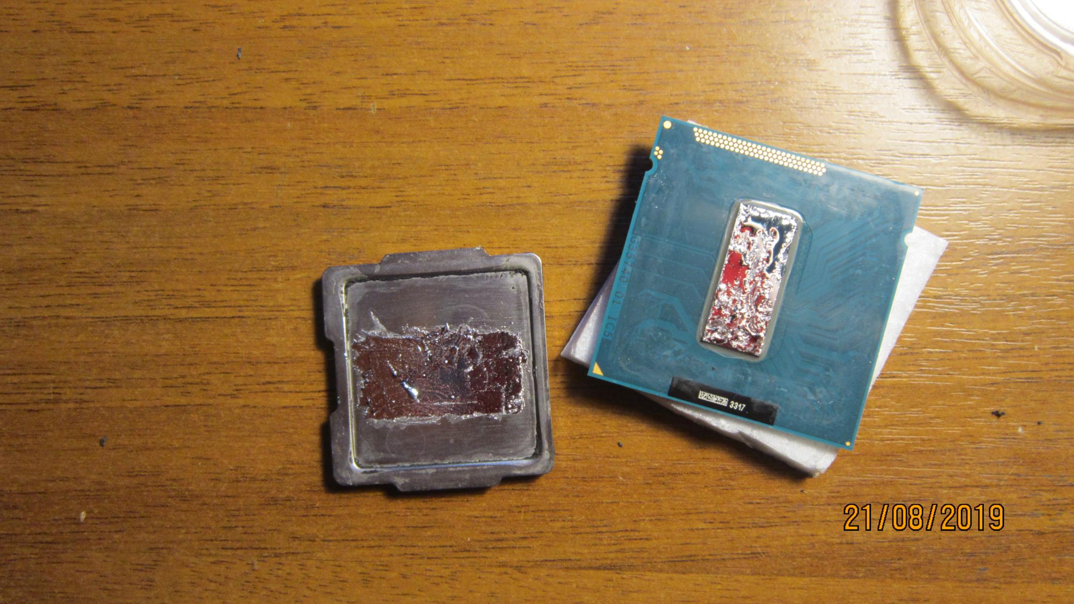

Старый герметик счистил спичкой
 Тщательно обезжирив кристалл и крышку я размазал ЖМ по месту.  ...далее нанес новый герметик и собрал проц. Для ускорения застывания герметика 3 раза по 5 минут прогревал феном. Убедившись в высыхании герметика вернул проц в сокет, нанес термопасту и собрал систему.

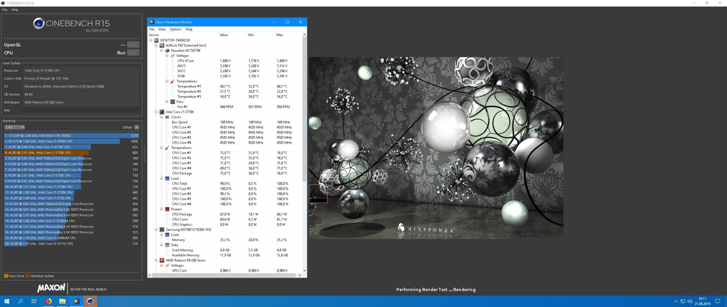

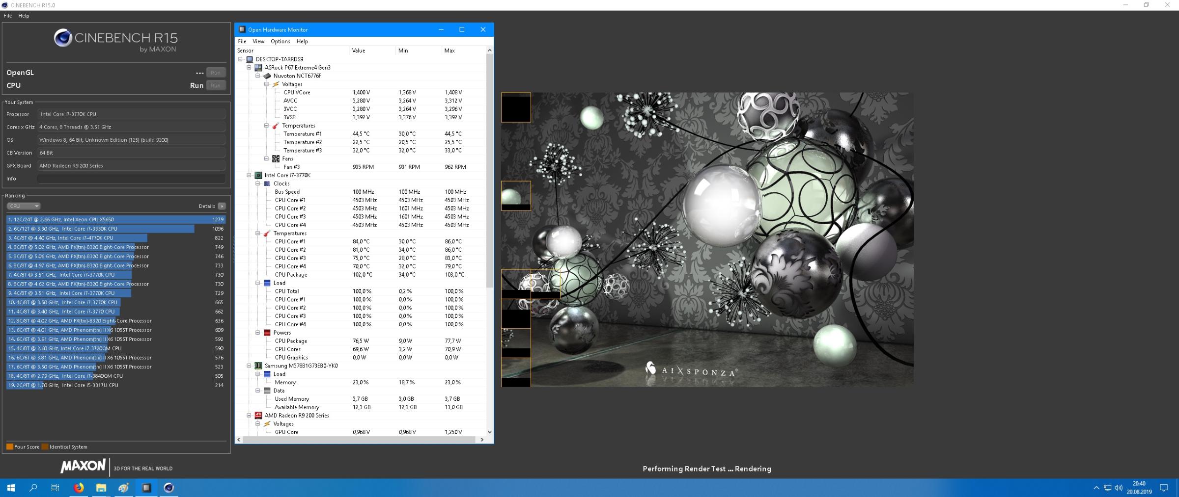

   Прогнал несколько тестов... В итоге температура снизилась на  -10...14с.  Привожу для примера снижения нагрева синебенч: Было
Стало
