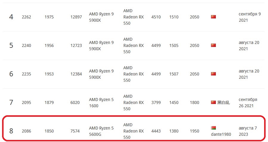

Первые тесты показали огромный потенциал видеокарт. Никому не нужные карты прибавляли +50% производительности по щелчку пальца. С родным охлаждением и термопастой. Через мои руки прошло много разных карточек, но это самый умопомрачительный boost за последние 15 лет. За пару часов попал в ТОП 15 мировых лидеров. И я еще не начинал вникать во все тонкости.
Посмотрев всю таблицу рекордов понимал, что первое место с такими картами можно взять без труда.

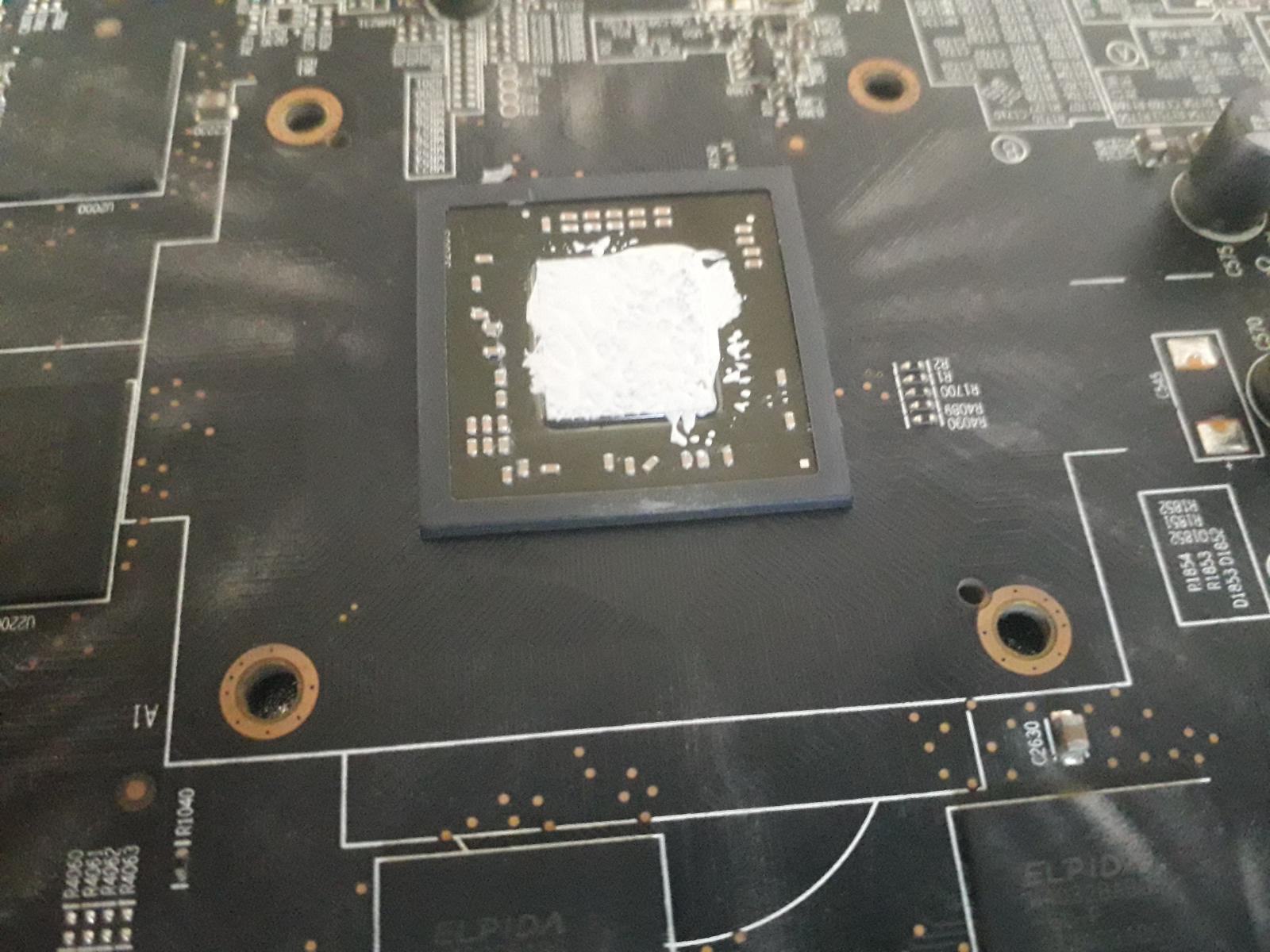

Стоит сделать одну большую оговорку и ограничение: не занимаюсь разгоном, у меня нет азота, дорогой термопасты, специализированных систем охлаждения и прочего... Все манипуляции осуществляются на стоковом оборудовании с завода. Максимум могу поменять заводскую термопасту на бюджетную КПТ-8.
Из-за встроенных механизмов защиты от перегрева ограничен в "лимитах перегрева", после которых идет автоматическое сбрасывание частот. У RX 550 экономно поступили во всем, включая систему охлаждения. Высота блина менее 30 мм.
Немножко отполировал алюминиевое основание. Разница составила "баснословные" 2С или в пределах погрешности. Замена термопасты дала еще 1С, что курам на смех.

Средняя частота на время теста снижалась до 1321 Hz, а температура упиралась в потолок. Смысла наращивать "мощность" без смены охлаждения не было. Более того, вверху списка мелькали частоты в 1510 Hz... что было недостижимым. Раз с температурами совладать не получается, и прямым силовым методом занять первую строчку не удаётся, нужно прибегнуть к секретному оружию :-D

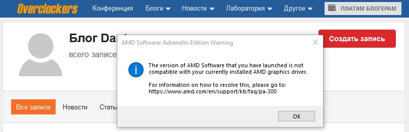

А вот тут все куда сложнее, чем кажется на первый взгляд. Научным "методом тыка" удалось поставить модифицированные драйвера для модифицированных видеокарт и пришло время включить саму технологию в драйверах. И тут первый большой косяк AMD - нет инструкций на их официальном сайте, а в интернете, из-за заброшенности технологии, информация потеряла актуальность.
Сама опция появляется только в настройках самой игры при условии, что у вас установлены совместимые драйвера и совместимые видеокарты. Ввиду того, что карты модифицированные, "научным методом тыка" пришлось перебрать множество различных вариантов, начиная с того, что необходимо устанавливать весь пакет AMD Software: Adrenalin Edition со всеми свистелками и прочим, а не только пакет драйверов. Более того, необходимо добавить ручками софт, в котором, если все правильно настроено на предыдущих этапах, уже появится сама технология. Но и на этом не заканчиваются приключения. CrossFireX имеет несколько вариантов реализации. Одни работают в одних программах, другие в других... а может вообще не работают. И все это при том, что видеокарты модифицированы и могут выдавать ошибки и сбои БЕЗ самой технологии :-)
Если бы не дичайшее любопытство, никогда в жизни не прикладывал бы для включения данной функции столько времени и усилий. Но все окупилось многократно. Первый же прогон, и сразу призовое место. Забавно... Но все остальные прогоны заканчивались стабильно с ошибкой. Первый прогон оказался и единственным из 50+++ попыток.
