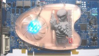

<br/>Карточка выглядит так:

<br/>Бывают две разновидности карты c памятью Hynix 2.0 нс и с памятью samsung 1.6 нс. В моем случае на карту установлена память 1.6 нс
На всех картах, на данный момент времени, устанавливается GPU R480
