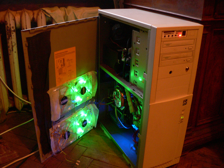

<br/><img src="//st.overclockers.ru/legacy/v1/preview/153051.jpg" border="1" vspace="3">
<br/>(кликните по картинке для увеличения)
<br/>Asus Arctic Square<br/> (конфигурация ПК в профиле)
<br/>У меня AMD Athlon ADX6000+ x64 (125ВТ) разогнанный на 10% - для работы памяти на 400МГц, несмотря на большой корпус InWin Q500
<br/>
<br/>q500 и ASUS ARCTIC Square освещение<br/> процессор начал ощутимо грется - и я реш...

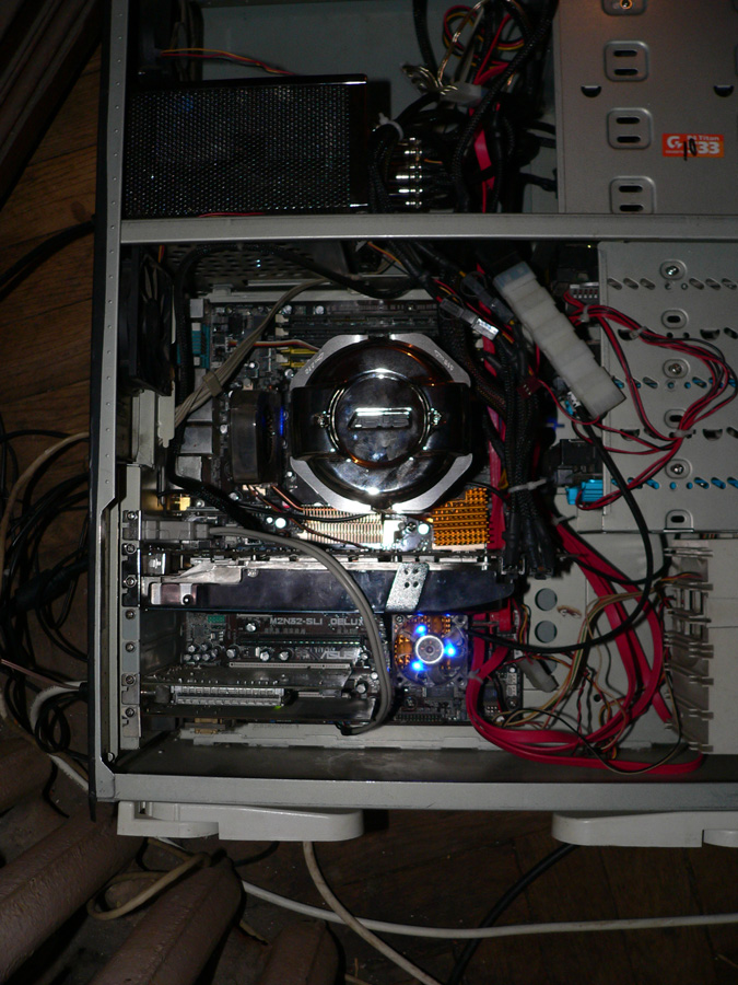

Кулер представляет из себя обычную двойную "башню" из горизонтальных алюминиевых пластин, между двумя половинками которой разместился 92х25мм прозрачный вентилятор с ШИМ управлением (4pin) и синей подсветкой (которую по большому счету не видно), с медным никелированным основанием радиатор сопрягается 4мя П-образно выгнутыми тепловыми трубками (тоже никелированными, )
Указанный вес брутто кулера - 666Гр мда-а ну ладно, продается в картонной коробке с прозрачным окном и ручкой в коробке, в комплекте всевозможный крепеж (sAM2, LGA775) backplate (2шт), и термопаста ASUS без надписей кроме собственно Асус на шприце.
Размеры собственно кулера 106х108х135
Установка
Для установки рекомендуется снять backplate с материнки и поставить идущую в комплекте с кулером - т.к. МБ тоже ASUS попробовал не снимать штатную пластину - фокус удался - материнку не пришлось снимать с шасси, а крепежные отверстия совпали.
Крепление на sAM2 занятное - на backplate через длинные болты крепится вторая пластина с лицевой стороны материнки, которая прижимает ЦП и блокирует рычажок открытия разьема ЦП, а на эту пластину собственно и зацепляются защелки прижимного устройства кулера, но "изнутри" а не "снаружи за зубцы крепления" как на том-же ТТ.

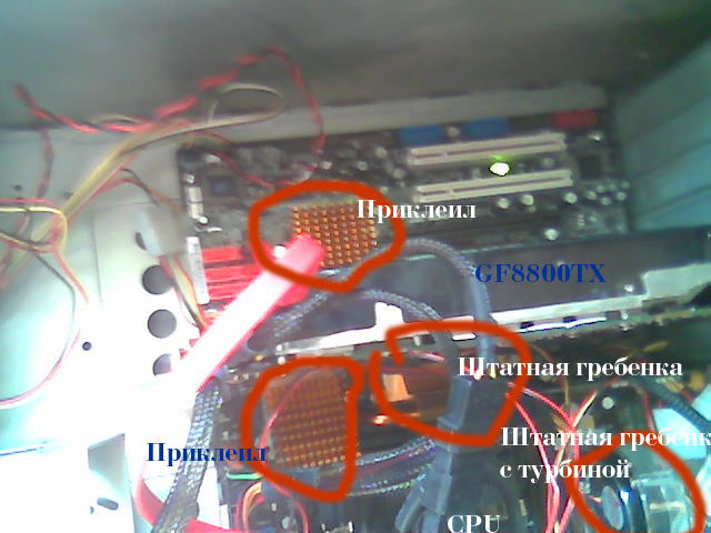

На свою ASUS M2N32 sli deluxe wi-fi на мосты чипсета приклеил АлСил ом пару радиаторов Zalman - ~60' на чипсете в простое многовато по-моему (с радиаторами 30-40) но т.к. на одном мосте чипсета игольчатый радиатор выступал за пределы крышки, закрывающей тепловую трубку идущую к элементам питания, то для крепления верхней пластины кулера пришлось взятся за ножовку и спилить лишнее.
радиаторы на чипсете
До пластин радиатора кулера зубцы игольчатого радиатора не достают - все уперлось в пластину крепления.
