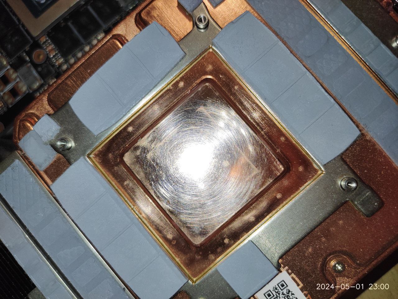

Фото 6. Основание радиатора не идеальное.

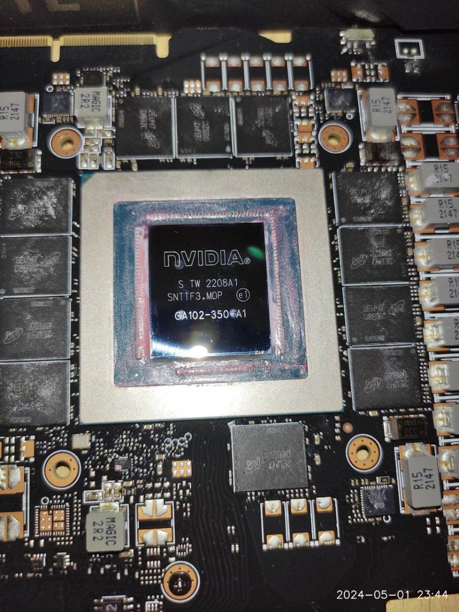

Фото 7. Очищенный чип GA-102 видеокарты, опасные места залакировал.

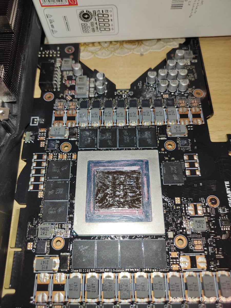

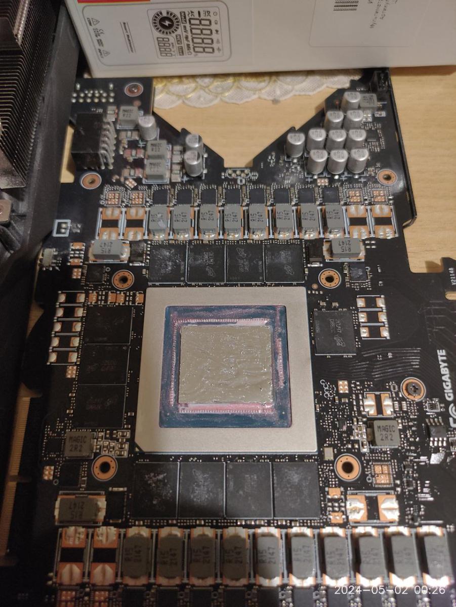

Фото 8. Намазанный Coollaboratory Liquid Pro, использовал ватные палочки из комплекта.
Фото 9. То же самое, но со вспышкой.
ЖМ нанёс только на GPU видеокарты, на микросхемы памяти, думаю, излишне, их заявленная нормальная рабочая температура до 95°C. Можно будет также отследить, насколько вредно для термопрокладок было вскрытие. Температура в комнате 23°C.

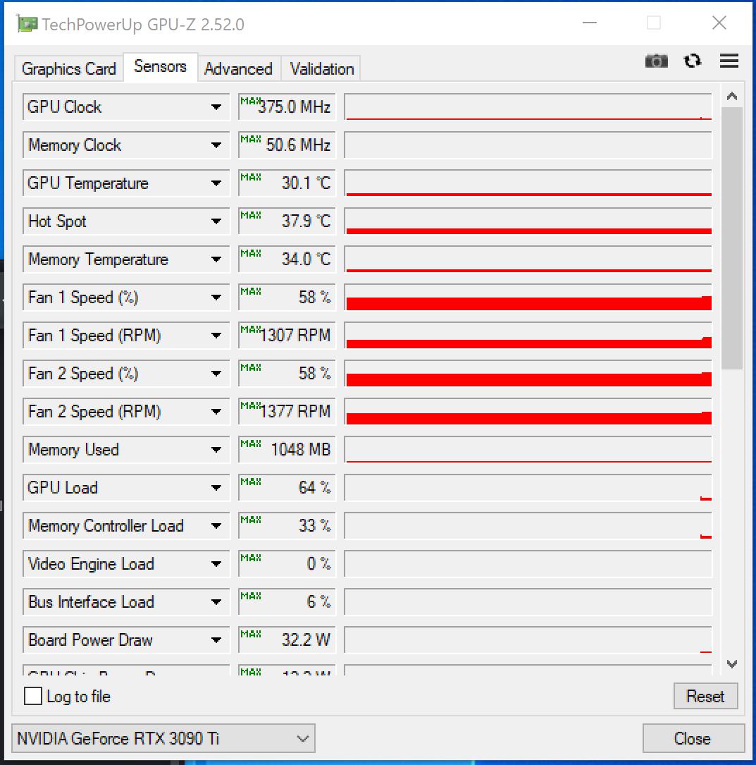

Простой, 5 минут, максимальные значения:
Нагрузка игрой:
MinFPS игры: 104.
Игра вылетела спустя 7:57 минут. Шум вентиляторов ощутимый. При повторных тестах вылетала даже за меньшее время, например 6:31.
