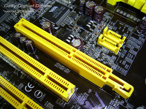

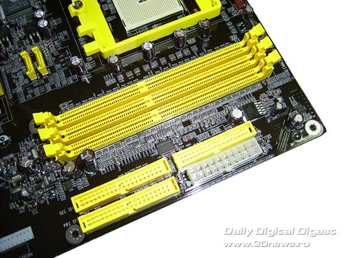

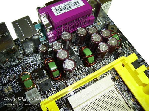

Для сравнения приведу фотку цепи питания DFI Lan Party на том же чипсете, которая славится отличным разгоном (информация взята с сайта 3D News):
Цепь питания включает 6 кондеров по 3300мФ и 4 до 1500мФ + несколько более мелких.
Также отчетливо видна распайка конденсаторов возле памяти и AGP слота :
Если учесть, что в цепь питания К8N входит 3 конденсатора по 1000мФ и 6 по 1500мФ, становится неудивительным жалобы пользователей на посредственный разгон (по сравнению с той же Lan Party)

Так выглядит сабж после допайки:
(кликните по картинке для увеличения)
Были допаяны конденсаторы Jamicon, органические, с предельной температурой корпуса 105С. Под номером 1 (рис. 1) допаян на 1000мФ 16В, остальные (номера 2-5) по 1500мФ 10В (выделено красным)
