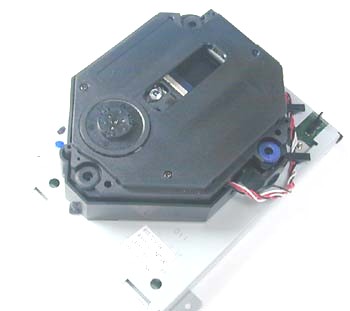

GD-ROM.
Лицензионные диски Dreamcast записаны на GD дисках. Емкость этого диска вдвое превышает емкость обычного компакт диска. Скорость чтения 12х. Технология была разработана компаниями Sega и Yamaha.
У этих дисков только один недостаток, требуется специальный привод для проигрывания, на стандартных CD-ROM читается только часть диска записанная с обычной плотностью, а это около 200 Мб.
Эти диски боятся царапин и даже отпечатки пальцев на поверхности диска могут привести к дефектам чтения - это обусловлено меньшей шириной дорожки и уменьшением расстояния между дорожками относительно обычного CD.
Существуют два типа приводов от разных производителей Samsung и Yamaha.
Визуально отличить их можно по головке лазера:
(Увеличить картинку)
Привод от Yamaha.(стоит в NTSC версиях приставки)
Привод от Samsung.(стоит в PAL версиях приставки)
В схемотехническом решении использованы в основном специализированные микросхемы, но драйвер (самое слабое место в схеме), использован стандартный (BA5968FM), что позволяет в случае выхода из строя, без проблем заменить его.
Микросхема драйвера через теплопроводную прокладку соединяется с металлическим основанием GD-ROM.

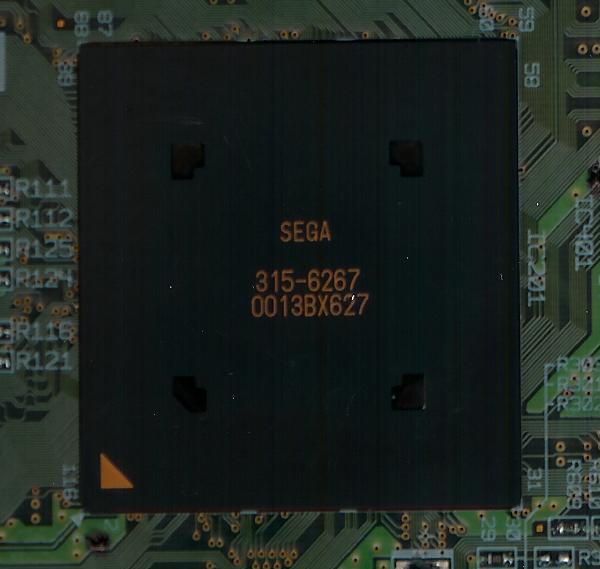

Графически процессор.
Графическим процессором является микросхема SEGA 315-6226 (NEC/VideoLogic PowerVR).PowerVR 2DC
Графический процессор 2DC разработан (по тем временам)с использованием технологий последнего акселератора трехмерной графики для персональных компьютеров, выпущенного фирмами NEC и VideoLogic. GPU рассчитан на генерацию 3.5-4 миллиона полигонов в секунду с применением фактически всех известных 3D-эффектов. Первичные тесты показывают, что мощность ЗD-системы Dreamcast более чем на порядок превосходит PlayStation: Выше разрешение, более реалистичное освещение в реальном времени. Но в построении изображения участвует и центральный процессор. Графический процессор имеет 64 битную шину данных, 8 Мбайт видео памяти.
Максимальная производительность 7 млн. полигонов в секунду. Питание графического процессора 3.3 В и 2.6 В.

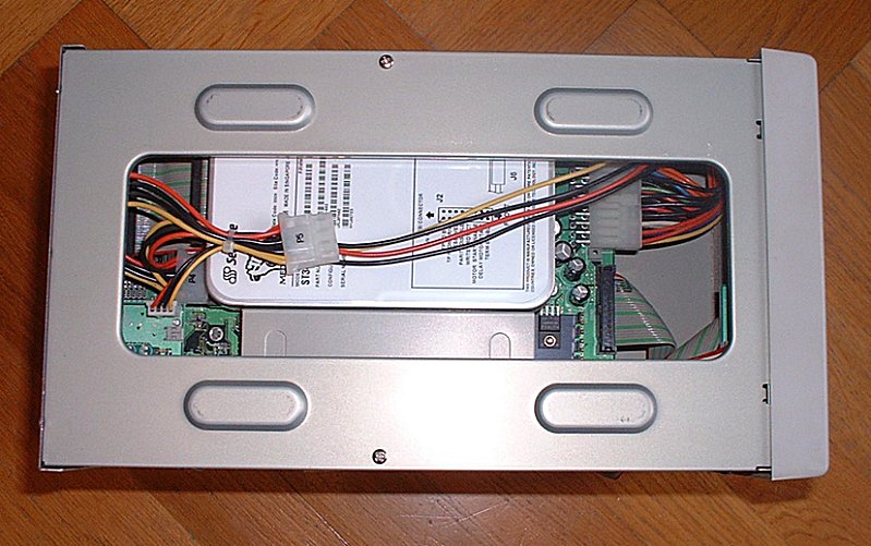

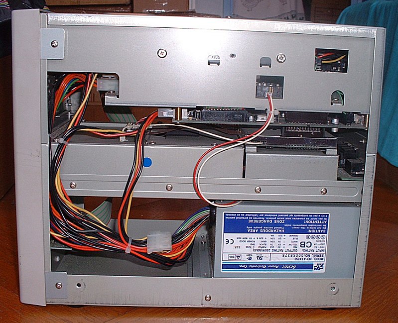

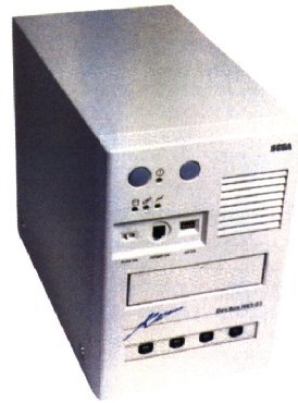

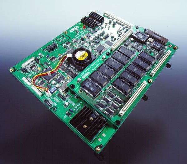

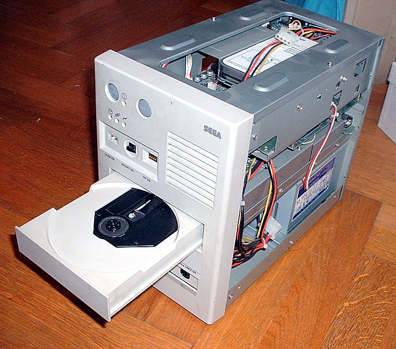

"DRAGON" DEVELOPMENT BOX !
(Увеличить картинку

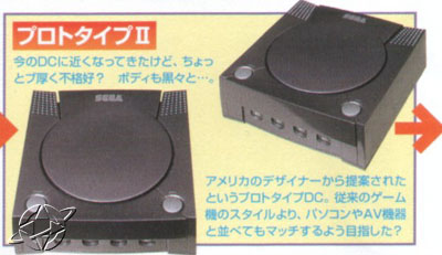

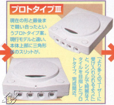

Prototype Dreamcast.
