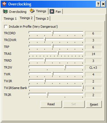

Изменение таймингов.
Default timings.
(кликните по картинке для увеличения)
