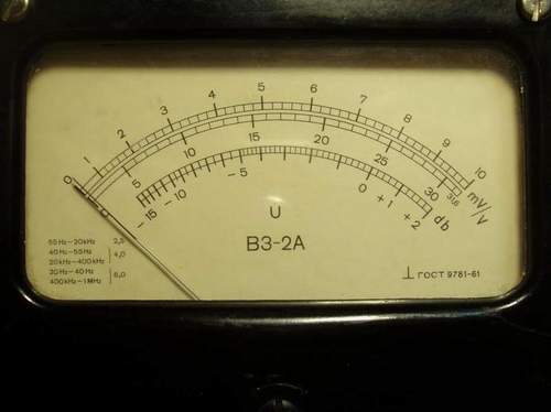

Для наглядности взглянем хотя бы на шкалу старого электронного стрелочного вольтметра: как видим, шкала dB не линейная.
В3-2А

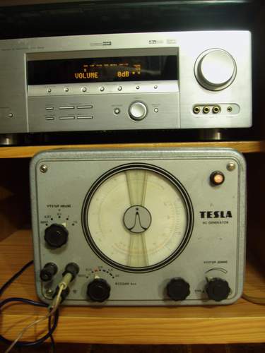

Ламовый ГЗЧ " TESLA"
- Подключим к выходу усилителя проволочное сопротивление 8 Ом. 100 Вт., а также вольтметр переменного тока.
- Установим ручку усиления нашего устройства на «0 dB». (Разумеется, это не означает, что усиление будет равняться реальному нулю!)
- Подадим на вход усилителя с помощью генератора (использовался ламповый ГЗЧ «Tesla») сигнал определённой величины. Пусть он будет таким, чтобы напряжение на нагрузке составило 24,5 вольта, при этом на вольтметре В3-2А стрелка как раз установиться на 0 dB!
Теперь не сложно вычислить мощность, выделяемую на нагрузке: согласно закону Джоуля-Ленца P = U²/R
24,5² : 8 = 75 Вт.
Ручкой «VOLUME» уменьшаем усиление до –10 dB.
На вольтметре В3-2А стрелка на шкале dB также установилась на –10 dB!
Прежде всего, здесь следует отметить, что цифровые индикаторы современных усилительных устройств показывают действительные значения шкалы dB, а не условные единицы.Величина напряжения при этом равна 7,8 Вольта.
Теперь, самое интересное. 7,8² : 8 = 7,5 Вт.
То, есть, для того чтобы изменить громкость звука в два раза (уменьшить или увеличить) необходимо изменить мощность в десять раз!
Можно конечно повысить точность измерений до сотых долей, но можно ничего и не измерять, а просто вычислить:
В3-2А
24,5² : 8 = 75 Вт.
