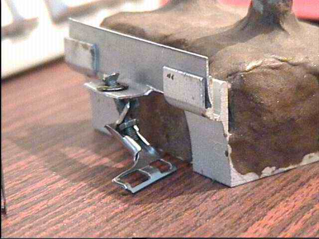

Уже ненужный радиатор от Igloo 2411 переделан в водоблок.
Из тонкого алюминиевого листа согнул некоторое подобие коробочки, просверлил две дырки, вставил две алюминиевые трубки зафиксировал всё холодной сваркой и готово.
