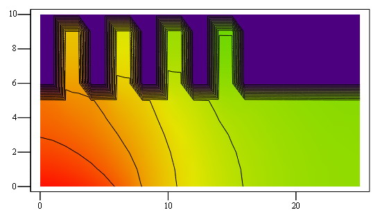

Отчего-то, иногда при попытке закрыть bb-тэг img у меня стирается весь набраный текст.... Поэтому, дабы не повторяться ( два раза всё набраное стиралось), всё то же самое, но введен поправочный коэффициент к тепловыделению равный отношению квадрата длины ребра к диаметру основания умноженному на диаметр ядра.
<br/>Результат для ядра площадью 200 мм2:
<br/><img src="//st.overclockers.ru/legacy/v1/35167.jpg" border="1" vspace="3">
<br/><br/>Температура ядра 36,7°С

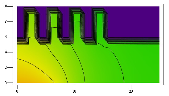

<br/><br/>Для ядра 154 мм2 ( опять же погрешность сетки):
<br/>
<br/><br/>Температура 39,9°С
<br/><br/>Обе картинки ( в отличие от предыдущих) приведены к одному температурному диапазону ( т.е. точки с одним цветом на обеих картинках имеют одинаковую темпера...
Температура 39,9°С
Обе картинки ( в отличие от предыдущих) приведены к одному температурному диапазону ( т.е. точки с одним цветом на обеих картинках имеют одинаковую температуру.
Максимум - 40°С
Минимум - 19°С
