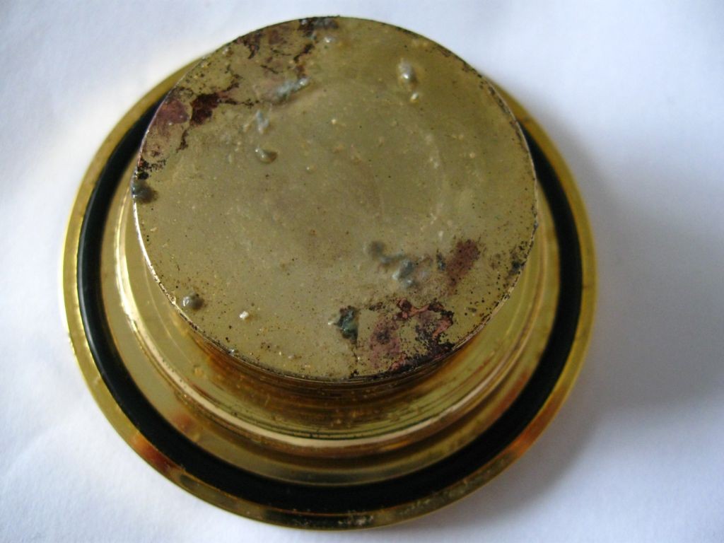

Я взял и с помощью двух трубных ключей развинтил свой ватер и сфотографировал всю картину из нутрии.
Фото ватерблока ZALMAN ZM WB-2 после двух с половиной лет использования:
Как видно на фото, что коррозия начала поглощать первым делом золотое напыление на меди.
В принципе только сам верх ватерблока поддался коррозии и то не значительно, а частично и это мизер видь медь, то цела. А пострадало напыление, хоть с другой стороны может это небольшой заводской брак. Но лично мое мнение это из за того что в построении ватера конструкторы сделали его из трёх частей разного метала: медь, алюминий, сталь и со временем происходит незначительная гальванопарная коррозия. Вот почему на верхней пластине ватера напыление испортилось.
Здесь тоже видно, что коррозия только в местах, где расположены в крышке ватера стальные штуцеры.
Не трудно заметить, что в отличии от меди алюминий активней в несколько раз превышает коррозию меди. Потому что в него вкручены стальные штуцера. А если б алюминиевые то такого коррозии не было б.
Это уже очищенная наждачкой часть ватерблока, где видны последствия коррозии.
Так что вот такие пироги.
Хочу сказать, что всё таки по моём мнению если б я использовал не тосол с дистиллятом, а сам дистиллят, то последствия могли бы обернутся в худшую для меня сторону.
