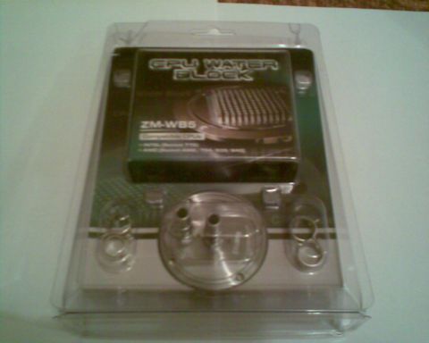

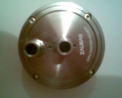

Вот так выглядит пластиковый бокс с ватерблоком и комплектации к нему.
А это вид с другой стороны, где очень хорошо видно подошву ватера.
А здесь видно как правильно надо устанавливать ватерблок, хотя думаю, что и без всяких инструкций оверклокеры прикрутят его с закрытыми глазами чего тут уж гадать.
Здесь мы можем понаблюдать на штырьковую поверхность с которой контактирует рабочая жидкость и хочу заметить, что, на мой взгляд, она выглядит просто идеально и в тот час красиво.

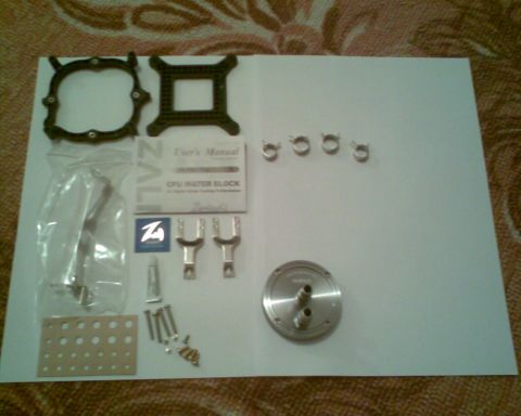

Комплектация к ватерблоку выглядит следующим образом
Ещё я хочу обратить ваше внимание на контактирующу поверхность ватера, где она выглядит просто замечательно и покрашена пот серебро с зеркальным видом.
Штуцеры конечно длинноваты, потому что на них можно надеть несколько типоразмеров шлангов, а это очень неплохо выглядит для обладателей разных СВО у которых зачастую разные диаметры шлангов. Ещё хорошо то, что штуцеры идут сразу тоньше, а потом по толще, и при надевании на них шлангов их надо прижать специальными скобами, идущими в комплекте с ватером. Но их надеть на штуцер со шлангом мне не удалось без применения плоскогубцев, уж больно они упругие оказались.

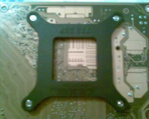

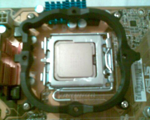

Так выглядит установленная на материнку рамка для прикручивания ватерблока.
А так с другой стороны.

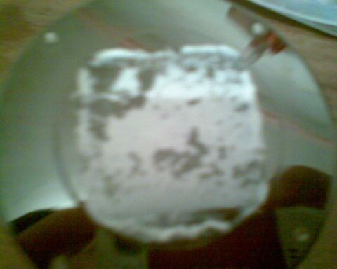

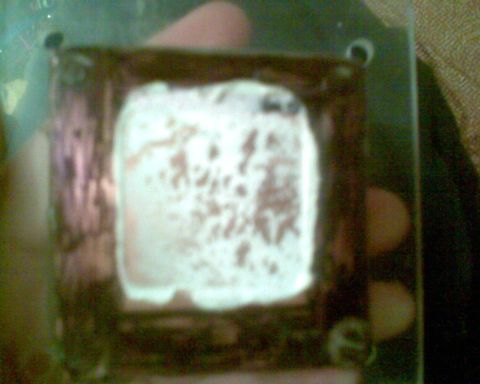

Вот оно вся суть и выяснилась, почему большинство процессоров класса е2160 по непонятным причинам за пару секунд при определённом разгоне с выше 3 гигагерц и поднятым питанием около 1.45-1.50 вольта всего через пару минут нагреваются при прогоне разных нагрузочных утилит по показаниям утилиты Core Temp с использованием суперкуллера Zalman 9700 Led с выше 70 градусов по цельсию. А ответ прост потому, что у таких процессоров крышки почти все кривые или с вмятинами в середине что я и продемонстрирую на данном рисунке, где термопаста КПТ-8 то большим, то меньшим слоем выделяется на теплообменнике.

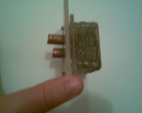

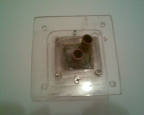

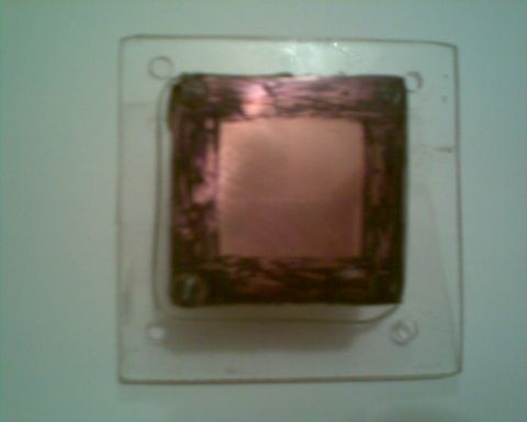

Перед началом тестов я хочу показать пару фоток свого самодельного ватера, который был сделан мною ещё осенью, но из за непонятной проблемы, которая случилась с телефоном где сгорела стандартная флешка со всеми фотками мне не удалось восстановить ее и спасти информацию, а также написать статью. Но все результаты на нем я снял и продемонстрирую их вам чуть позже, а пока распишу его характеристики. Значит он построен по методам строения предыдущих ватерблоков только длина контактирующих с водой штырьков 15 мм., а толщина подошвы 3мм. и площадь штырьков ровняется площади процессорной крышки.
Выглядит он вот так.
Так выглядит его подошва. Я специально закрасил ту область чёрным маркером, которая не контактирует с процессором.
А это вид с боку.
Отпечаток термопасты как видно ниже на фото совпадает с отпечатком на Zalman.

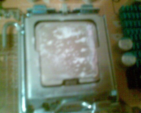

И такой вот отпечаток на самом процессоре.

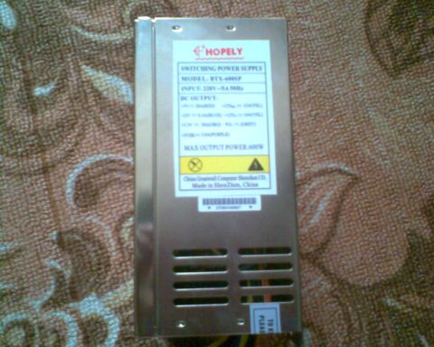

Со времен последней статьи моя конфигурация компа чуть изменилась я докупил ещё одну планку памяти на 1гиг и был, столкнулся с поломкой своего блока питания который сгорел и я его сдал на ремонт, который мне обошолся в 40 гривен. А потом я отнес его на радио рынок и впарил за 100 гривен. А себе купил в КПИ сервис вот такой бп. - ATX Great Wall Hopely 600SP 600W 24pin ( Intel ATX/BTX 12V 2.2 ,PFC,(20+4)PIN+(4+4)PIN+4*IDE+4*SATA+6PIN(VGA),8CM FAN,180~260AC за 483 гривны. И привод я тоже поменял по той причине, что он паршиво читал диски и я взял и впарил его,а себе купил Asus 1814BL который и читает и пишет всё просто замечательно и я им доволен вполне.

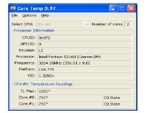

Вот результат тестов самодельного ватера в собранном компе при 10 минутном прогоне Prime 95 в FPU тесте.
А это на Zalman ZM-WB5 в точно таких же условиях где комнатная температура при проведении всех тестов держалась на отметке градусника 23 градуса, а температура воды в собранном компе 27 градусов, а в розобраном на стенде 32. После 25 минутного теста температура непревышалась с выше 71 градуса.
Хочу отметить, что S&M v 1.9.1 очень сильно нагревает процессор не хуже ТАТ и при ее полном проходе на самодельном ватере температура была 80 градусов на открытом стенде, а на залмане 77 и в корпусе 74 с чего можно сделать вывод, что залман рвет самодельный ватер на 5 градусов в корпусе. Но скажу одно, что при игре Кризис или Сталкер и тд. Температура процессора не превышала 63 градуса. А это очень даже хорошо.
