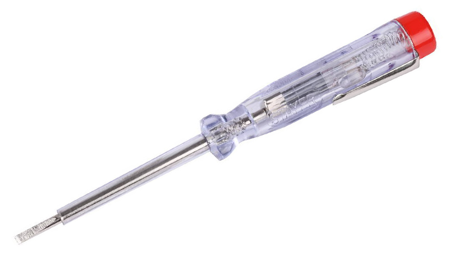

Проверить наводку фазы на корпусе вашего системного блока не сложно. Возьмите индикатор...
И коснитесь им оголённой части корпуса ПК (например, резьбы для болта в корпусе или самого болта). Светиться?

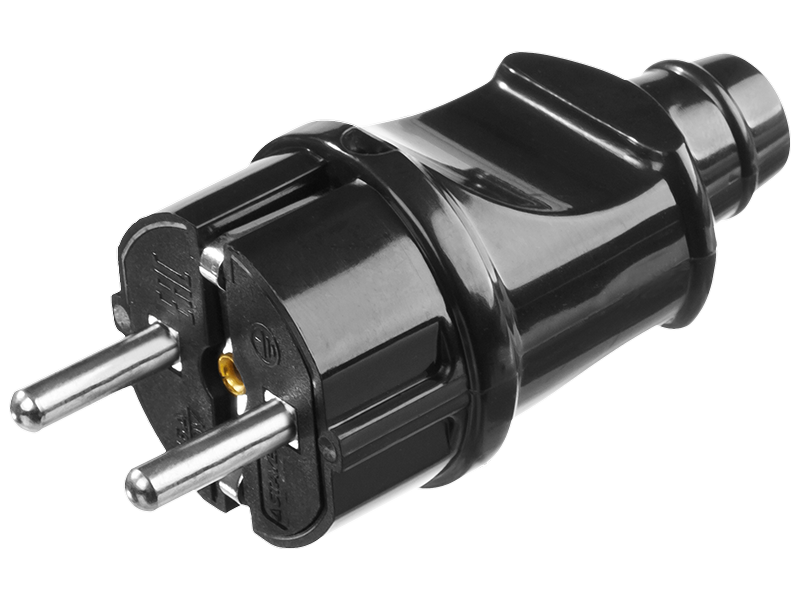

Потом я нашёл ещё одно решение, для устранения фонового шума. Убрать заземление с вилок, Европейского типа. А делается это так... Берём вилку:
И делаем с помощью изоленты так:
Когда я сделал так, то услышал, что уровень шумов упал. И только когда я убрал заземление на одной вилке правого канала акустики. Отсутствие заземления на левом канале у меня, никак на это не влияет. В итоге, шумов стало меньше это точно, но они не ушли полностью.

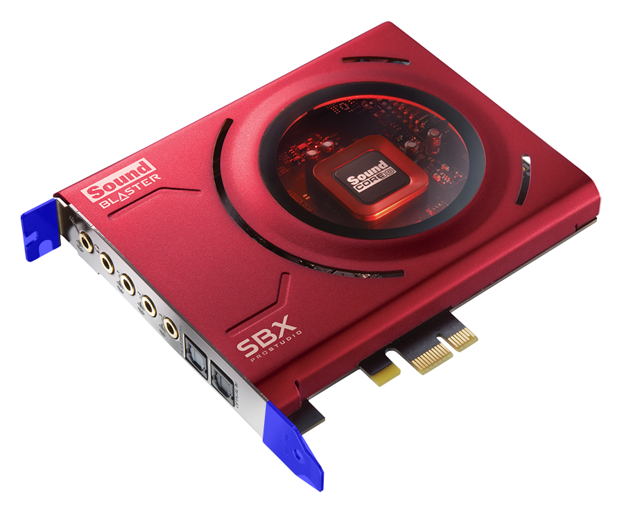

У меня карта Creative Sound Blaster Z:
Делаем вот что. Берём изоленту и делаем по полтора оборота изолентой в двух местах карты. Вот тут (показано синим):
Первый оборот начинаем с внешней стороны задней панели, то есть где разъёмы карты. И для того, что бы слой изоленты с наружной стороны был больше, чем с задней. Потом, под болтик, которым мы будем прикручивать карту к корпусу, делаем прорезь ножом (где именно - показано красной линией). Чуток не дорезаем до "железяки"...
Ну а теперь, берём это всё хозяйство и вставляем в слот материнской платы. Нижним "язычком" карты, аккуратно входим между материнской платой и корпусом ПК. Так аккуратно, что бы не содрать изоленту с "язычка". Прижимаем карту в слот. Потом болтиком аккуратно прикручиваем карту к корпусу. Главное не перестараться с усилием. Прикручиваем не сильно, что бы не содрать болтиком изоленту со звуковой карты. Чуть прижимаем и всё. Наша задача изолировать карту, от корпуса ПК, но и болтом не касаться металлической панели карты. Если он у вас конечно не пластиковый, или если у вас не пластиковые защёлки, заместо болтов.

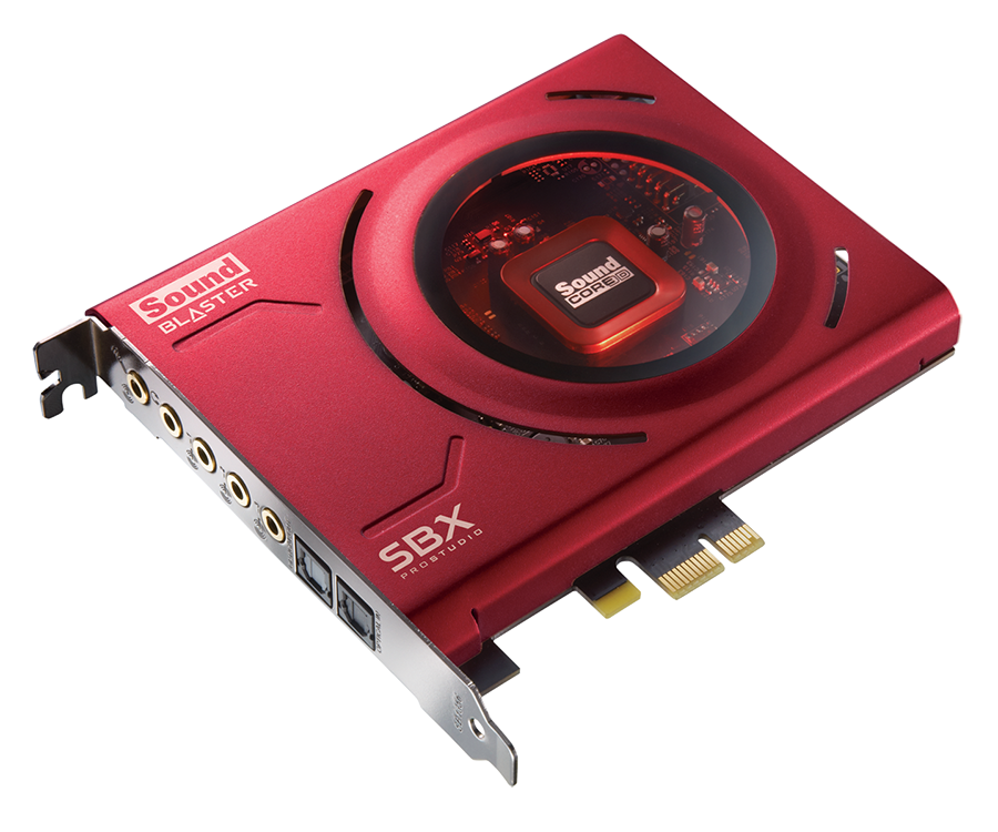

Задняя панель корпуса компьютера, так же не должна касаться задней панели звуковой карты. Если всё же она касается каким то образом панели карты, хотя не должна, то можно ещё сделать дополнительную изоляцию звуковой карты например, так:
Но лично я обошёлся без этого. Благодаря тому, что на "Г-образный" и на нижний (который входит между "материнкой" и корпусом) "язычки" задней панели карты намотана изолирующая лента, толщина этой панели увеличивается и карта отодвигается от задней панели корпуса ПК. И это видно в задней панели корпуса, когда карта воткнута в слот.
