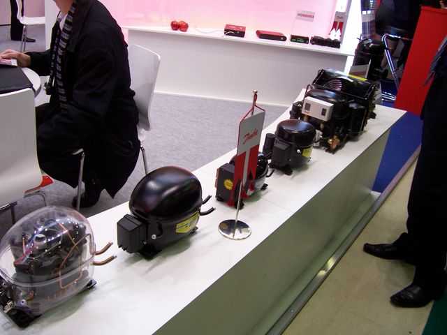

Волею судьбы я был командирован в Москву на выставку Агропродмаш. Там мне попался на глаза стенд компании Danfoss, а на стенде техническая информация в виде разрезанных болгаркой компрессоров. Также наличествовал декоративный компрессор в горшке из плексигласа.

<br/>Внутри горшка ясно просматривалось устройство агрегата и самый интересный для меня на тот момент аспект - расположение всасывающего патрубка внутренности, относительно патрубков на горшке. Патрубок агрегата находился аккурат напротив всасывающего патрубка горшка, хоть ...

Внутри горшка ясно просматривалось устройство агрегата и самый интересный для меня на тот момент аспект - расположение всасывающего патрубка внутренности, относительно патрубков на горшке. Патрубок агрегата находился аккурат напротив всасывающего патрубка горшка, хоть и не сообщался с ним напрямую.
