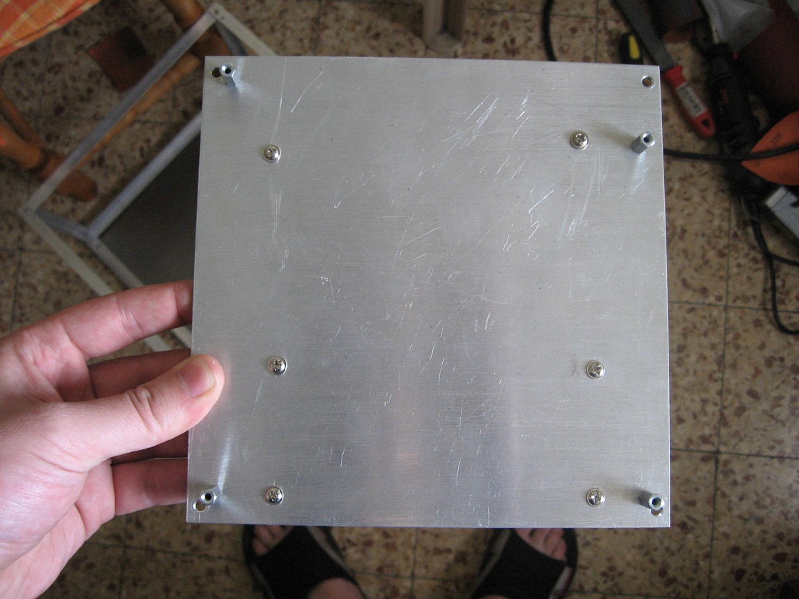

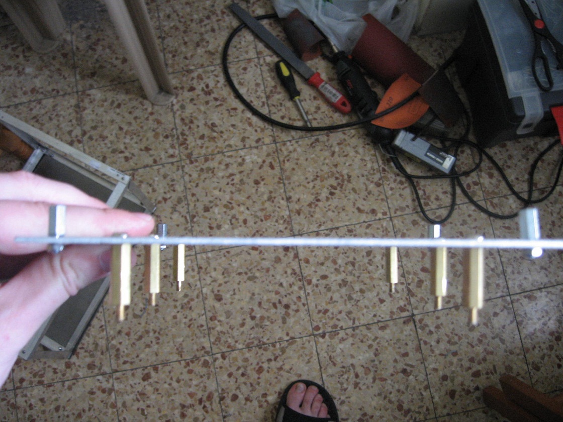

поддон для материнской платы 2
Это та самая панель без родословной с прикрученными к ней спейсерами.
(кликните по картинке для увеличения)

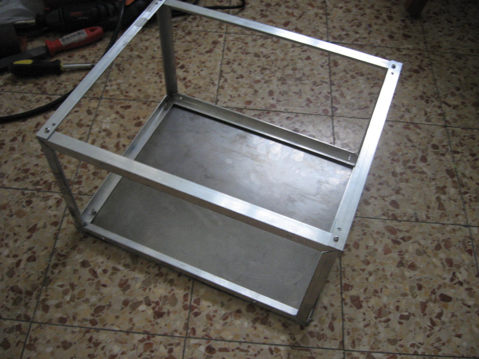

каркас1
Алюминиевые уголки скрепленные болтами.

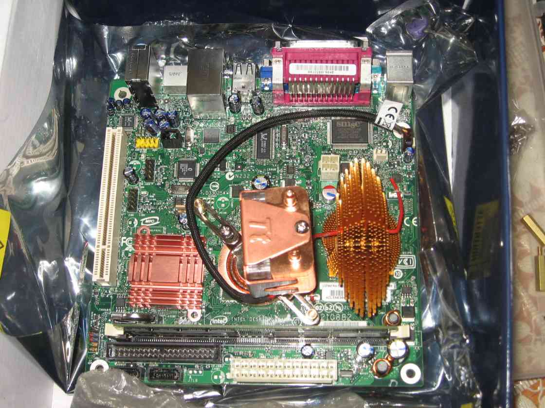

Intel d945gclf2
Mini-ITX Мать от Интела. мелкая и самая дешевая из этого форм фактора.

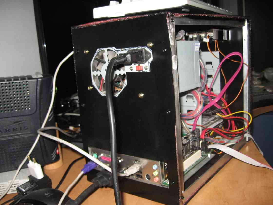

Вид сзади
Решетка изничтоженна, вентиль заменен на более тихий.

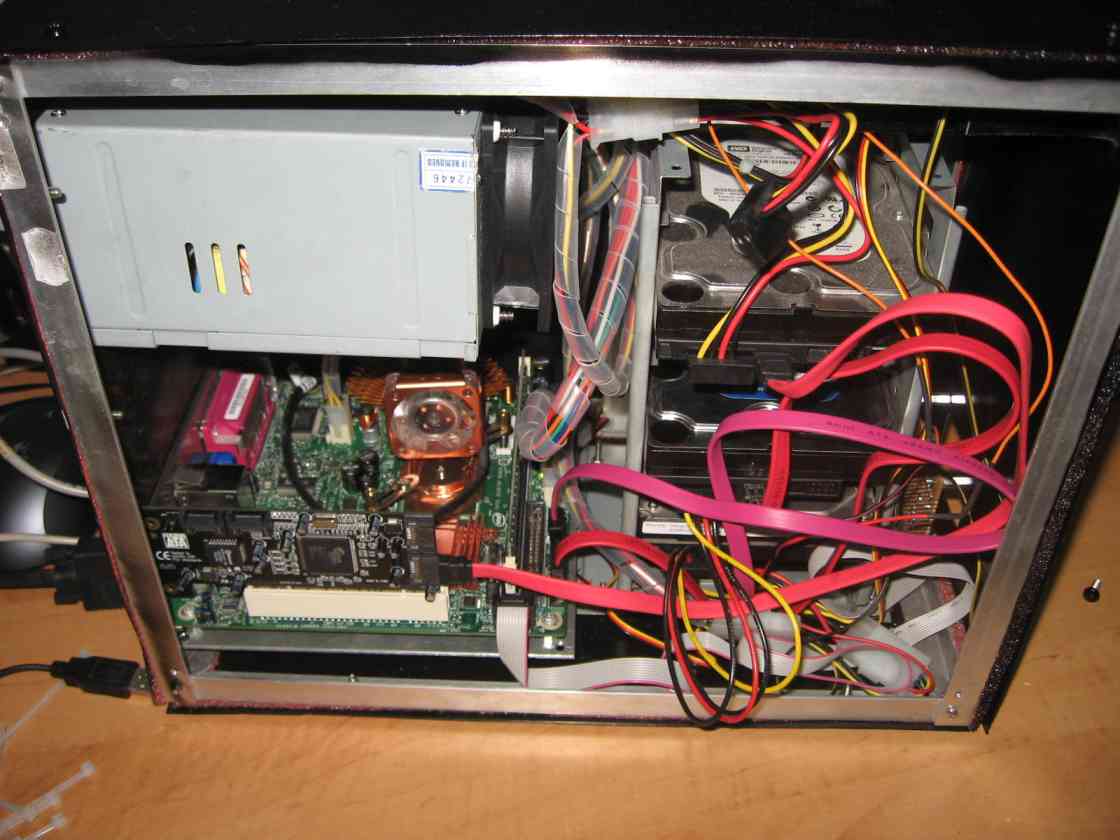

Вид с боку
Половинное количество хардов. В морду им дует 90мм и 80мм гласиалы. Запитанны через китайский, перепаянный реобас за 4 доллара.

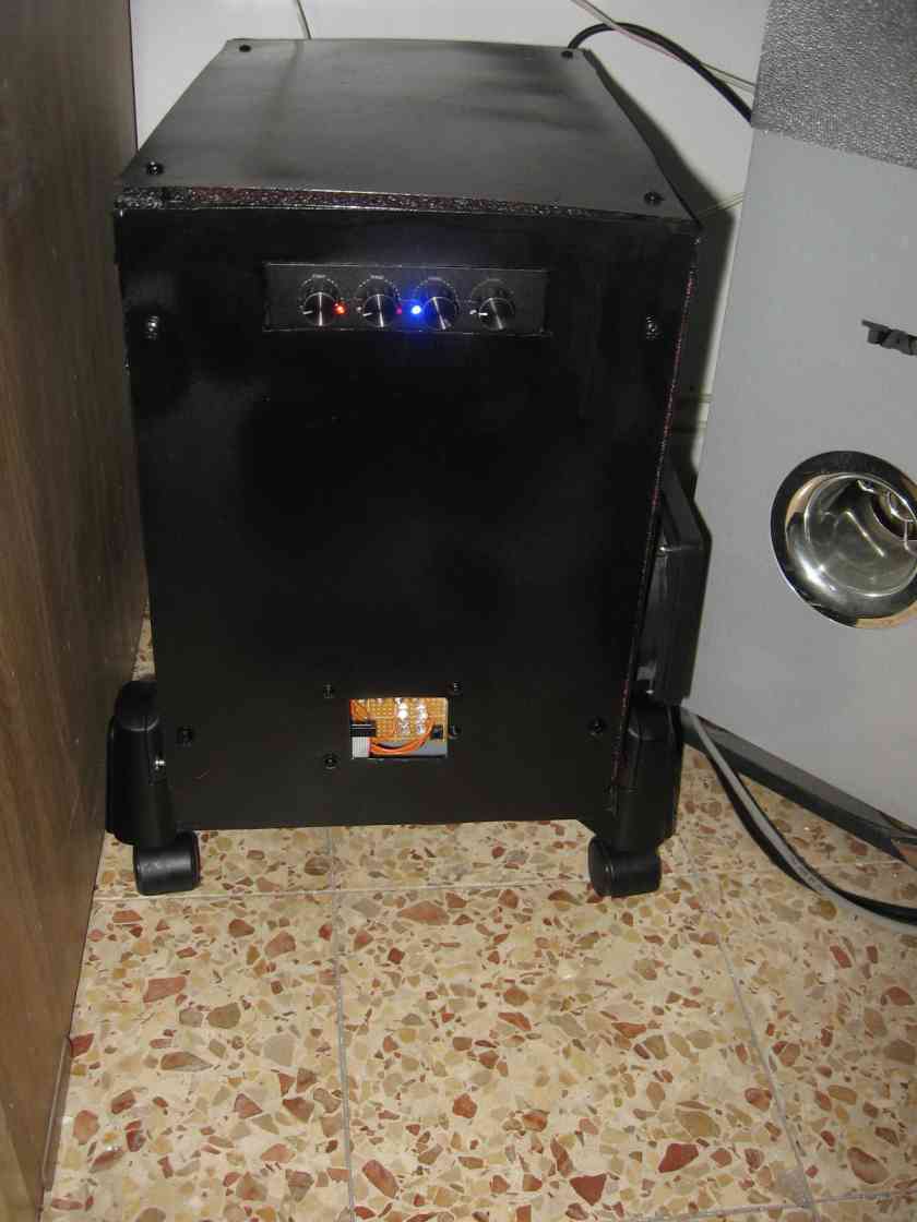

В сборе
Уже собранный и работающий девайс.
На него ушло около 15 зеленых.
Тих.
Достадочен.
В закормах валяется еще вертушка 200х200мм абсолютно тихая и примерно так же тихая по производительности. Может поставлю ее на выдув.
каркас1

Intel d945gclf2

Вид с боку
