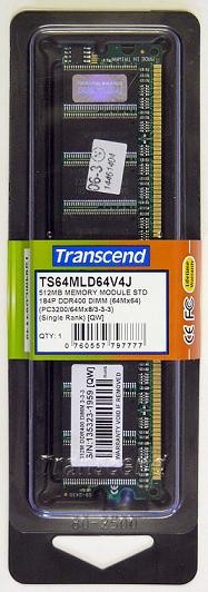

<br/>Память прибыла в небольшой пластиковой упаковке.
<br/><img src="//st.overclockers.ru/legacy/v1/71625.jpg" border="1" vspace="3">
На ней отображена серия, а так же номинальные тайминги при которых она функционирует. Через прозачный пластик без труда видно, на каких чипах она сделана. Samsung UCCC. Впечатление остается благоприятным, особенно если учесть, то, что память позиционируется как самая обычная. Мне достались модули по 512 Мб. Память расположена лишь с одной стороны платы. Ее внешний вид можно посмотреть на рисунках, расположенных ниже.

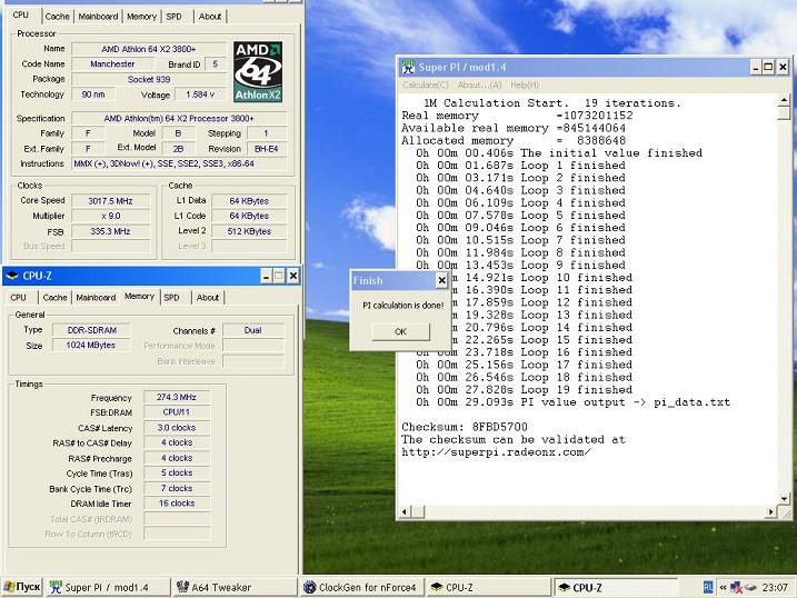

В ходе экспериментов было установлено, что память практически не реагирует на поднятие напряжения свыше 2.7-2.8 В. Для получения максимальной эффективности работы памяти был использован AMD 64 Твикер. У памяти оказался неплохой разгонный потенциал. Однако для тонкой натройки неплохо было бы разобраться с её таймингами. К сожалению высокая частота покарилась ей только при 3-4-4-5-1Т. Итого примерно 550-560 МГц стабильной работы.
Поковыряв тайминги, я получил оптимальное на мой взгляд соотношение:
После чего имеем:

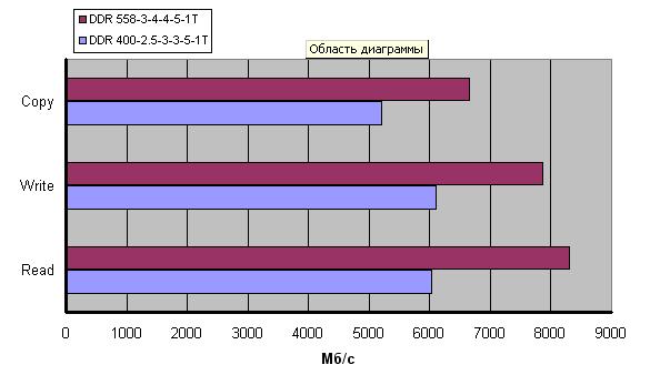

Для сравнения приведу диаграммы чтения/записи/копирования по данным Эверест. За эталон были приняты результаты DDR400 2.5-3-3-5-1T т.к. подавляющее большинство модулей без проблем могут работать при таком соотношении частоты и таймингов:
Кроме того на такой памяти можно вот так.
После чего имеем:
