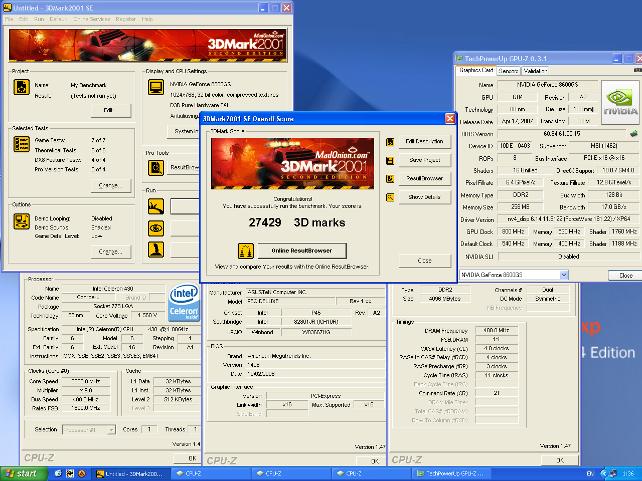

для меня был спортивный интерес прогнать марк 2001 при разгоне 8600GS на 100%, почему-то всё время не получалось покорить рубеж 900/1980/500, но вдруг ни с того ни с сего прохожу марк на этих частотах при напряжении 1,385В! это почти штатное (1,35В) я понял в чём причина, зеркальная поверхность радиатора, под неслабым давлением пружин, со временем вытеснила лишнюю пасту КПТ-8 и тем самым улучшила теплоотвод, с каждым днём карточка робила лучше и лучше. и вот я решил провести очередную попытку и чесно говоря был сильно разочарован.

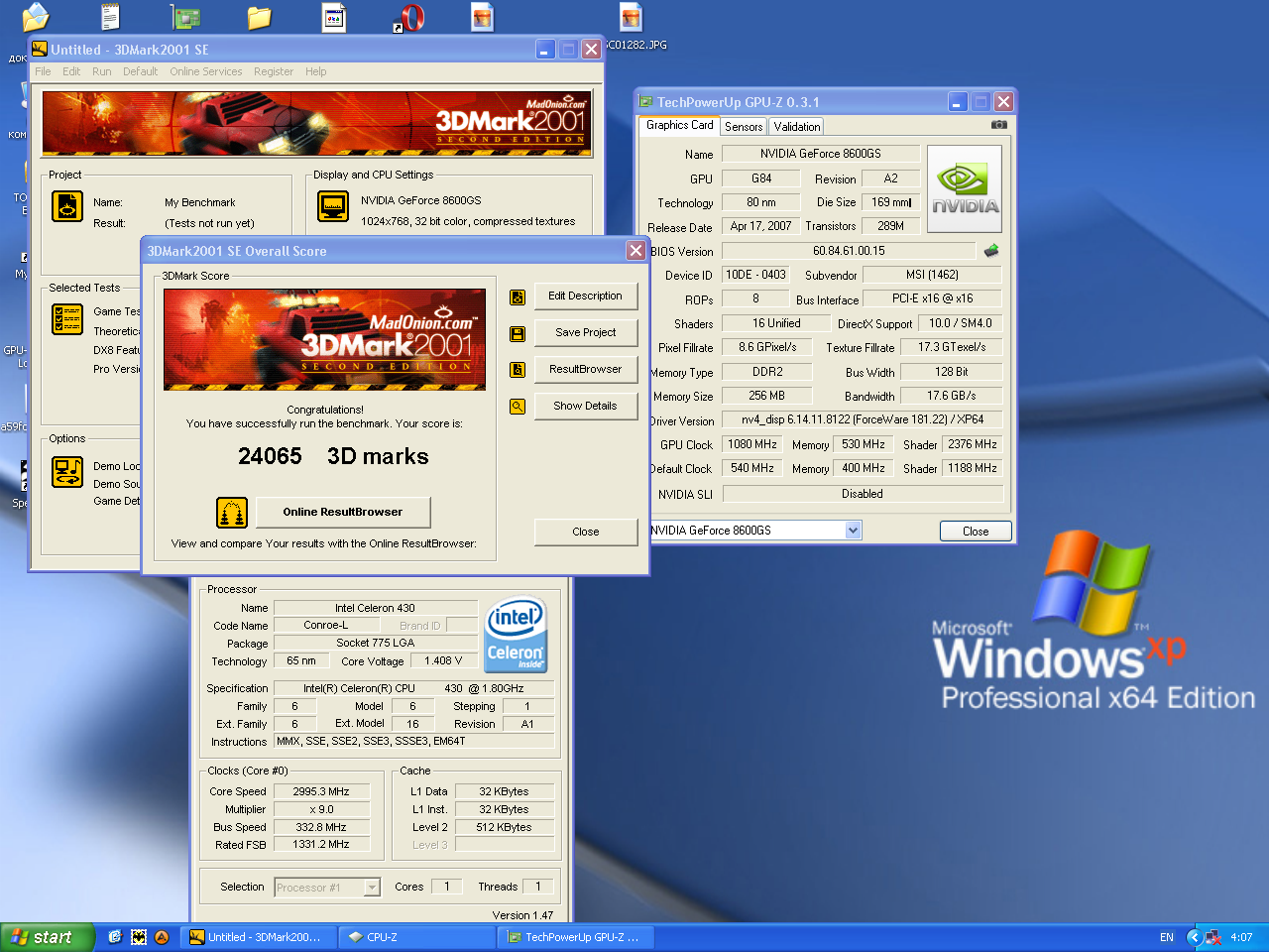

<br/>подставив под форточку системник, выставил заветные 1080/2376/550/1.63, марк не прошёл, я погрешил на память, потому как даже фолдинг вылетал, хорошо спускаем память 1080/2376/530/1,63В марк пройден... снижаю напряг до 1,55В марк пройден, 1,485 - марк пройден...
подставив под форточку системник, выставил заветные 1080/2376/550/1.63, марк не прошёл, я погрешил на память, потому как даже фолдинг вылетал, хорошо спускаем память 1080/2376/530/1,63В марк пройден... снижаю напряг до 1,55В марк пройден, 1,485 - марк пройден, 1,435 - завис сразу. я обещал сделать замеры потребляемой мощности при 1,6В... но после такого "провала" я разочаровался. теория перегрева себя полностью подтвердила. ГПУ успешно отпахал на закономерной частоте с прямолинейным частотно-вольтажным шагом, стоило его охладить до 9*С (до 19*С прогрев при прохождении марка).
