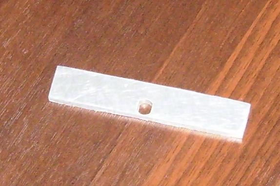

<br/><br/> Для этого была сначала изготовлена алюминиевая пластина размером 70*12*3мм

<br/>Алюминиевая пластина 70*12*3 (по размеру отверстия над системой питания)<br/>
<br/> Толщина пластины была выбрана таким образом, чтобы установленная на термопласту, пластина была наравне с высотой стандартной пластины в местах помеченных красными кругами.
Кстати размер отверстия (помеченного зеленым прямоугольником) примерно 72мм*14мм пластина специально сделана меньше чтобы ее легче было изготовить и установить.
Затем алюминиевая пластина была установлена в отверстие на термопласту КПТ8, сверху тоже промазана КПТ8, а затем на все это уже был установлен один из завалявшихся водоблоков.
