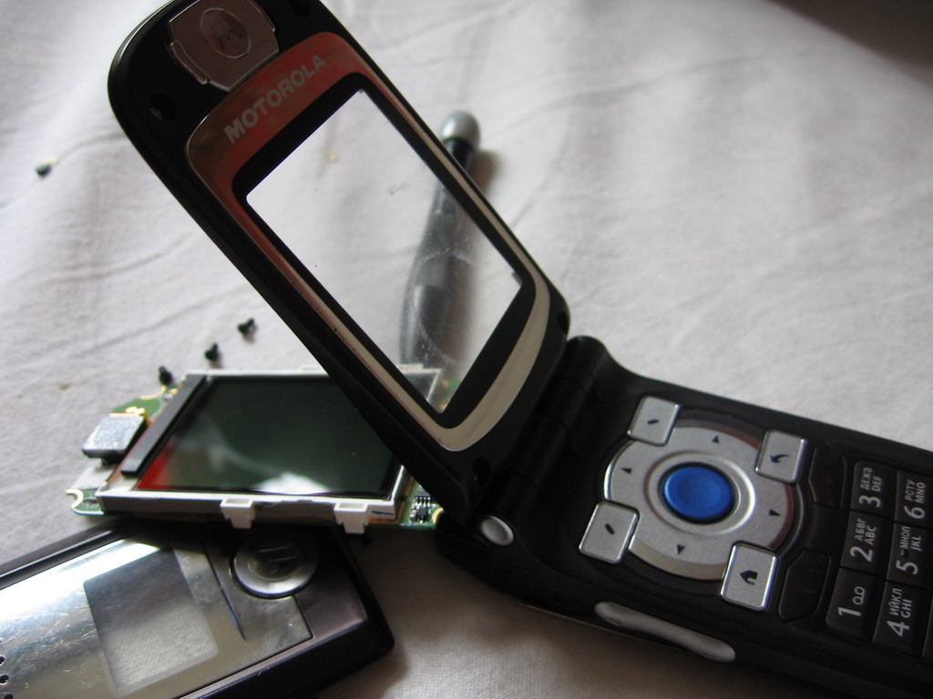

1. Открываем телефон, и видим 4 резиновых подушечки(они для защиты от ударов клавиатуры по экрану).
(кликните по картинке для увеличения)
Внешний вид
Их можно вытащить с помощью иголки.
2. Сразу под ними будут прозрачные клейкие плёнки. Что бы эти самые подушки случайно не выпали. Эти пленки скорее всего останутся на винтах, снять их можно опять же с помощью иголки - их лучше сохранить так как они продолжают клеить после многократного съема.

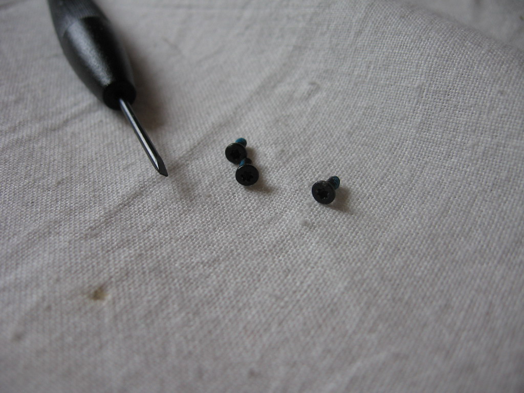

3. Под ними будут винты (классическая головка под отвертку с шестиконечной звездочкой T6H).
Винты
Отвертки такой мелкой звезды у меня не было и я воспользовался «часовой» плоской отверткой 1,4 мм.
4. После нужно снять крышку с основного корпуса. Делать это желательно "твердой" рукой, потому как отверткой можно надломить кромки крышки.
После вскрытия
Крышка
Я начинал снятие сверху, хотя когда разбирал второй раз – сбоку, особенной разницу не заметил. Еще раз говорю корпус защелкивается по всему периметру если перестараться то можно сломать крепежную кромку, после чего корпус будет отвратительно скрипеть.

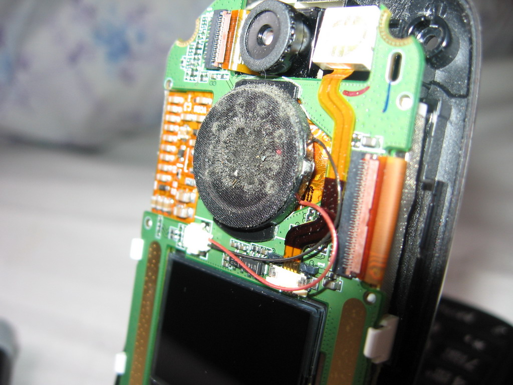

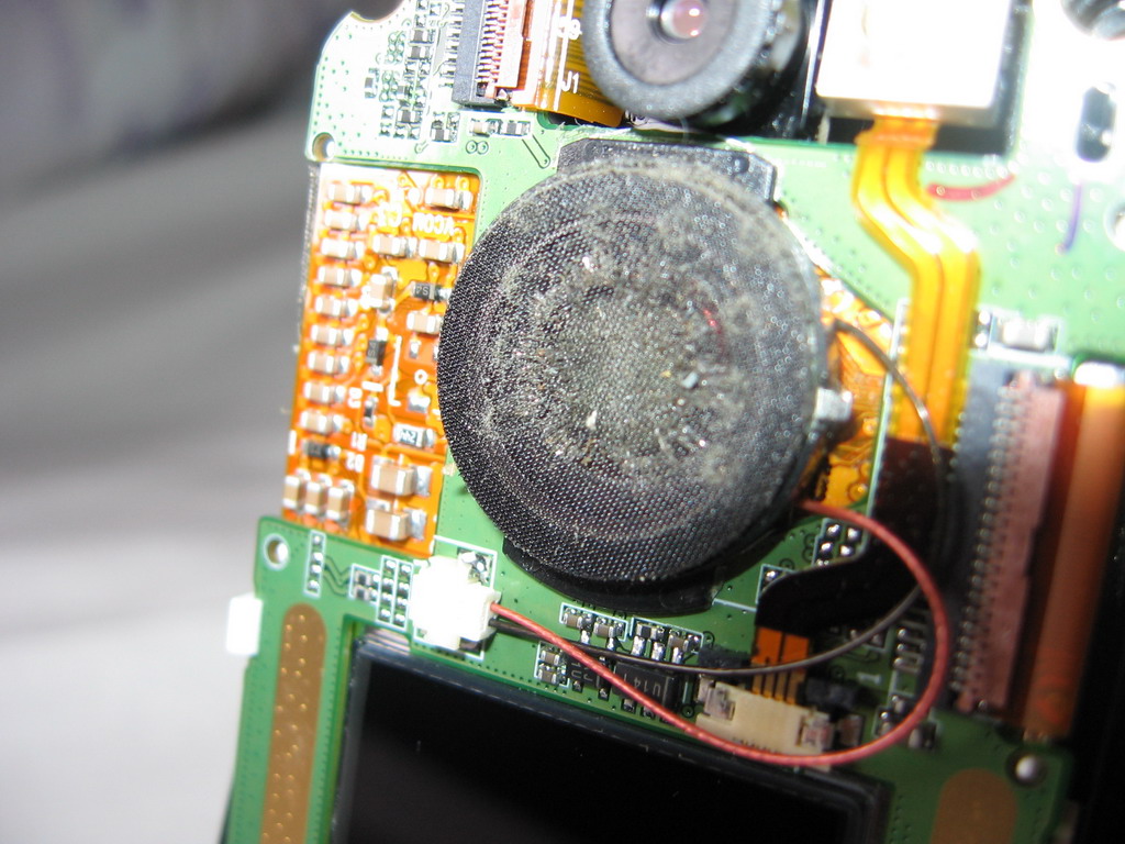

После чего передо мной предстала такая картина, кроме внутренностей вспышки, и камеры я увидел защитную сетку динамика, которая была покрыта толстым слоем пыли.
динамик 2
Очищал я без особенных средств и спец. инструмента - обычной зубной щеткой. Сетка достаточно прочная и может простить давление из вне. Немного изучив внутренности и разводку, принялся за сборку по обратной схеме. Вроде все…

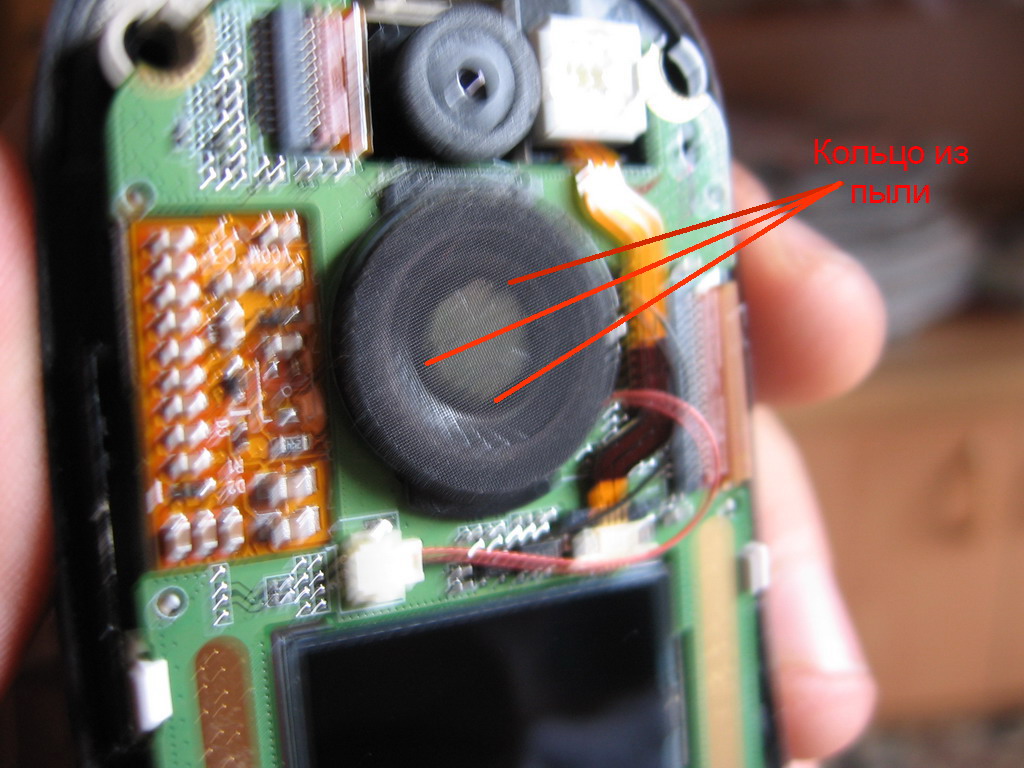

Минут десять думал что делать дальше, потом присмотрелся за сетку на поверхоность динамика и обнаружил что неравномерность черного колечка. Да и не колечко это вовсе.
Динамик 3

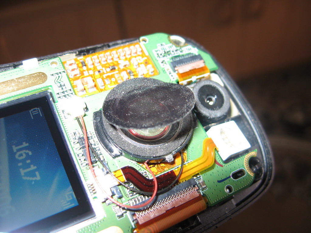

Вариантов нет – осторожно отрываю защитную сетку и начинаю вычищать этот мусор.
сетка
Сетка сыграла роль сита и пропустила через себя более мелкую пыль.

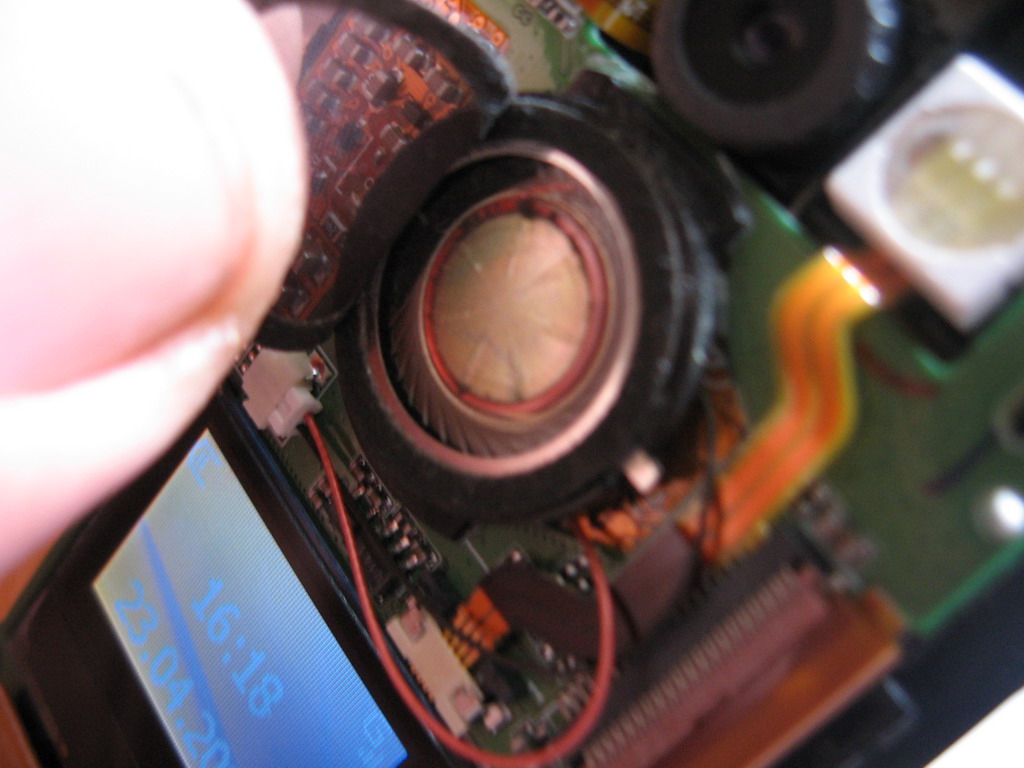

На поверхности динамика есть прозрачная тонкая мембрана имеющая оребрение, когда водил по не гладкой намагниченной иглой она хрустела. Её нужно было оставить без повреждений.
чистый динамик
Когда снова включил пошёл чистый без хрипа звук. Когда окончательно собрал телефон – всё заиграло по-прежнему.
