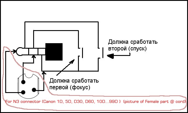

Сегодня собрался с силами и сел паять проводной пульт ДУ для зеркалки Canon. Схема там общеизвестная, примитивная, вся работа состоит в том, чтобы запихать два переключателя в удобный корпус, сделать разъем (или напрямую впаять шнурок), да сробить все это так, чтобы можно было нажимать вторую кнопку не отпуская первой.

<br/><br/>Это, собственно, схема. Нашел в интернете. Гнездо под шнурок ПДУ у Canon'a - обычный 2,5 дюймовый стерео джек.

<br/><br/>В качестве корпуса выбрал валяювшийся в загашниках клеющий карандаш, в качестве переключателей - старые советские корич...
В качестве корпуса выбрал валяювшийся в загашниках клеющий карандаш, в качестве переключателей - старые советские коричневые микрики (не помню как называются). Решил делать с разъемом, чтобы универсальней было.
Краткие пояснения: разъем вкрутил в нижнюю часть корпуса, микрики прикрепил к верхней. Крепил их двумя винтами прямо к корпусу. Один переключатель повернут на 180 градусов относительно другого, таким образом кнопки чуть смещены друг от друга. Нажимается это дело большим пальцем, таким образом получается, что можно зажать первую кнопку (фокусировки), затем не отпуская нажать вторую (фокусировка+спуск затвора). Тактильность у кнопок хорошая, так что все достаточно удобно. Сверху все замотано желтой изолентой. Ну вот и все, собственно. Больше и не о чем тут говорить. Осталость спаять альтернативный шнурок подлинее, на случай, если придется фотографировать самого себя
