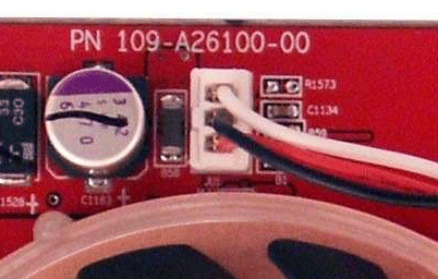

Так как стандартные разъемы кулеров и разъемы на различных видео картах как правило физически не стыкуются, поэтому необходимо было создать переходник, для того, что бы можно было подключить любой трехпроводный кулер со стандартным разъемом.
Для начала, необходимо отыскать микро разъем, который бы подходил к разъему на плате. Наиболее близкий по форме разъем – это разъем от звуковых Audio шнурков для старых моделей CD-ROM и звуковых карт. Единственное отличие, этот разъем как правило 4-х контактный. Но это не проблема, так как острым ножом можно удалить лишний контакт. Заусенцы затем можно обработать надфилем.
Далее, нужно найти ответную часть для стандартного разъема.
Сначала, я не знал где такую взять, но потом оказалось, что такие разъемы есть в свободной продаже и даже есть специальные переходники. Например, такой как вот этот:
Для того, что бы разобрать этот разъем, с торца аккуратно, с помощью скрепки выдавливаются контакты, а затем паяются к уже имеющимся проводам на шнурке.
Затем, следует только обжать контакты и запихнуть их на свое место.
Здесь обращаю внимание на то, что собирать разъем нужно строго по цветовым проводам.
В случае, если цвет на микро разъеме не соответствует нужному, рекомендуется воспользоваться приведенной ниже схемой:
(разъемы на рисунке показаны со стороны контактов)
Для ориентировки, что бы не слишком мучатся с проводами, подсказка:
Черный цвет – это есть "корпус" который никогда не нужно путать с другими сигналами.
То есть, при сборке необходимо подключать сначала черный провод, а уже затем другие.
При этом даже если будут перепутаны местами красный и белый, то ничего страшного не произойдет, и ничего не сгорит.
На видео карте, черный провод подключен к центральному контакту.
А на разъеме для кулера, черный провод – это всегда крайний от ключа.
Еще раз напоминаю, будьте здесь необходимо быть особо внимательным!
Итак, вот такой получился в результате переходник, который поможет в дальнейшем тестировании различных кулеров с данной видео картой.

P.S. Кстати, для тех кто испытывает трудности с созданием переходника, или кому переходник не нужен, а нужно сразу подключить внешний кулер, есть еще один способ подключения, не теряя при этом гарантии. См. рисунок:
Здесь, к стандартному разъему кулера, просто подпаиваются внешние проводки (согласно схемы вверху), и получается тот же эффект.
