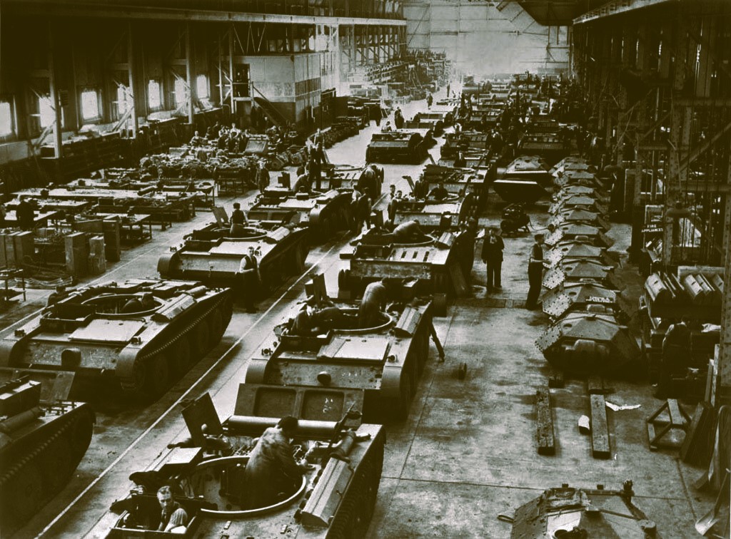

Первый контракт на изготовление 100 крейсерских танков A13 Mk III был подписан с компанией LMS 17 апреля 1939 года. Изготовленные по этому контракту танки получили регистрационные номера с T.7095 по T.7194. С наступлением войны в сентябре 1939 года был заключен контракт на изготовление еще 100 танков с компанией English Electric. Кроме того, компания Leyland Motors получила контракт на изготовление 151 танков. Однако осенью 1939 года конструкция танка подверглась изменениям. Первоначально планировалось, что корпус и башня танка будут изготовлены путем сварки, но обнаружилось, что в стране не хватает квалифицированных сварщиков. В связи с этим было принято решение вернуться к традиционной технологии изготовления танка с использованием заклепок. Это увеличило его вес примерно на 100 килограммов.

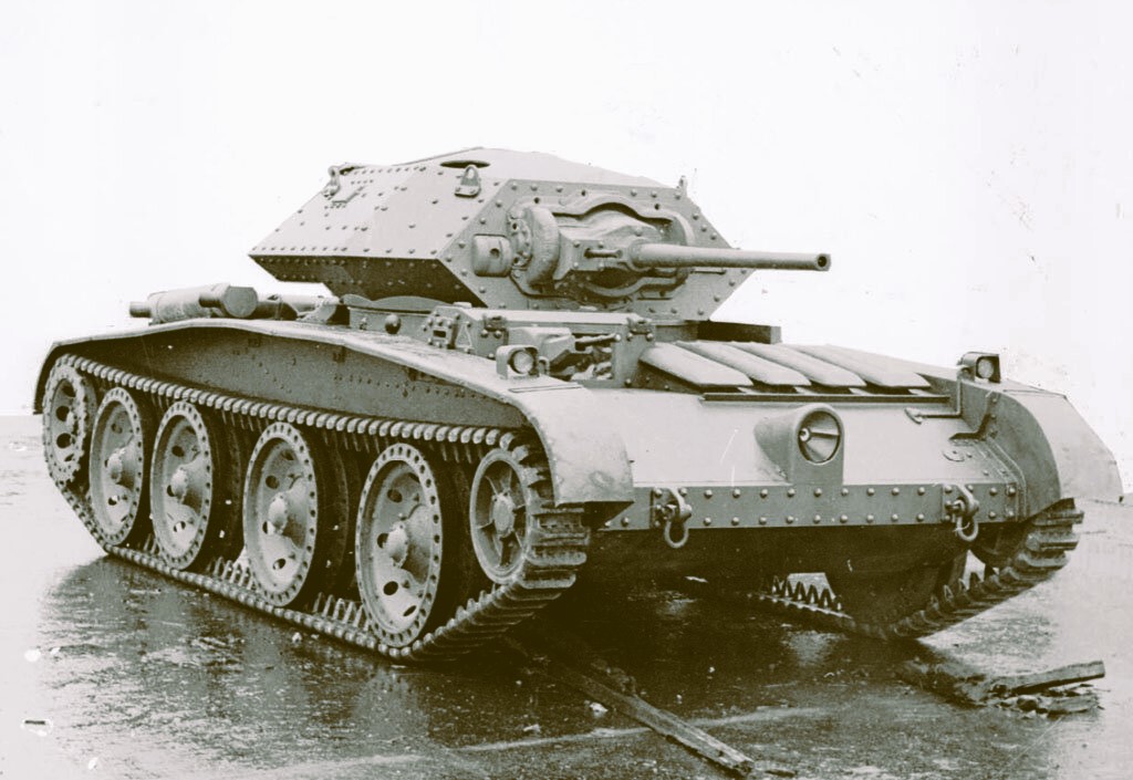

Опытный образец танка A13, изготовленный в мае 1940 года и получивший отдельный регистрационный номер 15395, имел массу 16,1 тонн, что стало отправной точкой для дальнейших изменений. Как и на модели A13 MkI, на данном образце использовались алюминиевые опорные колеса, которые позднее были заменены на стальные для увеличения прочности. Это повлекло за собой увеличение массы танка и, как следствие, вызвало проблемы с системой охлаждения. В итоге от оригинальной модели A13 осталось очень мало. Даже ширина гусеничных траков была изменена. Для того чтобы уменьшить высоту корпуса, была модифицирована система подвески: свечи и телескопические амортизаторы стали располагаться под углом. Однако количество опорных колес осталось прежним – 6, что было достаточно при массе танка 16 тонн. В модели A15 это количество было увеличено.
Шасси танка A13 было довольно необычным как по своей конструкции, так и по расположению элементов. Радиаторы системы охлаждения были размещены спереди, слева от места водителя, что сделало их более уязвимыми для вражеского огня. Это также усложнило систему охлаждения. Во время первых испытаний с 23 мая по 1 августа 1940 года были выявлены проблемы с охлаждением. В ходе испытаний танк двигался без башни. Также были проведены испытания коробки передач Merritt-Brown. Во время первого этапа испытаний в Фарнборо танк проехал 280 км по дороге и 840 км по пересеченной местности. Проблемы с охлаждением и механизмом поворота были отмечены, но они были решены в последующих версиях танка.
Конструкция корпуса и башни танка оказалась весьма необычной. Прежде всего, переход на клепанную конструкцию привел к весьма оригинальному подходу к сборке. Вначале собирался каркас (фактически, внутренний корпус) толщиной 19 миллиметров спереди и 15 миллиметров по бокам, к которому затем крепились цельные броневые листы. Этот каркас, по сути, считался броней, хотя фактически изготавливался из конструкционной стали. В результате, толщина лобовой брони, по-видимому, составляла 40 миллиметров, а бортовой - 30 миллиметров, но здесь есть одна особенность. “Слоеная” конструкция корпуса стала стандартом для английских крейсерских танков, а конструкция башни была довольно необычной. Она стала ниже, чем в A13 Mk.I, за счет отказа от командирской башенки и замены ее на один люк сзади. Похоже, что английские инженеры были вдохновлены легким танком Light Tank Mk.VII с аналогичной схемой. Однако, двухместная башня в легком танке отличалась от трехместной башни в новом танке. У командира была только одна смотровая щель с перископом Mk.IV для обзора, хотя она и обеспечивала круговой обзор, но ограниченный угол обзора все же имел место быть. Механик-водитель также получил курсовой пулемет BESA - общая черта концепции “тяжелого крейсера”.

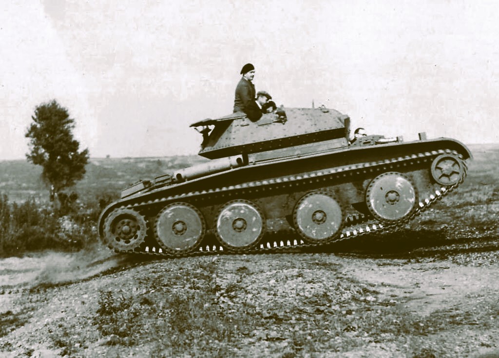

По сути, у английских военных не было другого выбора. A15, также известный как Cruiser Tank Mk. VI, также требовал доработки. Кроме того, проблема перегрева постепенно начала решаться. И все оказалось не так уж плохо. Опытный образец танка Leyland с регистрационным номером T. 15395 показал максимальную скорость на бездорожье 28 км / ч, а средняя скорость на шоссе составила 35 км / ч. От идеи увеличения толщины лобовой брони до 60 мм отказались, однако, учитывая критическую ситуацию с крейсерами в целом, массовое производство Cruiser Tank Mk. V не было прекращено. Также стоит отметить, что двигатель Meadows с оппозитным расположением цилиндров перегревался не только на крейсере. Вспомните, например, Light Tank Mk.VII. Испытания этого танка в Северной Африке были неудачными. Поэтому запуск «кипятильника» в крупное серийное производство стал единственно возможным выходом из сложной ситуации. Такой танк лучше, чем никакого. За первый квартал 1941 года был сдан 81 Cruiser Tank Mk.V. Эти танки были отправлены для обкатки в состав 1-й и 9-й танковых дивизий.

Всего было построено 500 танков исходной версии - Cruiser Tank Mk.V. Они были единственным вариантом, выпускавшимся компанией LMS. Также на этом заводе было выпущено 60 единиц с регистрационными номерами от T.81347 до T.81406. Последние из них были сданы осенью 1941 года. Внутри одного и того же варианта машины имели различия в деталях, включая воздуховоды системы охлаждения, ходовую часть и орудийную установку. Последняя модификация менялась одновременно с Cruiser Tank Mk.VI. Однако, со временем стало ясно, что продолжать выпуск Cruiser Tank Mk.V в его нынешнем виде не имеет смысла. Летом 1941 года рассматривались два варианта модернизации этого танка - малый и большой. Малый предполагал сохранение корпуса Cruiser Tank Mk.V и был отложен на потом. Он получил обозначение Cruiser Tank Mk.V *. Большой модернизации, которой занималась компания Leyland, уделялось больше внимания. Этот вариант назывался Cruiser Tank Mk.V **.

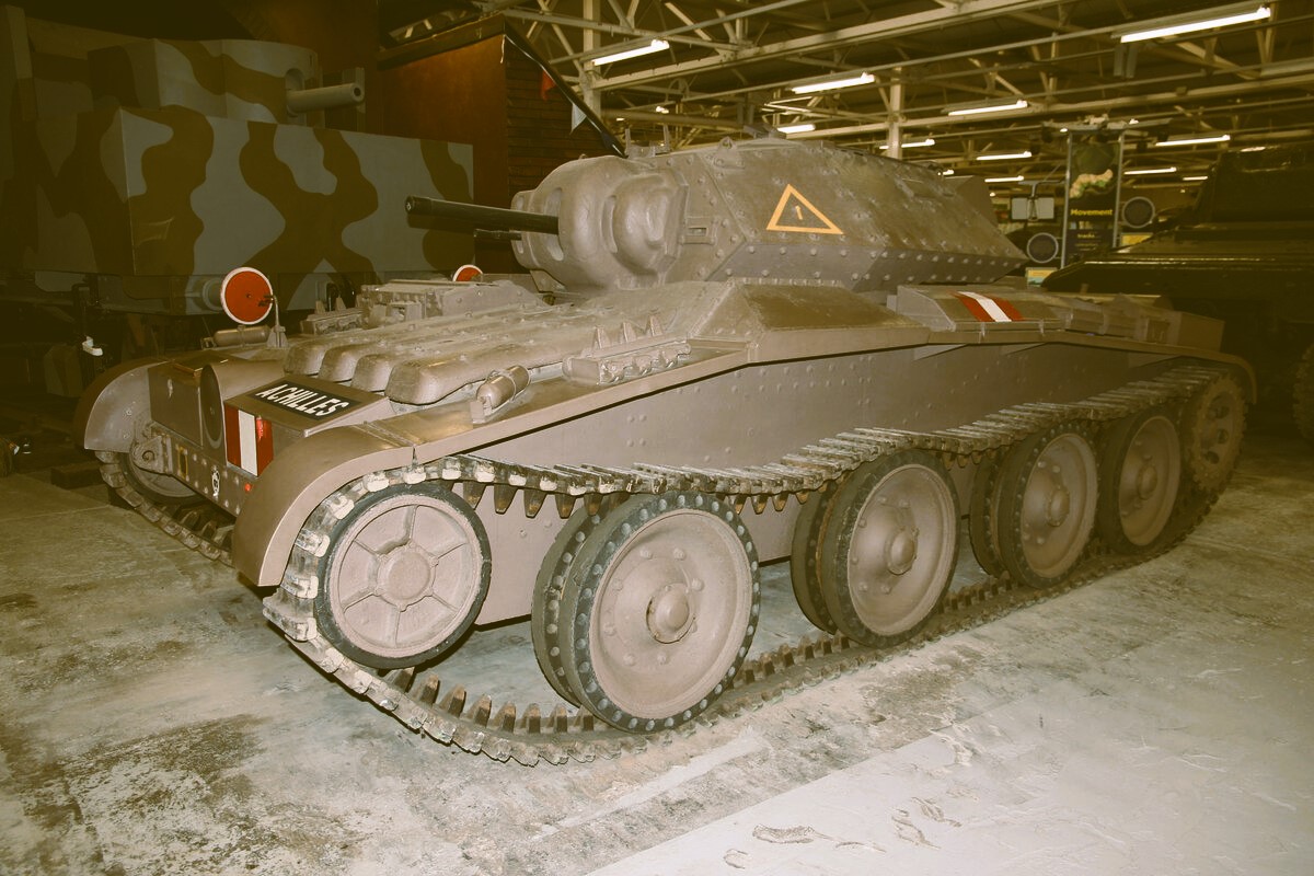

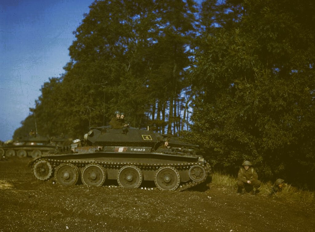

В сентябре 1941 года была изменена система обозначения британских танков, и это коснулось также Cruiser Tank Mk.V. Базовую модель теперь называли Covenanter I. Изначально предполагалось использовать «змейную» систему обозначений, по которой Cruiser Tank Mk.V следовало назвать Viper. Однако с осени 1941 года все крейсерские танки начинались с буквы C. Модель Cruiser Tank Mk.V ** получила обозначение Covenanter III и отличается от других танков формой моторного отделения и наличием дополнительных воздухозаборников по бокам. Эффективность системы охлаждения Covenanter III была проверена в октябре 1941 года, тогда же началось его производство. Максимальная температура снизилась до приемлемых 69 градусов, а максимальная скорость составила 53,6 км/ч. Было отмечено, что температура воды и масла все еще высока, но прогресс очевиден. Осенью 1941 года появились разговоры о том, чтобы отправить эти танки на фронт. Более того, согласно имеющимся данным, один танк в конце 1941 года попал в Египет, где проходили испытания. Он проходил их вместе с танком Tetrarch, и оба требовали доработки системы охлаждения.
Работы по устранению проблем с перегревом дали свои результаты. Во время испытаний в январе 1942 года, температура воды в танке Covenanter III составляла 35 градусов, а в Crusader I – 54.4 градуса. В общей сложности было произведено 680 таких танков, они были распределены по нескольким контрактам. Большая часть танков пришлась на компанию English Electric. Кроме уже существующего контракта на 100 единиц, они выпустили еще 984 танка. Эти танки имели регистрационные номера: T.18361-T.18660, T.18661-T.18760, T.78244-T.78346, T.81407-T.81446, T.81447-T.81612, T.81613-T.81862, T.130695-T.130719. Leyland, помимо производства 151 танка по первоначальному контракту, выпустила еще 375 единиц с регистрационными номерами от T.23104 до T.23203, от T.81863 до T.81902 и так далее. LMS казалась проигравшей стороной, однако именно ей достался контракт на небольшой ремонт, то есть конверсию Covenanter I в Covenanter II. Общее количество отремонтированных танков составило 500. Первые из них прибыли в апреле 1942 года, и 150 из них были отремонтированы в течение двух месяцев. Снаружи эти машины отличались от Covenanter I некоторыми деталями, включая “обвес”.
