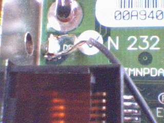

Самый первый мод был еще до того как я узнал значение слова моддинг. Я вывел на 3-х дюймовую заглушку индикаторы обращения к жесткому диску для каждого из 2-х IDE каналов. Идею я подсмотрел изучая mobile rack, а именно индикатор на нем. Оказалось, что иногда очень полезно знать, что в данный момент делает с МОИМ компом винда, как происходит загрузка и прочее. Так же я вывел индикатор с сетевой карты. Светодиод оказался элементом поверхностного монтажа (вроде так называется). Пришлось попотеть, припаивая провод, к которому я припаял с другой стороны самый обыкновенный светодиод (кажись отечественный).
Сетевая карта - пайка параллельного светодиода для вывода на переднюю панель компа

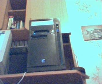

внешний вид моего корпуса
Вверху корпуса DVD пока еще не покрашен, жду окончания гарантии.
Единственная моя ошибка – я не счищал старую краску с корпуса, так как не рассчитывал на получившийся положительный результат. Новая краска плохо держится на старой – небольшое усилие – и вот вам царапина. Выбор цвета был банально прост – мне он просто понравился. Как оказалось, черный металлик – довольно практичный выбор. Этот цвет довольно хорошо скрывает небольшие изъяны поверхности и покраски, а если вы поцарапаете покрашенную поверхность, ее можно подкрасить маркером. Помимо практичности это еще очень красиво и стильно. Небольшой совет по покраске. Если хотите получить матовый цвет (по типу поверхности тефлоновой сковородки), то красьте небольшими «пшиками», с относительно большого расстояния, давая подсохнуть краске. Если хотите получить глянцевый цвет (тоже очень красиво!) – то красьте с меньшего расстояния, поливая поверхность до получения кажущегося «мокрого» состояния, но не переборщите! Если переборщите, появятся подтеки, а чересчур толстый слой будет долго сохнуть и при высыхании может покоробиться. Вообще, надо набить руку.

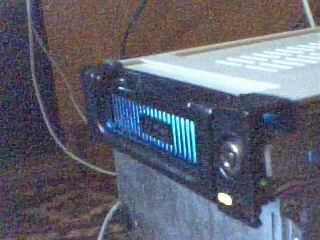

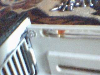

За передней панелью (мордой) я разметил самодельную неонку, которую сделал из зачищенной до матового состояния отрезка трубки из шариковой ручки и 2-х неоновых светодиодов, вставленных с двух концов.
Самодельная неонка
Свет от этой «неонки» проходит через прорезь в торце на нижней части морды и через небольшие отверстия все в той же нижней части морды, выполненных в виде нескольких рядов. Света таким образом проходит мало и видно только при выключенном свете, однако в темной комнате смотрится очень красиво.

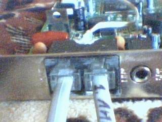

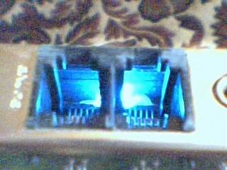

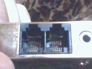

Так же в качестве эксперимента (очень руки чесались) я сделал подсветку RJ коннекторов модема. Там их два: один «линия», другой – параллельный телефон. Разъем под коннекторы на модеме был сделан в виде одного пластикового корпуса с перегородкой между разъемами, которую я рассверлил со стороны платы модема, вставил туда светодиод, залив пластиком, растворенным в дихлорэтане.
Мод внутреннего модема - внешний вид
вот так выглядит модем без подсветки:
Мод внутреннего модема - без подсветки и без кабеля
Мод внутреннего модема - с кабелями, без подсветки
банальная картинка…
а вот так с подсветкой:
Мод внутреннего модема - без кабеля но с подсветкой
Мод внутреннего модема - и с кабелем и с подсветкой
Конечно, этот мод находится на задней панели моего компа и его не видно, зато, как видно, идея очень хорошая и имеет право на существование, особенно у тех, у кого корпус может быть виден и со стороны задней панели. Так же можно вывести похожий разъем куда-нибудь на видное место, даже на морду. Так же можно приделать на дно разъема маленькую кнопку, чтобы подсветка включалась только если в разъем вставлен коннектор.

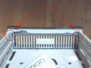

Так же я подсветил свой mobile rack. Уж очень мне понравилось сочетание цветов – черный металлик и неоновое свечение.
Подсветка MobileRack`a - вид со стороны морды
mobile rack самый простой, без места под кулер на морде и прочих фишек. Просто коробка. Светодиоды я взял маленькие, по-моему 3-х миллиметровые и закрепил напротив друг друга прямо за передней панелью.
Подсветка MobileRack`a - общий вид
Провода от светодиодов пустил изнутри по стенкам коробки и подключил через сопротивление (кажись 820 ом, рассчитайте сами, не поленитесь!) к 12 вольтам
Подсветка MobileRack`a - крупный вид
провода я оторвал от старого 40-жильного IDE кабеля (очень удобно) и приклеил на клей момент, прижав к стенке бельевыми прищепками пока клей не высох.

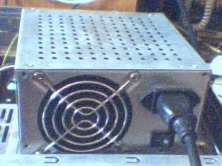

так как корпус с вертикальным блоком питания, то его стенка как раз нависает над процессором. Насверлив в этой стенке дырок (кстати, на это ушло намного меньше времени, чем я сначала предполагал), я добился понижения температуры на процессоре, однако стали сильнее греться радиаторы высоковольтных транзисторов в блоке питания. Прежняя схема охлаждения блока питания предполагала прохождение воздуха через не столь многочисленные отверстия рядом с радиаторами прямо через них и выброс наружу. Оребрение этих радиаторов не очень, и старая схема охлаждения была более эффективна, так как втягиваемый из корпуса воздух проходил через немногочисленные ребра радиаторов. Теперь воздуха через блок питания проходит намного больше, но он минует эти самые радиаторы. Они не намного стали сильнее греться, но побороться с этим нужно, что я в дальнейшем и буду делать.

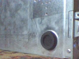

Еще с чем нужно бороться – это с вибрацией. Если компьютер стоит на деревянном столе, вибрация передается на стол и уровень шума получается выше. В и-нете много статей и советов по этому поводу, однако вместо автомобильной виброизоляции и других примочек я пошел более простым путем – резиновые ножки, которые я позаимствовал со старого раритета – 486-го (который, кстати, был брендовым – Dell и имел очень приличный и качественный вертикальный корпус).
Резиновая ножка - гасит вибрации!
эффект оказался ощутимым

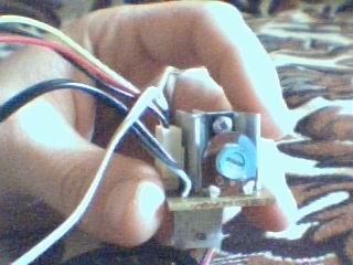

Нижеизложенные моды направлены на снижение уровня шума. Поглядел я на всякие ручные регуляторы оборотов кулеров и прочие ручные органы управления и подумал: это же компьютер, универсальная автоматическая система, почему бы не сделать автоматическую регулировку оборотов? Зачем слушать лишний шум кулеров, когда в комнате и так прохладно? Или крутить ручки в зависимости от температуры дома. Подсмотрел я в и-нете (к сожалению не помню уже где) самую простую схему терморегулятора оборотов кулера (сам я в радиоэлектронике чайник, но паять умею):

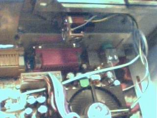

Схема терморегулятора
согласитесь, надо очень постараться, что бы собрать такую схему нерабочей. Вот что у меня получилось (что пунктиром, я исключил):
Терморегулятор оборотов кулера
поначалу я немного сомневался в эффективности и надежности этой схемы, однако она уже несколько месяцев этого жаркого лета работает и справляется. Это устройство я постарался сделать мобильным – штатные коннекторы были позаимствованы со сгоревшей материнки. Крепил на уголке к корпусу компа изнутри на маленькие шурупы от аудиокассет (нашел у себя такой раритет, даже не сразу вспомнил, для чего их используют
Терморегуляторы крепил шурупами от аудиокассет - удобно!
оказалось, очень удобно.
Подстроечный резистор номиналом 4.7кОм. Транзистор крепится на радиатор, он необходим. Если потребляемый кулером ток больше 0.2 ампер, то радиатор, изображенный на фотке, маловат, необходим больше. Терморезистор нашел отечественный, 22 килоома:
терморезистор
маркировка: к22км, ниже 9102 + символ ромбика. Справляется он похуже, чем тот, который я свинтил с блока питания 486-го. Какое чудо! Этот свинченный терморезистор, абсолютно неизвестного мне номинала и без всякой маркировки, подошел ко встроенному разъему на моей материнке под термодатчик. Его я закрепил на радиатор моей видеокарты, так что теперь я мог контролировать температуру на видеокарте, которую однажды решил разогнать и переделать.

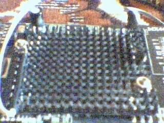

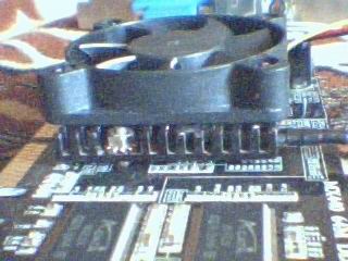

Сначала я удалил со своего GeForce4 mx440 родной кулер. Уж больно он маленький и несерьезный, а разогнать хочется. Кулер оказался приклеенным, и удалять его пришлось с помощью макетного ножа. (наклейка неродная, ее я прилепил от нечего делать; родная, с эмблемой Nvidia не прижилась на новом кулере)
Родной кулер от GeForc`a
Как хорошо, что графический чип оказался в пластиковом корпусе! Иначе снять кулер без повреждения ядра не получилось бы. Уж очень он был на совесть приклеен. На ядро я поставил радиатор от все того же 486-го, распилив его на две части – побольше и поменьше. Место спила я обработал и подкрасил перманентным маркером, придав конструкции товарный вид. На радиатор я поставил 5-сантиметровый вентилятор.
Разогнаный GeForce4MX440 - вид сверху
Разогнаный GeForce4MX440 - вид сбоку
Эта конструкция буквально на миллиметр заслоняет нижний PCI-ный слот. Так что если возникнет надобность в этом слоте – этот недостающий миллиметр можно сточить с радиатора. В радиатор я вставил два терморезистора. Один подключен к материнке(о нем я писал выше), другой подключен к схеме терморегулятора(о ней я тоже писал выше). Терморезисторы я поместил в термоусадочную трубку и закрепил между ребрами радиатора.
Между ребрами радиатора - терморезисторы
такая конструкция очень успешно справляется с отводом тепла с разогнанной карты, но тепловыделение было все равно приличным – грелась плата с обратной стороны ядра. А хотелось гнать и гнать! Тогда я взял оставшуюся часть радиатора и приклеил на плату с обратной стороны, напротив ядра. Проблема оказалась в том, что там размещались элементы поверхностного монтажа, оставляя свободным небольшой квадратик напротив ядра. Я приклеил радиатор через небольшую металлическую пластину, подняв его таким образом. На снимке видно получившийся зазор.
Разогнаный GeForce4MX440 - вид в профиль - видно поднятый над платой верхний радиатор
поскольку этот радиатор находится сверху видюхи и прямо под процессорным кулером, охлаждать его чем-то еще оказалось излишним.
Самодельная неонка

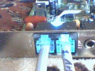

банальная картинка…

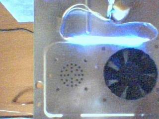

Все остальные примочки находятся внутри моего компа и носят чисто практический характер. Заметив существенную разницу температур (2-5 градуса) на процессоре между открытым и закрытым корпусом, я совершил свой первый глобальный мод (ох, давненько это было). За все, по-моему, говорит фотография:
Мод блока питания - охлаждение

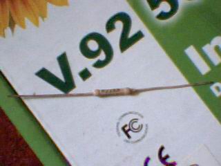

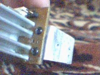

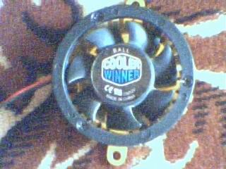

терморезистор
