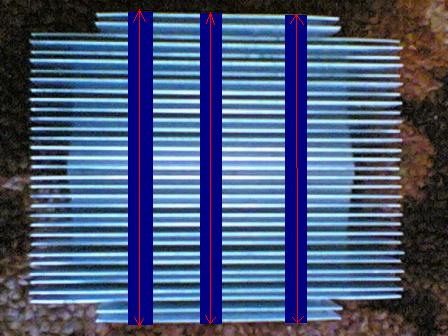

Способ №2
Вот еще одна идея. Посмотрим на радиатор.
(кликните по картинке для увеличения)
радиатор спереди
радиатор сверху
Если просверлить, например, 3-4 отверстия с боку, то поток холодного воздуха, проходящий через отверстия, будет охлаждать цепи питания. Я не думаю, что это как-то повлияет на охлаждение процессора.
Схематично это так:
схема-радиатор сбоку
схема-радиатор сверху
Проверить эту идею не смогу, так как не придумал, как просверлить дугообразное отверстие.
