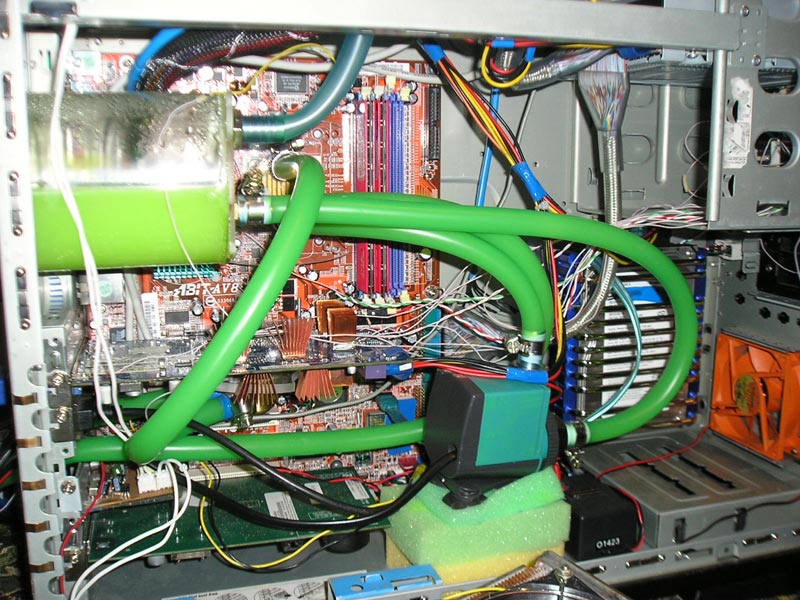

Сейчас у меня в RivaTuner выставлены частоты 620*1200МГц при Vgpu=1,72В и Vmem=2.1В (На самом деле точно определить напряжение GPU не получается, потому что оно скачет от 1,72 до 1,80В)<br/>
<br/>
При водяном охлаждении ГПУ температура чипа не выходит за отметку 39* при температуре воздуха в корпусе 30-38*. Ambient-температура выше 52* не возрастала. Прогрев карты производился 30мин. Прогоном тестов 3dmark03 и 3dmark05. Температура в помещении во время этого тестирования оставалась на уровне 28* Цельсия.<br/>

<a href="//st.overclockers.ru/legacy/v1/89296.jpg" target="_blank" rel="nofollow" ><img src="//st.overclockers.ru/legacy/v1/preview/89296.jpg" vspace="3" /><br/>
<br/>
(кликните по картинке для увеличения)</a><br/>
<br/>
<i>в закрытом кейсе</i><br/>
карта в слоте
в закрытом кейсе
карта в слоте
в закрытом кейсе
