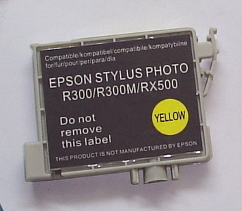

Совместимый картридж представлен Certtone:

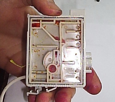

Слева снять боковую крышку:
Помоем спиртом и заклеем скотчем:

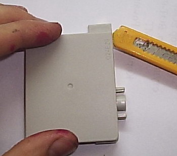

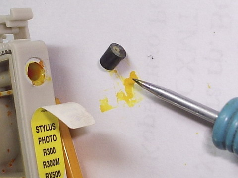

Отклеить сверху этикетку. Далее, аккуратно лезвием ножа вскрываем технологическое отверстие, расположенное с противоположной стороны входного отверстия:

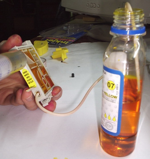

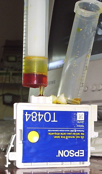

Готовьтесь к заправке! В технологическое отверстие, вставляем кембрику, на глубину примерно 1,5-2см. Второй ее конец опускаем в флакон с нужными чернилами, примерно 15мл.

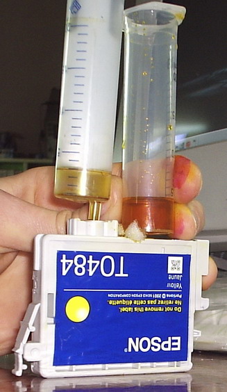

В входное отверстие картриджа вставляем капилляр со шприцом 20мл:

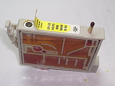

Закрываем зубочисткой
входное отверстие и резиновой пробкой технологическое отверстие:
Все!

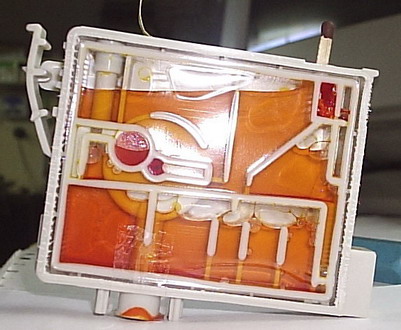

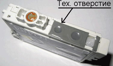

P.S. В оригинальном картридже немного ситуация другая, это можно увидеть на фотографиях:
Перед заправкой картриджа, надо сбросить его чип. И, так далее по картинке:
Все!
