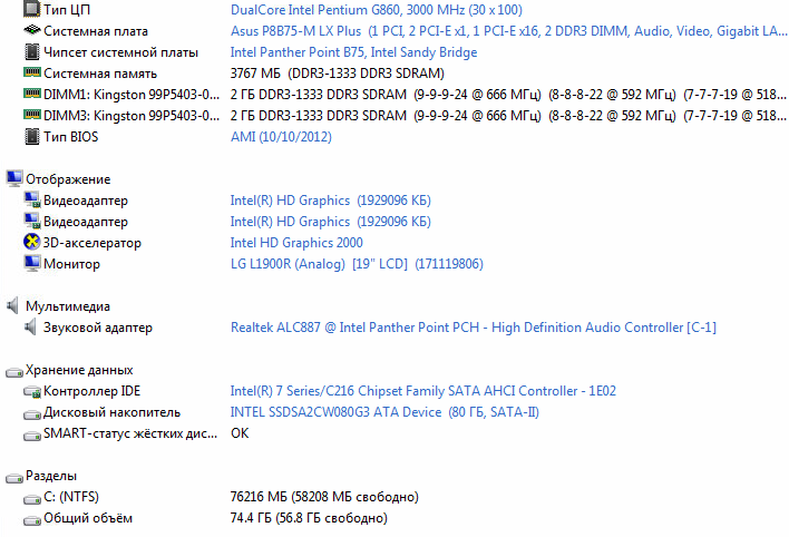

Прикинув все За и Против, собралась конфигурация:

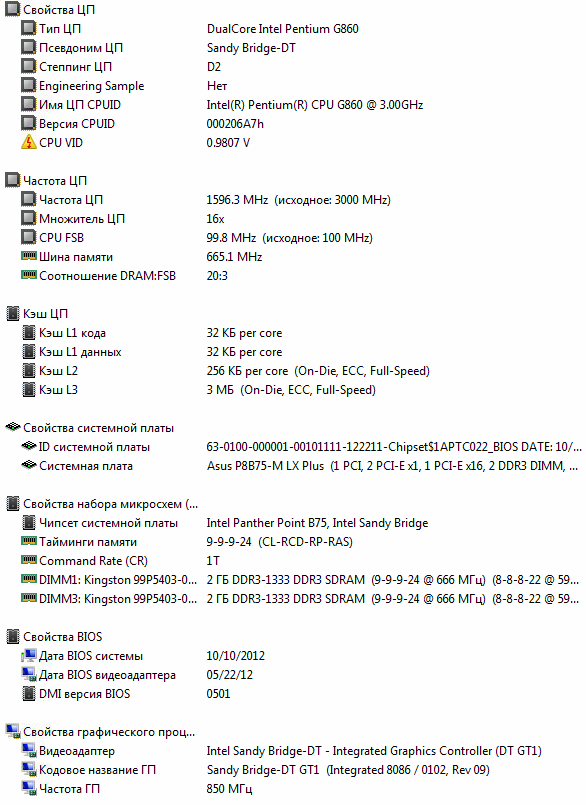

- Процесор Intel Pentium Dual-Core G860 3.0 Ghz/3M/1100MHz S1155 BOX,
- Материнська плата Asus P8B75-M LX PLUS/SI (iB75) mATX,
- Модуль памяти DDR III 2GB PC3-10600 Kingston KVR1333D3N9/2G (1333MHz) - 2шт.,
- Накопитель Intel X25-M SATA SSD (SSDSA2MH080G3R5) 80 GB,
Из загашников:
- БП FSP ATX-350PNF (нужно будет заменить вентилятор Yate Loon D12SH-12 на D12SM-12) с буквой Н - слышно ночью, если голову наклонить под стол,
- Монитор LG-1900R,
- "Колонки" Logitech S10,
- Клавиатура Logitech Ultra- Flat Keyboard,
- Мыш A4TECH XL-750BF + Logitech Anywhere Mouse MX
- Кулер Zalman CNPS7700-Cu, с регулятором громкости,
- Корпус - картонка от коробки из под обуви. (Модель и производитель обуви значения не имеет).

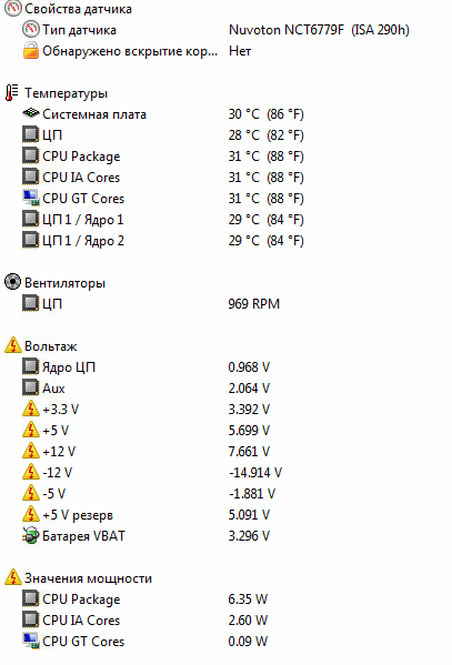

1. Энергопотребление. Меньшее потребление только у систем на базе Атома, или ноутбучных. и то не факт. Потребление на вскидку в "инет-режиме" получилось порядка 15-20Вт. + монитор 23Вт. скорее всего меньше, но дома сделать замер нечем.
Теперь думаю, может и монитор посадить на тот же самый БП, ибо монитору требуется 12В, 3А. хотя реально 2А. проверим какой будет нагрев БП и какой шум.
2. Шум. Полностью не поборол пока. Если опустить голову ниже столешницы, ночью, слышно рокот вентилятора, слышно именно работу мотора и да, слышно если прислушиваться.
Полностью пассивное решение мне не нужно. Процессорный вентилятор - примерно на 500 об/мин, в БП - примерно 600.

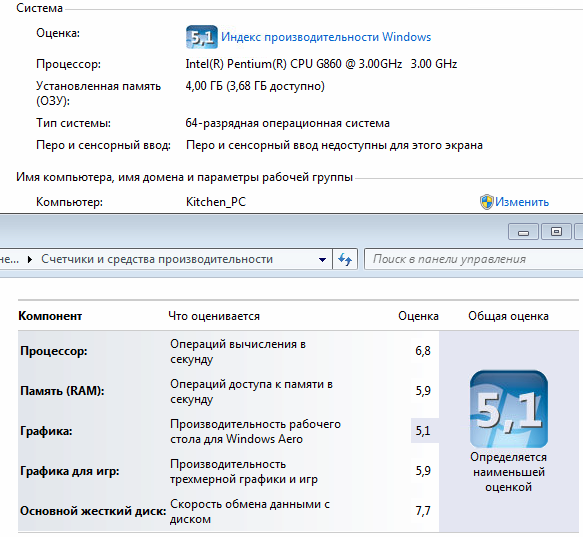

Да, я отдаю себе отчёт в разнице производительности процессоров. Г860 - в данном случае выбор идеальный, 2 ядраа – 2 потока, ничего лишнего.
Ничего тяжёлого не будет, ни фотошопов ни конвертации видео.
