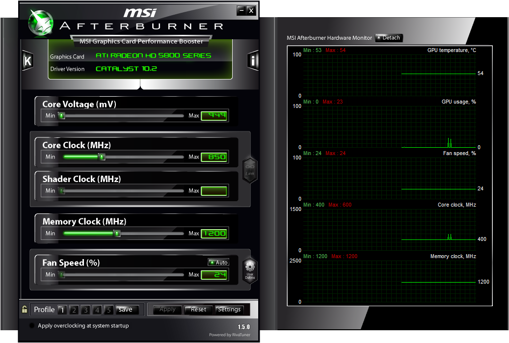

<br/>Главное окно программы.
<br/><img src="//st.overclockers.ru/legacy/v1/193839.png" border="1" vspace="3">

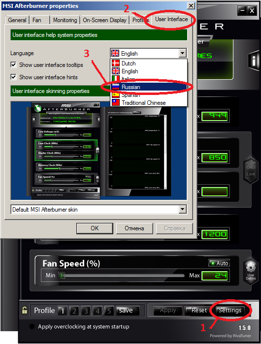

1
Для начала выставим русский язык в настройках.
Нажимаем на "Settings"
переходим во вкладку "User Interfase"
в выпадающем списке напротив "Language" - вибираем - Русский.
Нажимаем "ОК"
Программа попросит перезагрузиться. Перезагружаем.

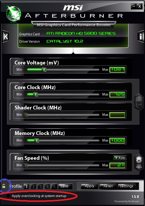

2
Окно с графиками меня пока не интересует поэтому я нажимаю на нём "Detach"
замочек в синем кружке - позволяет заблокировать случайное изменение частот. должен быть открыт. рядом - поставте "Загружать вместе с Виндовс"

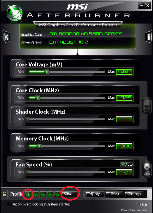

3
у нас сейчас значения БЕЗ разгона.
Нажимаем на "Save" у нас начнут мигать цифры от 1 до 5
Нажимаем 1 Мы сохранили частоты по умолчанию в профиль 1

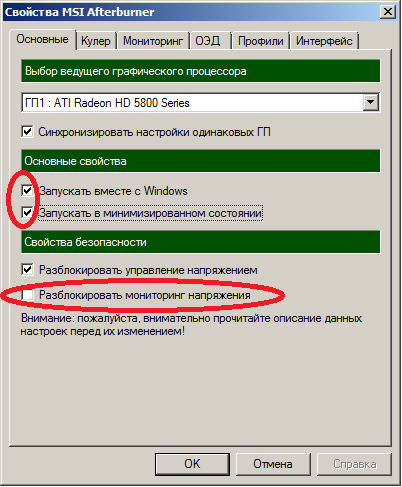

- Нажимаем "Settings"
- на вкладке "Основные" ставим 2 - галочки "Запускать вместе с Виндовс" и "Запускать в минимизированном состоянии"
- ВНИМАНИЕ галочку на "Разблокировать мониторинг напряжения" НЕ СТАВИТЬ! если стоит - убрать!

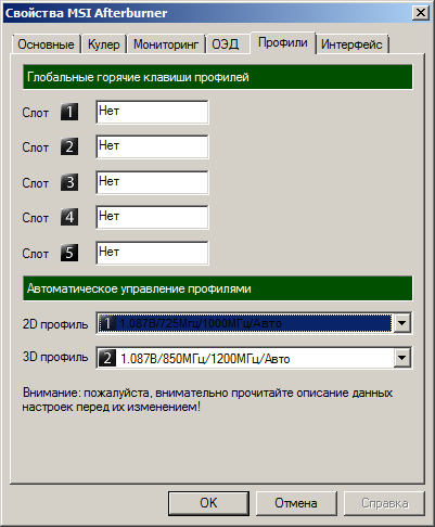

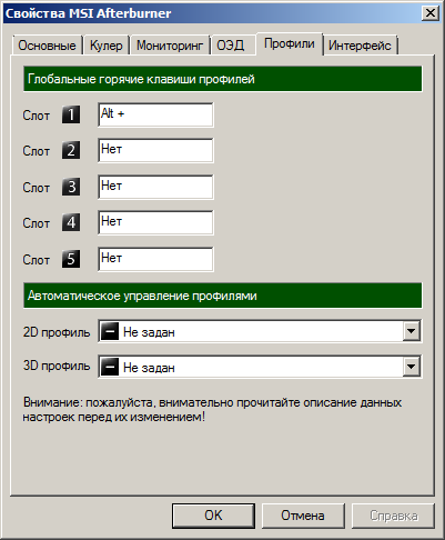

Идём на вкладку "Профили"
тут начинается самое интересное.
Если вы уже разгоняли, разблокировали, включали Овердрайв, начинаем эксперементировать, вариантов немного.
8
Есть выбор под "горячие клавиши" можно например сделать 2 профиля с разгоном и если будете играть - выставить профиль с разгоном. или с бОльшим разгоном.
Есть выбор профилей 2D и 3Dрежимов.
Если профиль 2D не задан - то управление... неработает, и с 2мя мониторами - "глючит"
поэтому в 2D профиле - выбираем наш, профиль 1 со СТАНДАРТНЫМИ настройками.
Тогда управление будет передано ССС и всё у нас будет работать.
В 3D профиле выбираем соответственно профиль 2 с разгоном.
Нажимаем "ОК"

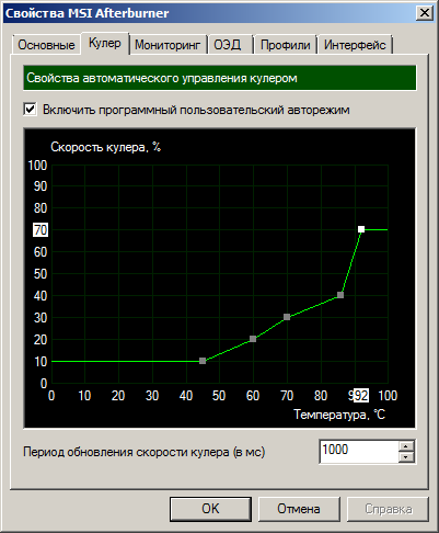

Полного релакса можно достичь отредактировав профиль работы турбины.
Идём уже проторенным путём,
- на вкладке "Кулер" ставим галочку "Включить программный пользовательский авторежим"
10
Делается это легко и просто,
"берём мышкой" квадратик на графике и тянем его в нужную сторону, снизу и слева будут градусы и обороты турбины...
Единственное нужно помнить что не стоит выставлять обороты ниже 10% - у вас это всёравно не получится, да и несколько моментов учесть.
- Тротлинг или пропуск тактов начинается при температуре 92 градуса.
- нормальной рабочей температурой можно считать 80 градусов. если вы использовали уже известные вам неоднократно проверенные частоты, и проверяли карточку в "FurMark"е
то вы уже знаете до какой частоты раскручивается турбина. например на моих частотах турбина на 40% удерживает темпертуру на 86 градусах. и я знаю что выше - не будет, потому что нагрузок как a Фурмарке, в обычной жизни не бывает.
поэтому верхняя планка у меня - 86 градусов и 40% турбины.
в 2Д я не боюсь температур под 60 градусов, поэтому выставляю 10% турбины, с одним монитором GPU прогревается до 40 градусов, с 2мя мониторами - до 60 градусов при 20% турбины
В играх примерно на 33% турбины у меня 75 градусов.
НО прошу заметить что такие значения получены не за один час "исследований" и все значения получены опытним путём.
и на всякий случай, с 86 до 92 градусов выставлены обороты от 40 до 70%%.
интервал с которым будут меняться обороты турбины я поставил 1 секунду. значения в милисекундах, поэтому 1 секунда имеет значение 1000 можно поставить и больше, но меньше я бы не советовал, турбина начнёт "дергаться" незначительно меняя обороты и при этом подвывая, а в тихом системном блоке - это будет слышно, особенно если звук турбины - самый громкий из всех.
ОБЯЗАТЕЛЬНО, выставте обороты турбины с 90 градусов на 50% и выше, так вы хоть на слух сможете определить что с вашей карточкой что-то не так. и риск сжечь будет минимален.
В любом случае если вы не слышите СО на 33% или в играх - в этой вкладке не стремитесь к тишине. СО - очень удачная, а самое главное она одна из самых тихих.
1

7
8
Нажимаем "ОК"
