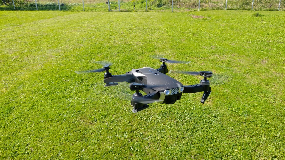

Внеший вид типичный для складного китайского дрона. Отличительная черта – два больших светодиода на носовой части, которые напоминают фары. Спереди камера. Как и на SJRC Z5, а так же на всём ассортименте коптеров этого ценового сегмента, она ужасная :) Угол наклона камеры можно регулировать с пульта управления. При этом последнее положение камера не запоминает. После каждой смены батарей я поднимал её вверх до упора. Сверху кнопка включения коптера и 4 диода. Сначала я думал, что они будут показывать заряд батареи. Это было бы логично. В реальности или сразу горят все диоды или мигают. На фига их четыре штуки – загадка века. Скорее всего для понтов. Слот для карты памяти расположили снизу. На лучах находятся складные ножки.

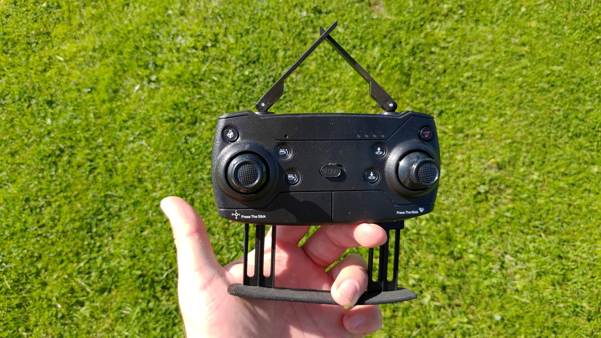

Аппаратура управления выполнена из пластика средней дешевости. Для питания потребуется докупить батарейки формата ААА в количестве 4 штук. Чтобы их установить, надо открутить фиксирующий винт. Максимально неудобное решение. На этом фоне аппаратура SJRC Z5 со встроенным аккумулятором и портом microusb кажется вершиной инженерной мысли. Встроенный держатель для смартфона – моя вторая претензия. Смарт 6.2 дюйма Asus Zenfone 5z встаёт довольно туго. При этом с большой вероятностью нажимаются кнопки volume или power на телефоне. Все кнопки на аппаратуре подписаны, хотя 4 диодных индикатора подписать не догадались. Что они означают, можно узнать только в мануале.

Летные характеристики мне понравились. Летает он бодро (на «третьих» расходах газа), несмотря на коллекторные двигатели. Зависает на месте благодаря GPS точно. Идеально для новичков. Функция возврата домой работает отлично. Рекомендую в настройках поставить высоту «возврат домой» побольше – чем выше, тем меньше вероятность столкновения у дрона. Если будет садиться аккумулятор в коптере, или произойдет потеря связи с пультом управления, автовозврат домой сработает автоматически. Умные функции вроде "Orbit" и "Folow Me" работают криво. Да и по своей задумке предназначены для красивых съемок, что бессмысленно при такой камере.

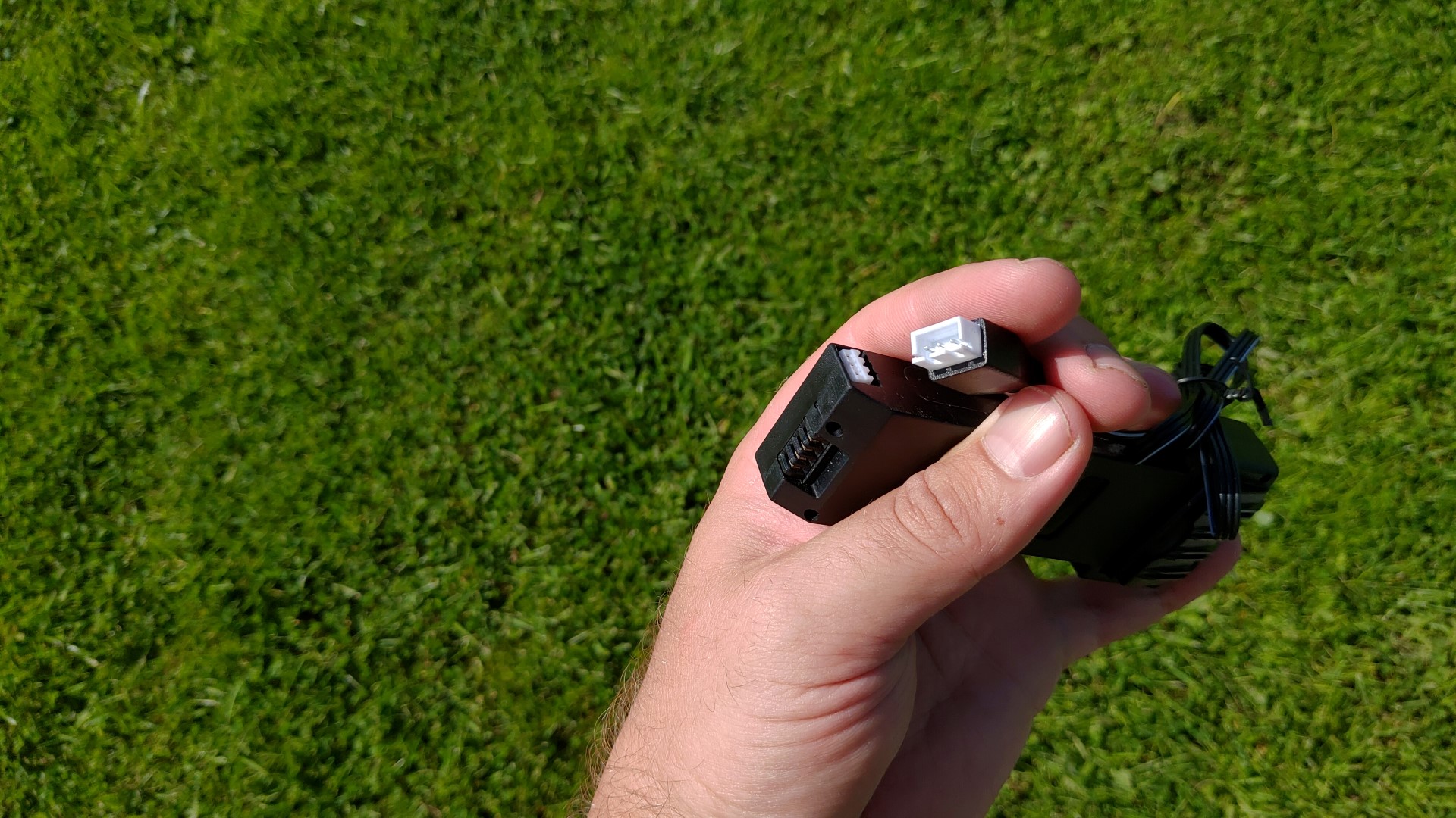

Батареи сделаны специальной формы, чтобы вы их покупали только «оригинальные» от Eachine. Бонусом проприетарный разъем от производителя. Комплектная зарядка заряжает батарею за три часа! Время полета – 15 минут. Поскольку в комплекте зарядка только одна – все батареи заряжать 9 часов =)
