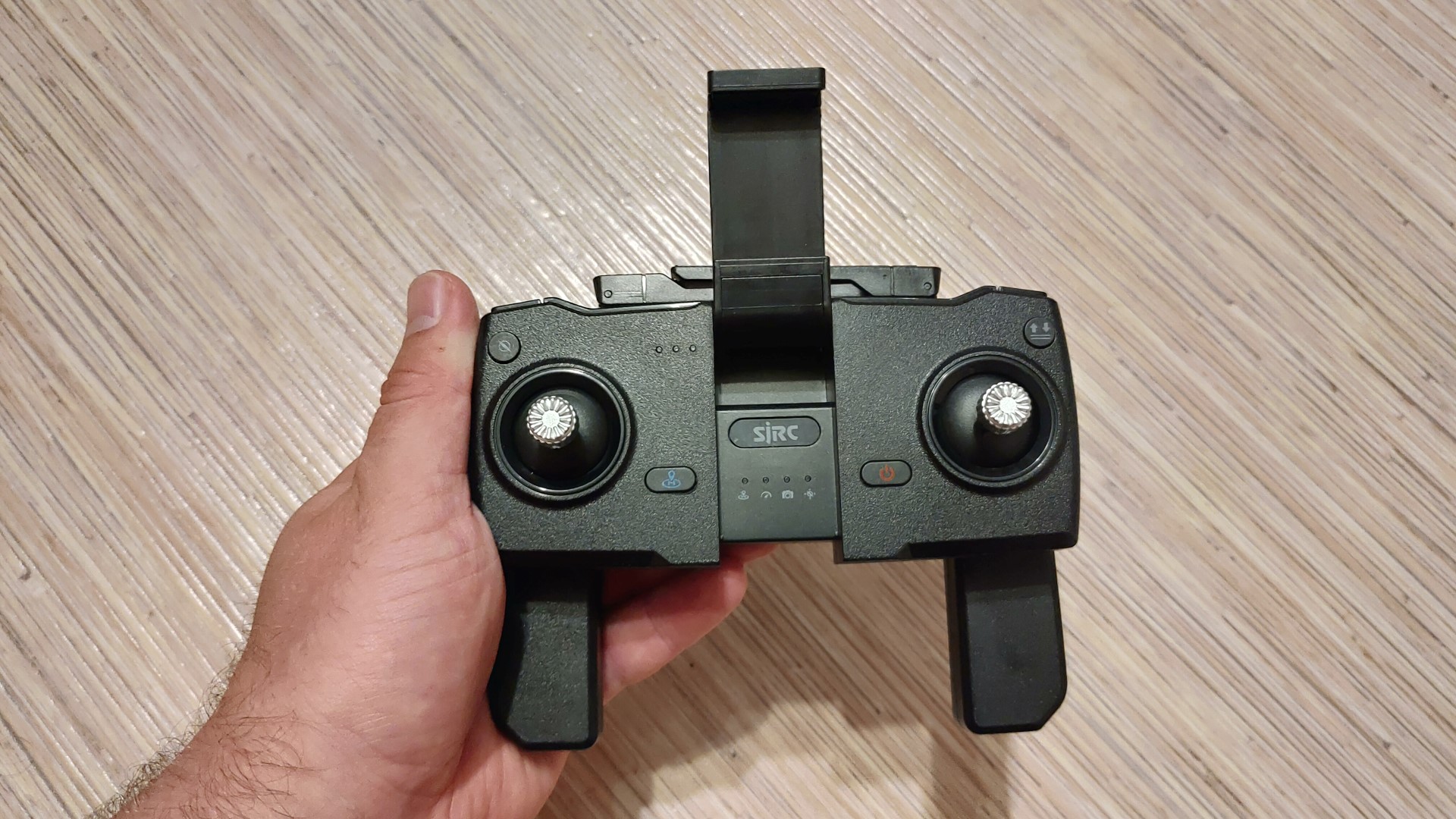

Аппаратура управления
Аппаратура управления типична для дронов такого класса. Выполнена из приятного пластика. Внутри встроенный аккумулятор с зарядкой от микроюсб порта. Отличное решение – не надо тратиться на батарейки. Встроенный держатель для смартфона. Asus Zenfone 5z встаёт идеально. Все кнопки подписаны. На форуме 4pda есть сообщение о том, что антенны на аппаратуре фейковые. Это просто кусочки пластика =) Лично я аппаратуру не разбирал, но как говорится «нет оснований не доверять…»

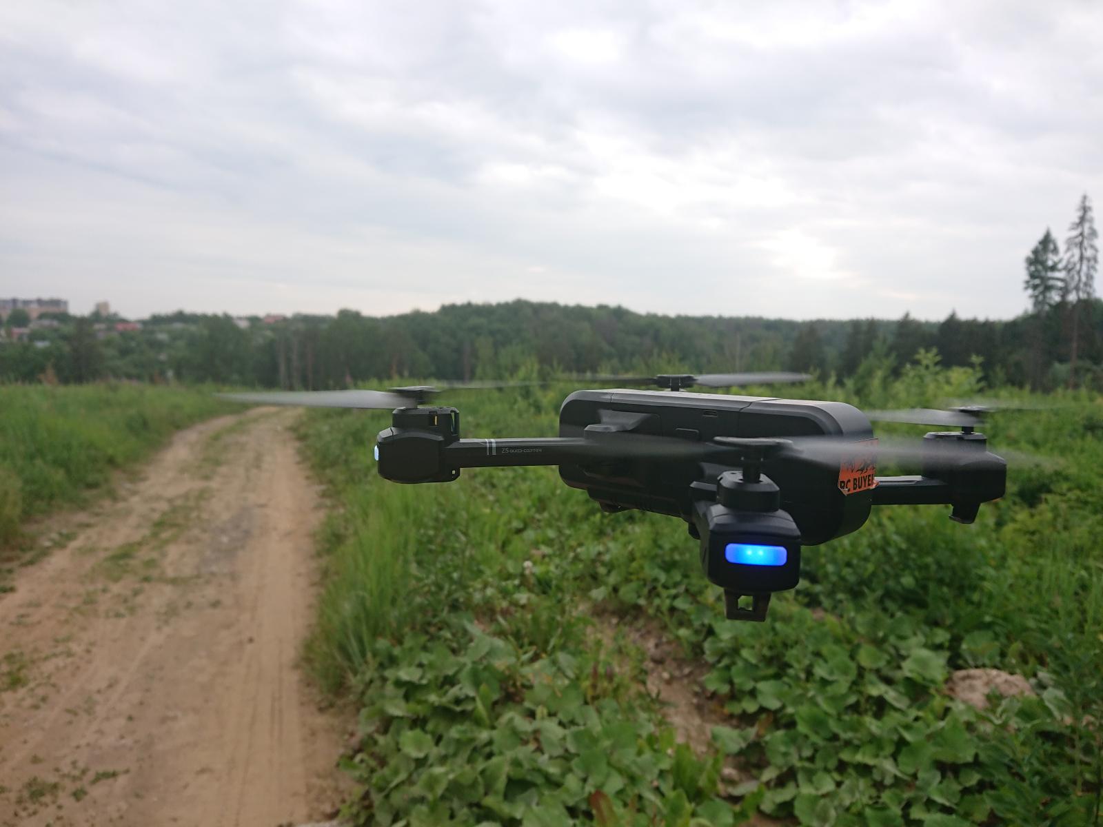

Теперь самое интересное - впечатлениях от полетов. Взлетаем нажатием специальной кнопки или просто жмем левый стик вверх. SJRC Z5 взлетает и уверенно зависает в воздухе. В точке висит стабильно и ветер коптеру не помеха. Спасибо GPS за это! Далее устанавливаем «расходы» speed на аппаратуре на максималку и начинаем наворачивать круги рядышком. Лично мне скорости и маневренности аппарата хватает за глаза. При этом если ты «зарулился», можно просто отпустить все стики и коптер зависнет на месте. Идеально для новичков.

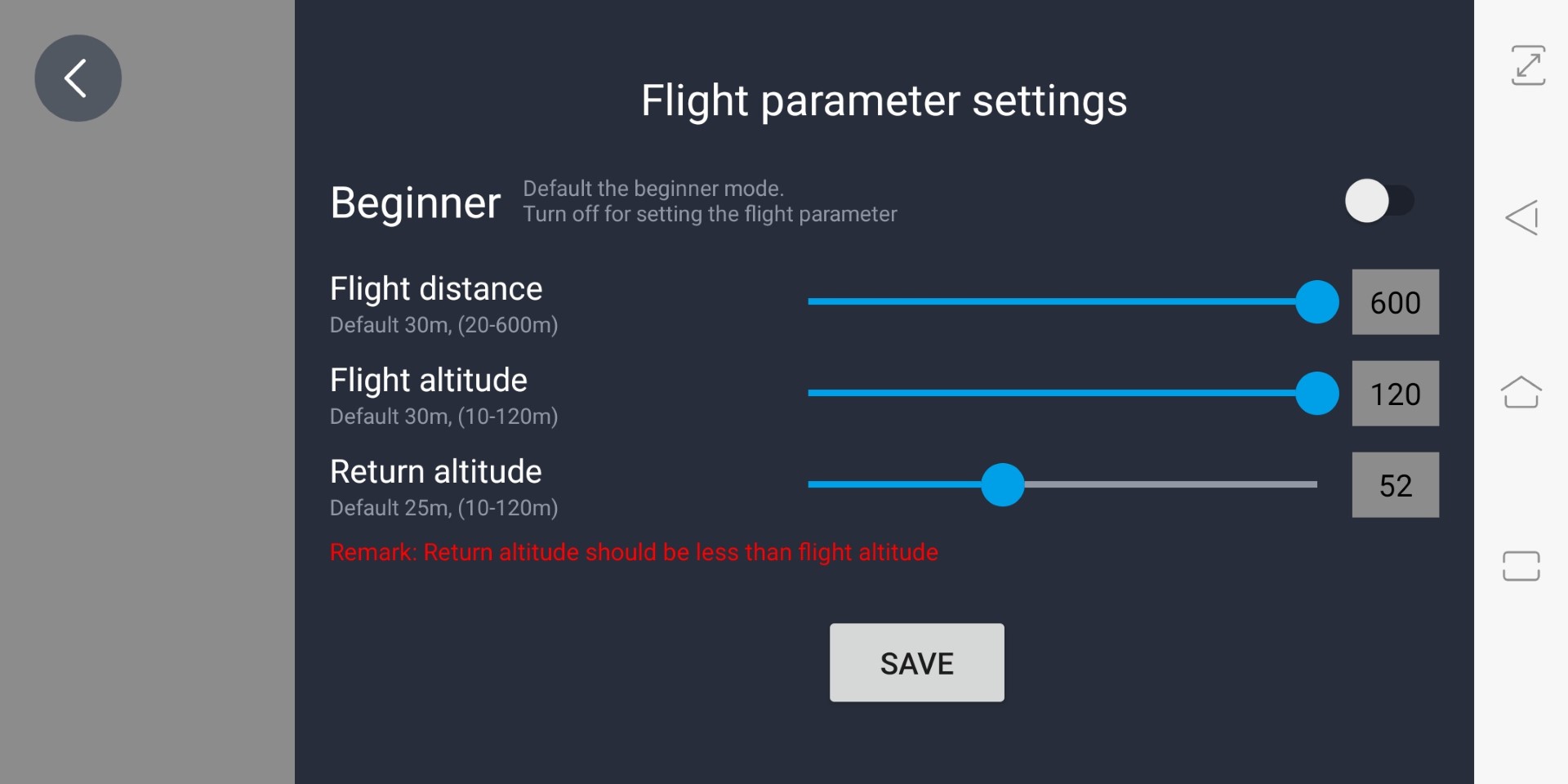

Теперь пришло время затестить SJRC Z5 на полную. Заходим в настройки, убираем чекбокс «Beginner» и выставляем дальность на максимальные 600 метров и высоту на 120. Параметр «высота возврата домой» рекомендую поставить повыше – метров 50.
Передача видео нормально (без задержек) работает на расстоянии до 50 метров. В диапазоне 50 – 100 метров картинка начинает «лагать» и подвисать. Управлять коптером становится некомфортно. После 100 метров видео просто отваливается. То есть на экране наблюдаем скриншот. При этом коптер передает телеметрию – видно высоту и удаление. Она передается в режиме реального времени. Продолжаем уверенно отправлять коптер еще дальше. Где-то на рубеже 300 метров падает телеметрия. И ты понимаешь, что квадрик (все-таки стоимостью 5к!) где-то висит между небом и землей. Визуально его не видно. Телеметрии нет. Нажимаем на кнопку RTH (Возврат домой) и скрестив пальцы вглядываемся в небо =) Через пару минут коптер прилетает и сам аккуратно садится на место взлета.
