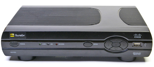

После покупки ТВ приставки Cisco ISB7031 IPTV (Beeline)
<br/><br/><img src="//st.overclockers.ru/legacy/v1/208325.jpg" border="1" vspace="3">
<br/><br/><br/>меня сразу заинтересовало что же там внутри. Не найдя информации в интернете я решим сам разобрать приставку. Для этого сходил взял у соседа не плохой набор отверток шестигранников:
