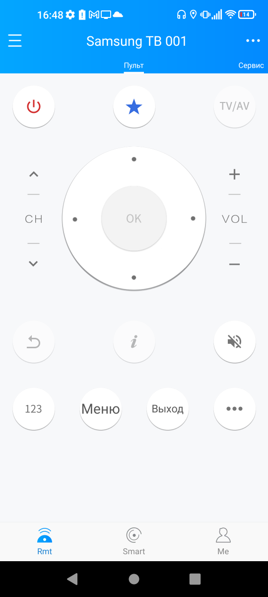

На верхней грани видим, что у смартфона не стали убирать разъём 3.5 мм, что скорее плюс. Второй приятный момент – наличие ИК-передатчика и предустановленного приложения для управления техникой, а ещё рядом есть дополнительный микрофон для шумоподавления.

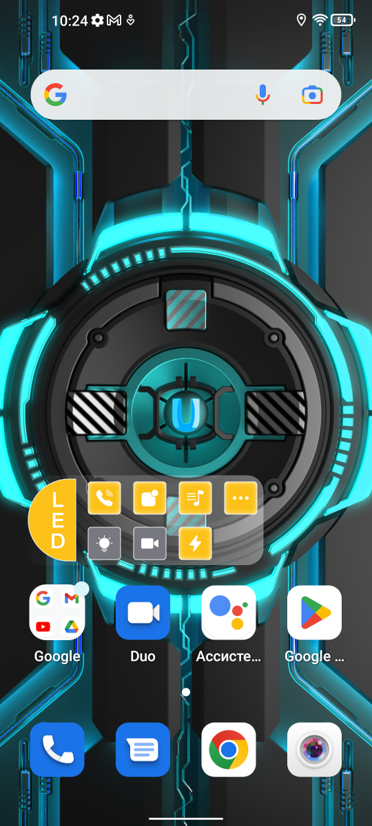

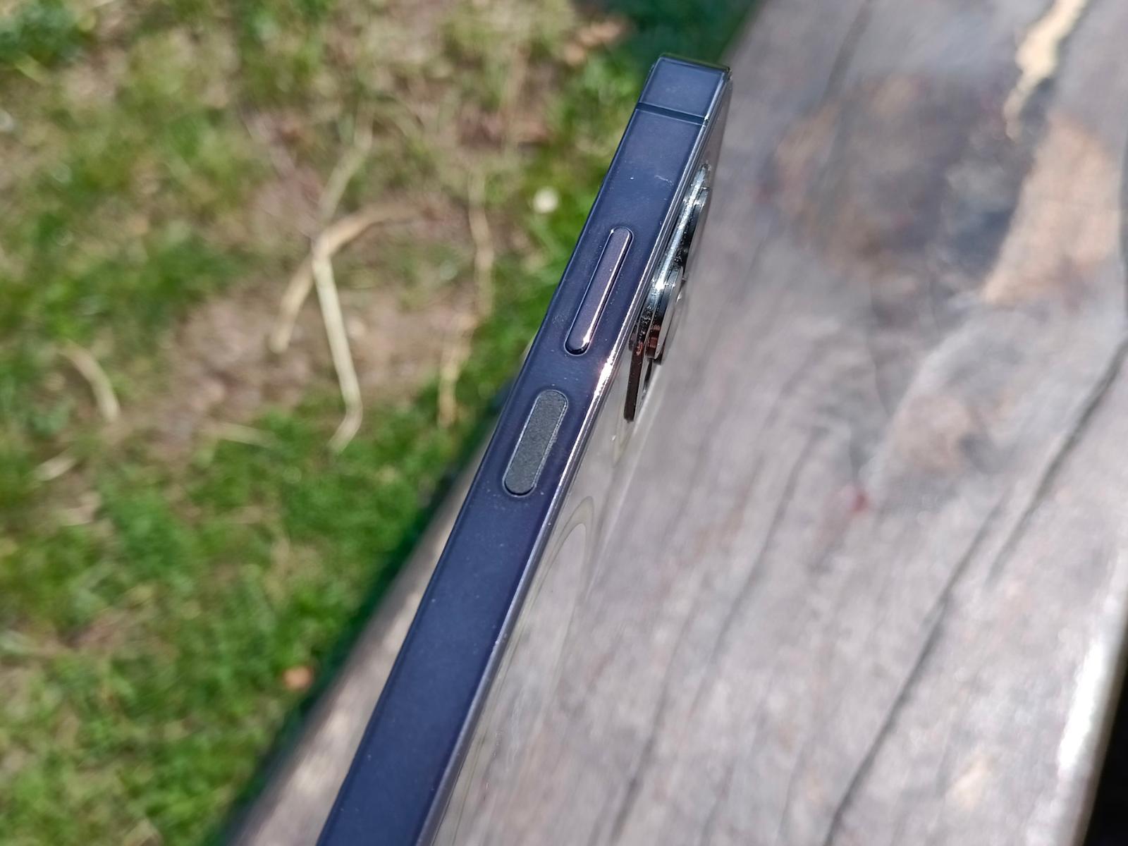

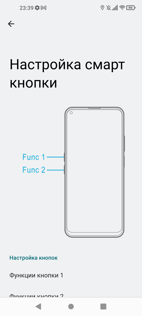

На левой грани сразу две программируемые кнопки. На них назначается до 3 действий – это и включение задней подсветки или фонарика на заблокированном экране, и запуск, по сути, любого софта. Правая сторона состоит из качельки регулировки громкости и кнопки питания, по совместительству являющейся сканером отпечатков. Дополнительно разблокировать аппарат вы сможете по лицу через фронтальную камеру.

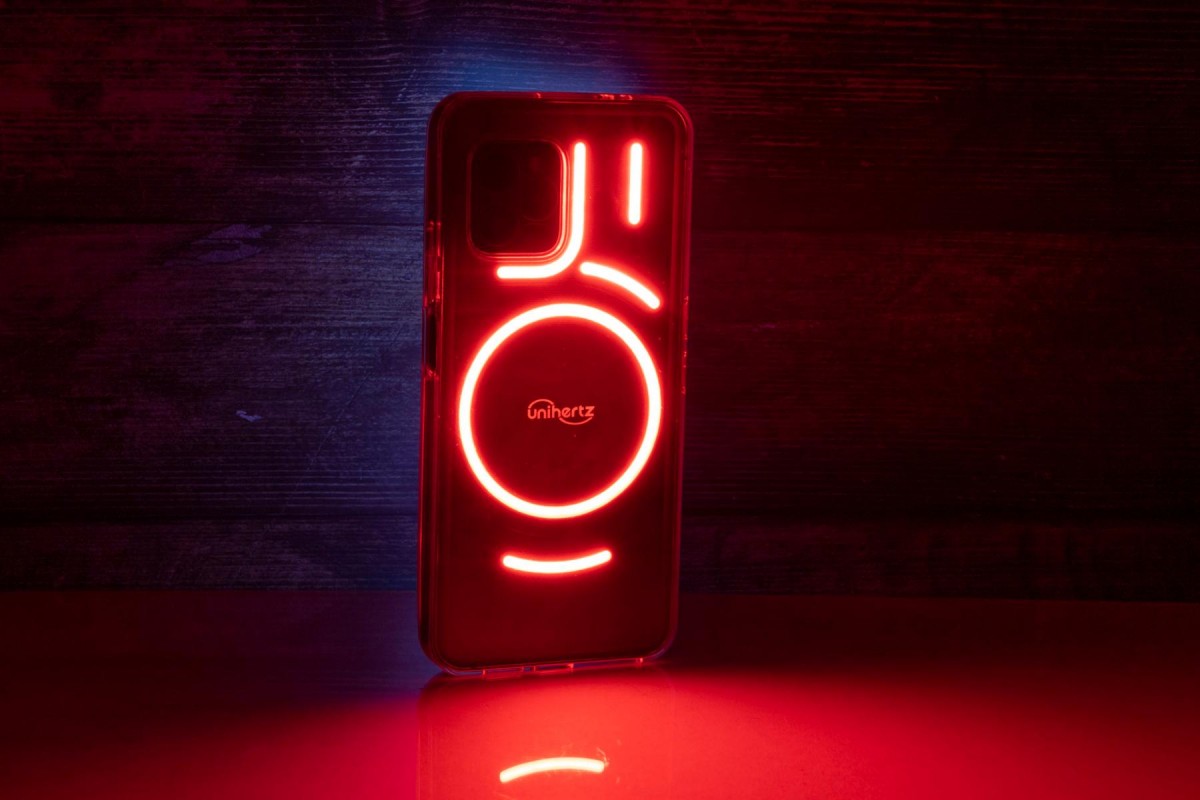

Теперь о подсветке. Она красивая и яркая, с возможностью настроить цвет и яркость свечения. В настройках обнаружено несколько заготовленных пресетов, а дополнительные варианты создаются уже самим пользователем за счёт регулировки трёх ползунков – R (красный), G (зелёный) и B (синий).

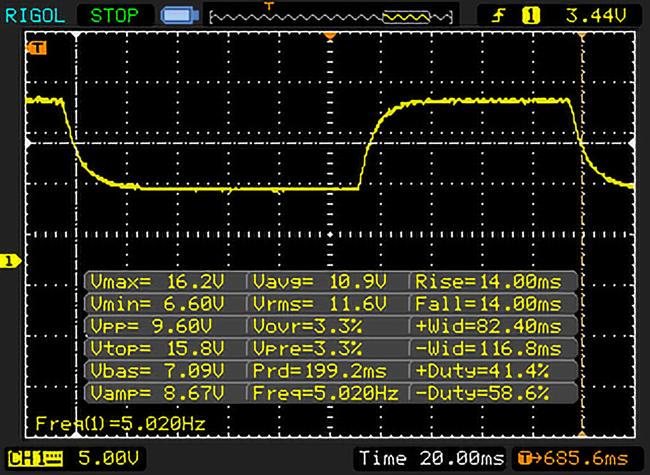

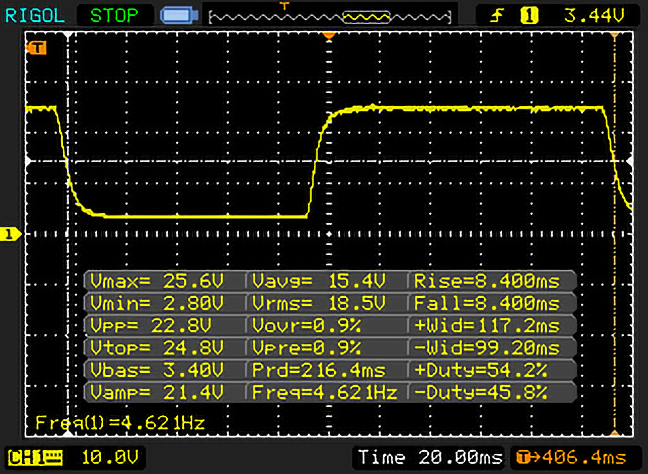

Подсветку пока не удаётся использовать как индикатор событий, зато светодиоды способны поочерёдно мигать в такт музыке и менять цвет в зависимости от отображаемого на экране контента. О степени зарядки смартфона сообщает только самый нижний диод, меняющий цвет в завимости от процента заряда. Яркость задней подсветки регулируется при помощи ШИМ.

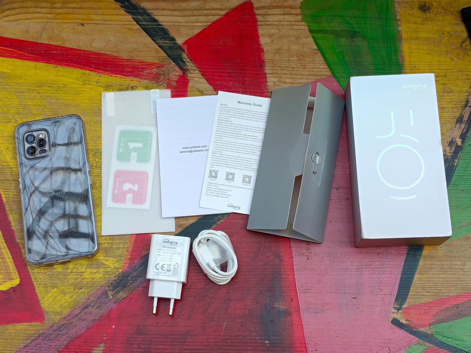

Упакован смартфон в серебристую коробку с переливающимися символами спереди. В комплекте есть блок питания на 18 Вт, кабель USB – Type-C, руководство, скрепка для карточек, чехол и дополнительная плёнка на экран. При этом изначально на дисплее уже есть плёнка – в моём случае она была наклеена криво, из-за чего образовалась большая полоса в нижней части экрана. Из плюсов плёнки – неплохое олеофобное покрытие.
Прозрачный силиконовый чехол пригодится не только для защиты – он приятно рассеивает заднюю подсветку, что напоминает технологию Ambilight на телевизорах.

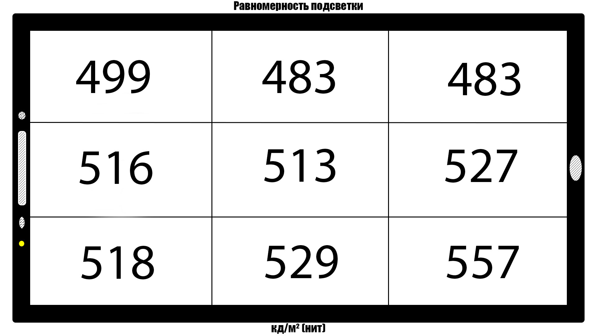

С яркостью всё немного сложнее – если при выводе белого цвета на весь экран в центральной части получаем, казалось бы, комфортные 513 кд/м², то при частично белом экране значение падает до 409 кд/м². С учётом хороших антибликовых свойств этого может хватить для использования на ярком солнце, но о запасе речи уже не идёт. Минимальная яркость белого цвета уже комфортная – 2.43 кд/м². Какие-либо намёки на мерцание подсветки отсутствуют.

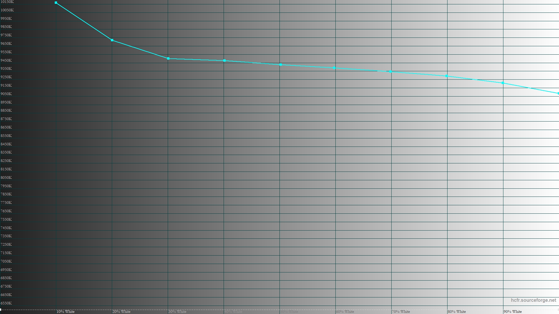

Цветовой охват дисплея немного шире охвата пространства sRGB, тогда как цветовая температура сильно завышена – она более 9000K, без возможности откорректировать её через стандартные настройки. В результате отображаемые оттенки уходят в «синеву», что может усилить утомляемость глаз.

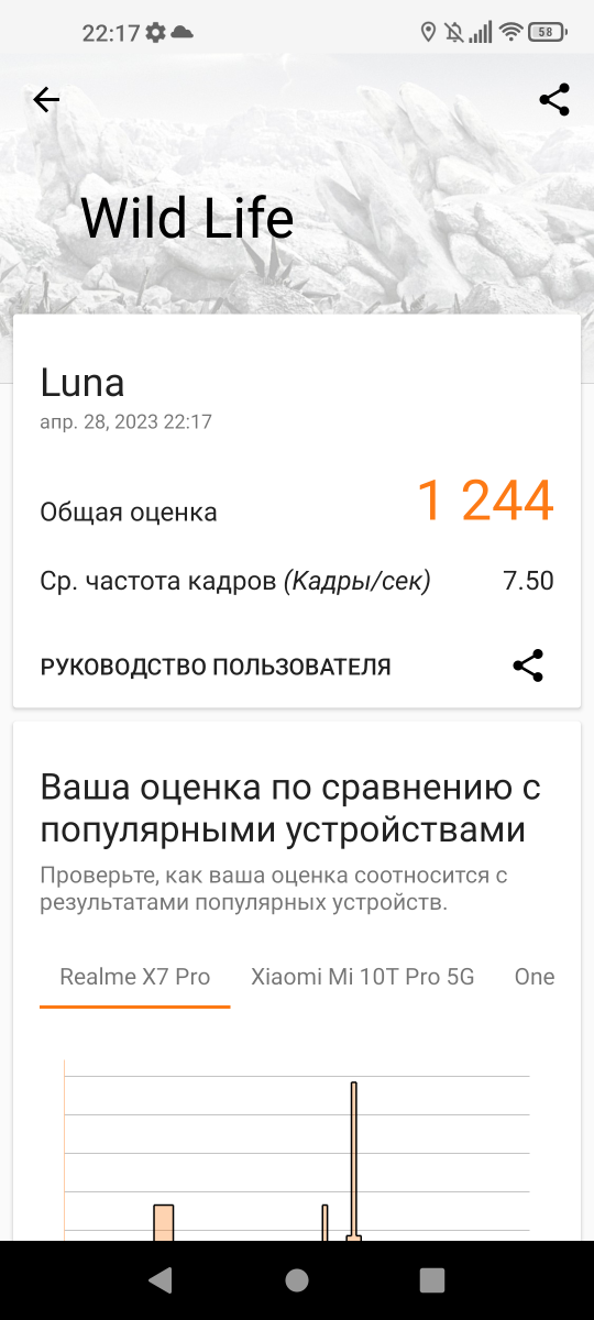

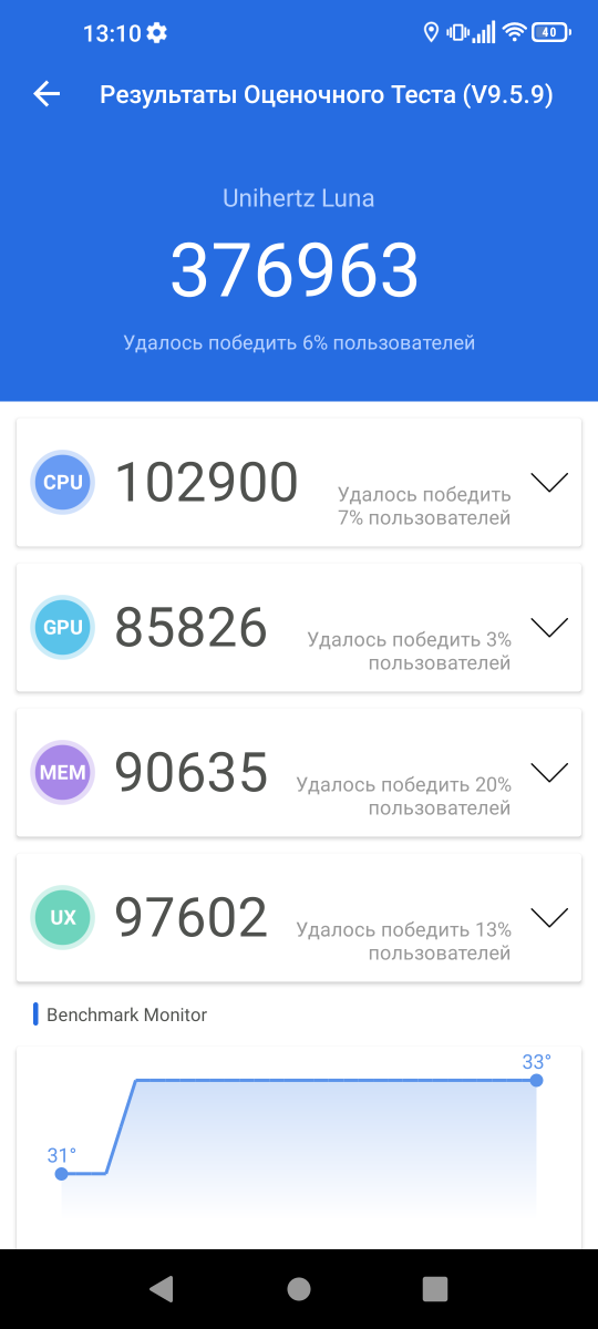

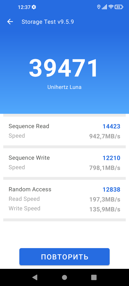

Начинка смартфона Unihertz Luna прежде всего состоит из чипсета MediaTek Helio G99 – достойное с учётом цены смартфона решение, набирающее примерно 380 000 баллов в тесте Antutu 9.5.9. Оперативной памяти 8 ГБ, а пользовательской – комфортные 256 ГБ, причём во втором случае память сравнительно быстрого стандарта UFS 2.2. Карты памяти, как мы уже выяснили, не поддерживаются, но в нашем случае большинство пользователей хватит и встроенного массива.

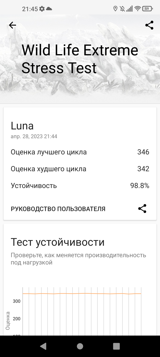

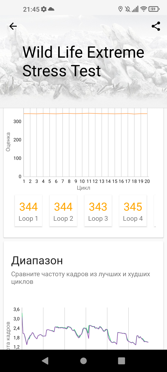

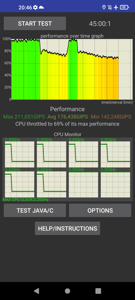

Троттлинг CPU, если дополнительно пройтись по тестам, всё-таки присутствует, а смартфон нагревается как в играх, так и при работе задней подсветки. Не критично и не обжигает, однако существуют и вовсе почти "холодные" смартфоны на том же Helio G99.

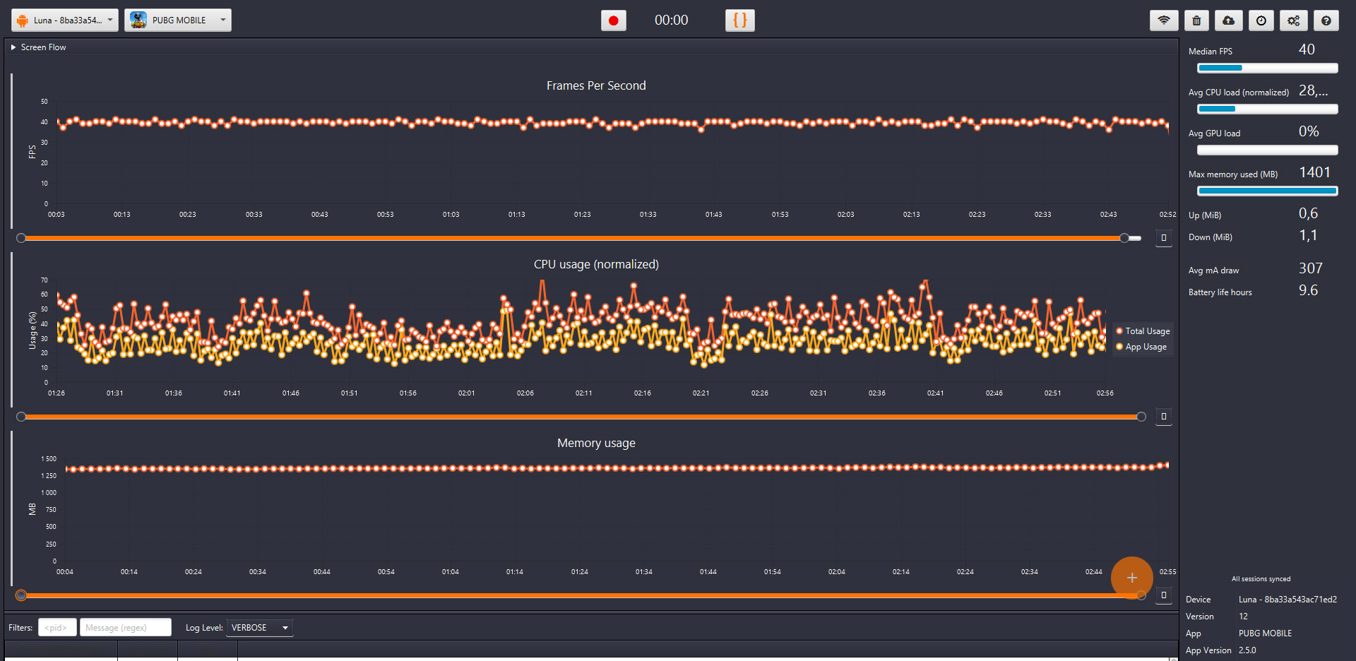

Были проведены игровые тесты с помощью софта Gamebench. В Genshin Impact по умолчанию выставлены низкие настройки графики и 30 FPS – в этом случае смартфон ведёт себя вполне стабильно (нет артефактов на экране, как это показано в некоторых обзорах на youtube), но периодически большие просадки возникают, поэтому менять настройки я бы не рекомендовал.
В более простой по графике Real Racing 3 получаем стабильные 60 FPS.
В PUBG доступны настройки Высоко/Высоко либо Баланс/Ультра со стабильными 40 FPS.

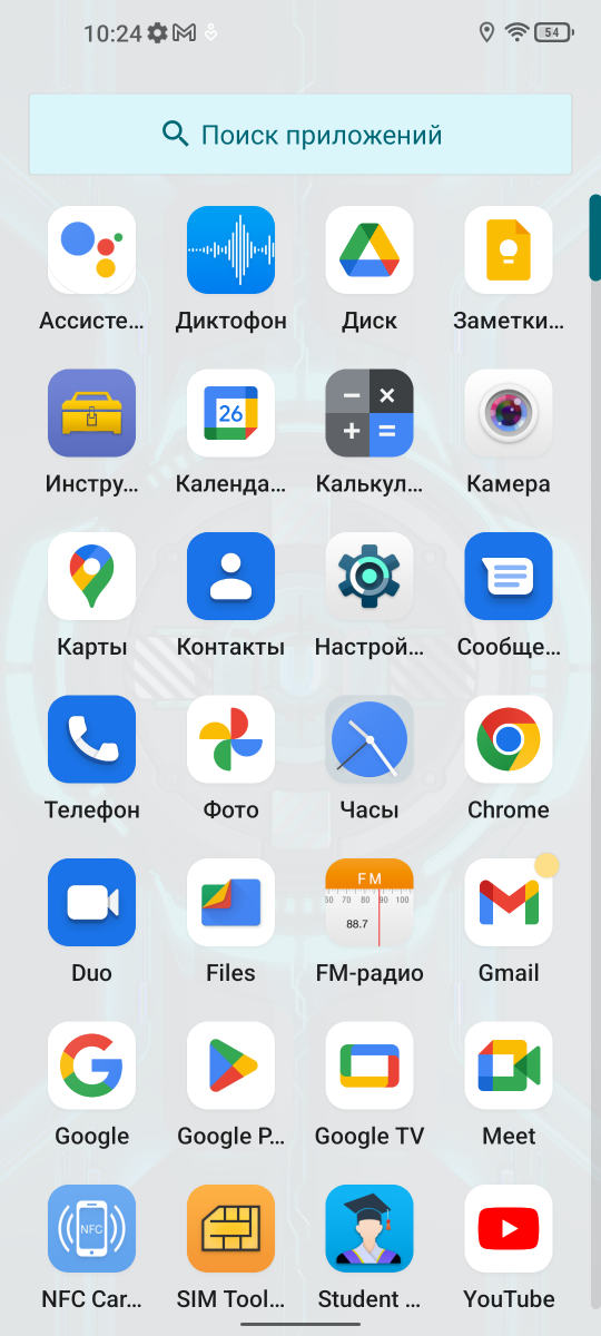

Операционная система Unihertz Luna — Android 12, местами отличающаяся по оформлению от стандартного варианта, но не сказать, что у Unihertz на момент написания обзора есть своя уникальная оболочка. Интерфейс операционки местами «кривой», перевод на русский язык присутствует не везде, да и с оптимизацией не всё гладко – радует пока то, что появляются обновления прошивки, а значит есть шанс, что ситуация изменится в лучшую сторону. Из плюсов – дополнительные настройки (задняя подсветка, боковые кнопки), отсутствие рекламы и небольшое количество стороннего софта.

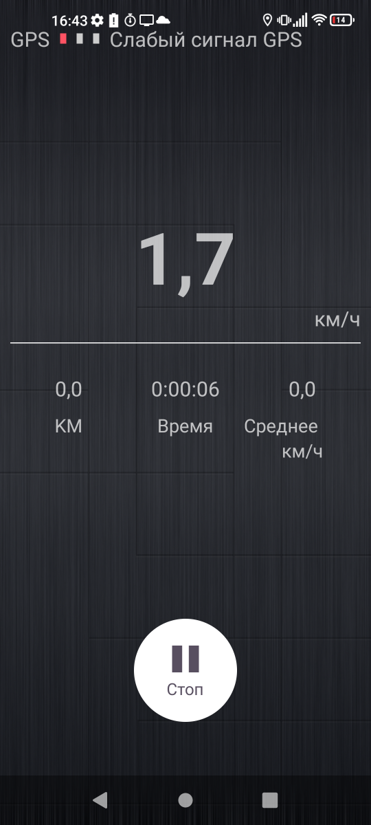

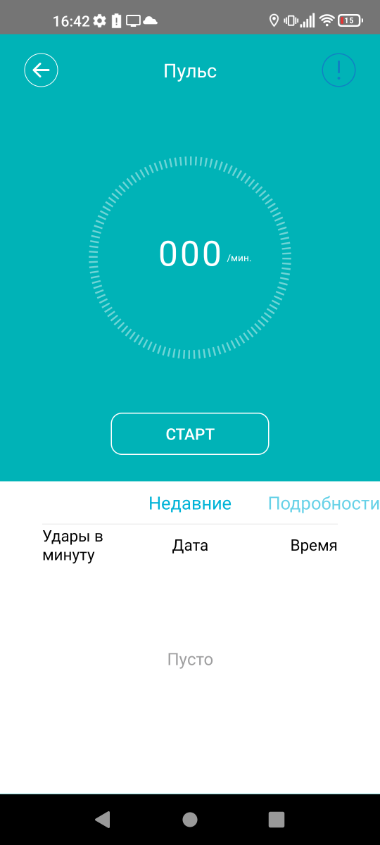

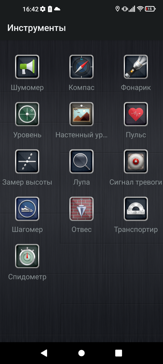

Набор приложений-инструментов, чаще встречающийся в защищённых китайских смартфонах, не совсем обычный. Помимо шумомера, компаса, фонарика, шагомера, отвеса и т.п. набор представлен софтом Пульс и Спидометр. Пульс измеряется через камеру, поэтому верить значениям на экране не стоит, а для спидометра используется GPS, что тоже накладывает свои ограничения.

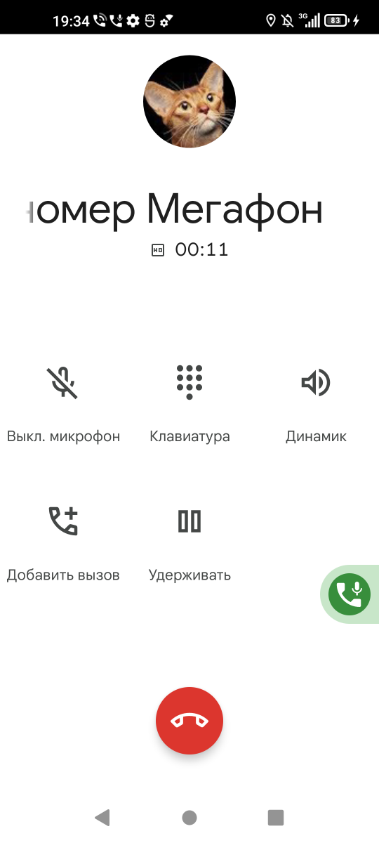

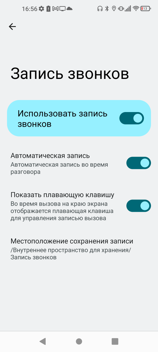

У Unihertz Luna есть двухдиапазонный Wi-Fi, NFC и поддержка связи 4G. Здесь интереснее всего смотрится возможность записи звонков, в том числе автоматическая, сделанная поверх стандартной звонилки от Google. Bluetooth версии 5.2 по факту не работает с кодеками aptX и aptX HD, а вот надпись LDAC отображается при использовании подходящих беспроводных гарнитур.

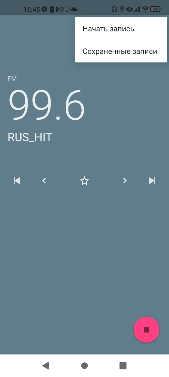

Есть FM-радио, с которым нужно использовать проводные наушники. В стандартном приложении работает RDS, а значит будут отображаться названия радиостанций и прочая тестовая информация. Звук получается выводить на динамик, а эфир при желании может быть записан и сохранён в памяти устройства.

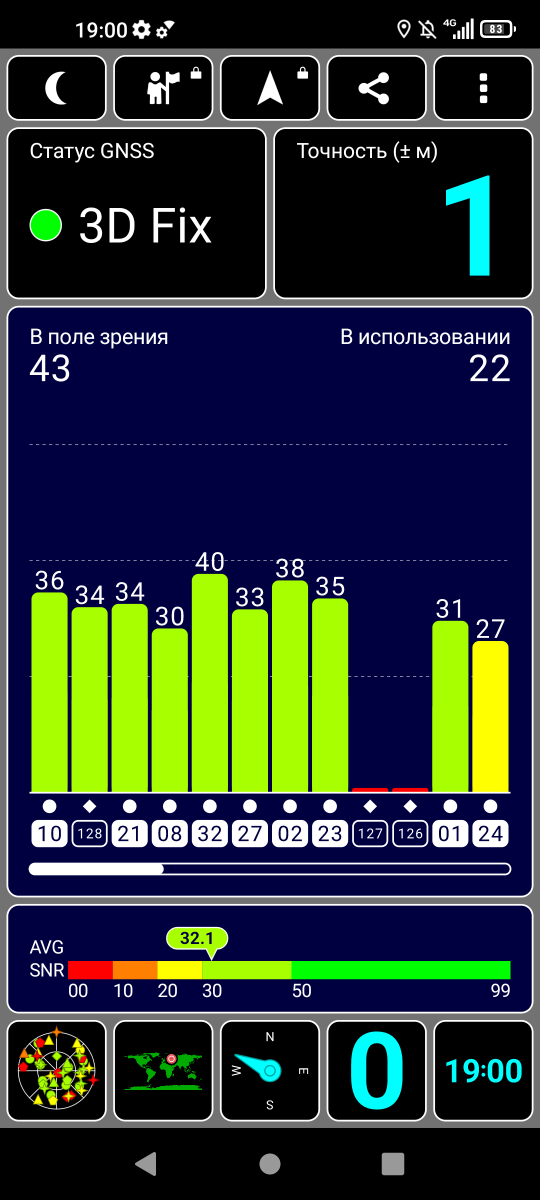

GPS однодиапазонный, с хорошей для города точностью и с поддержкой электронного компаса.

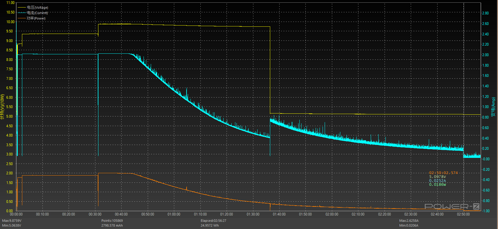

Полностью зарядить смартфон удалось за немалые по нынешним меркам 2 часа 50 минут, хотя и поддерживается условно быстрая проводная зарядка мощностью почти 20 Вт. Это даже немного больше, чем указано на комплектном адаптере питания, с помощью которого и производился тест. Беспроводной зарядки нет, что можно считать упущением, учитывая удобные для реализации функции материалы задней панели.
