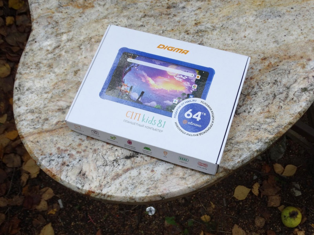

В остальном комплект поставки стандартный. Есть адаптер питания на 10 Вт, кабель micro USB длиною 1 метр, руководство и различные информационные листовки. Как приятный бонус – 64 ГБ в облачном хранилище Mail.ru на 90 дней, о чём указывает большая надпись на коробке планшета и лист с промокодом внутри упаковки.
