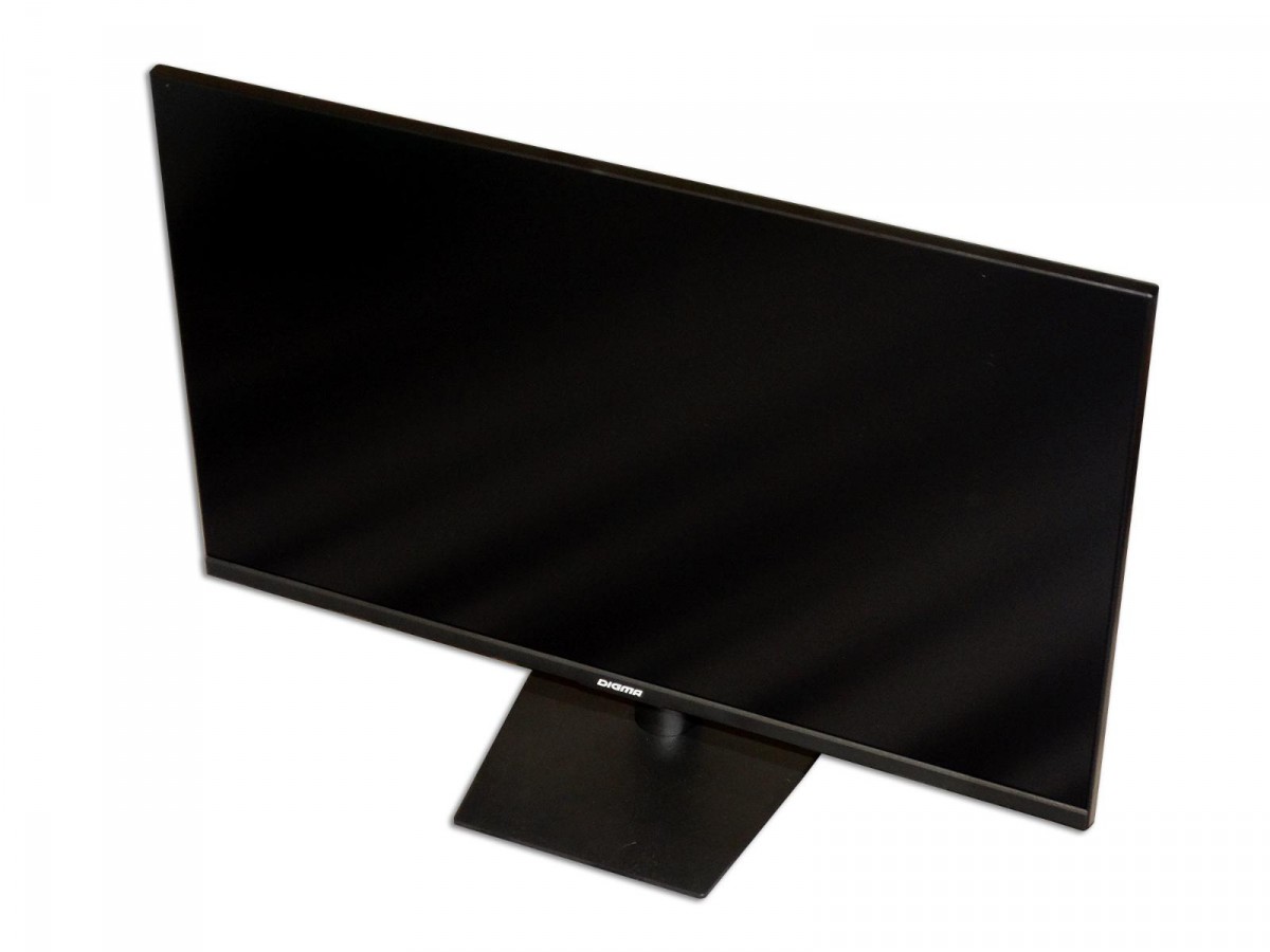

У Digma DM-MONB2705 классический строгий дизайн – монитор стандартной прямоугольной формы изготовлен из матового пластика чёрного цвета, имея хорошее качество сборки. Рамки на передней стороне – 0.9 см по бокам и сверху и 1.6 см снизу. Нижняя рамка выпирает примерно на 0.4 см – по её центру нанесена надпись Digma, а ближе к правому углу есть небольшой, но достаточно яркий индикатор работы. Нижняя рамка, как и остальной корпус, пластиковая – это удачное решение в плане отсутствия бликов.

Сама подставка состоит из пластикового основания с прорезиненными вставками снизу и основного корпуса диаметром чуть более 4.4 см. Стоящий на подставке монитор возвышается над столом на 9 см. Доступна только регулировка угла наклона на 5 градусов вперёд или на 15 градусов назад. Регулируется подставка с немалым с усилием, поэтому следует быть осторожным, ни в коем случае не давя на экран. Глубина подставки – 19.5 см, а ширина – от 17.5 до 22 см, поскольку она сужается от верхней части к нижней.
