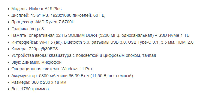

Характеристики

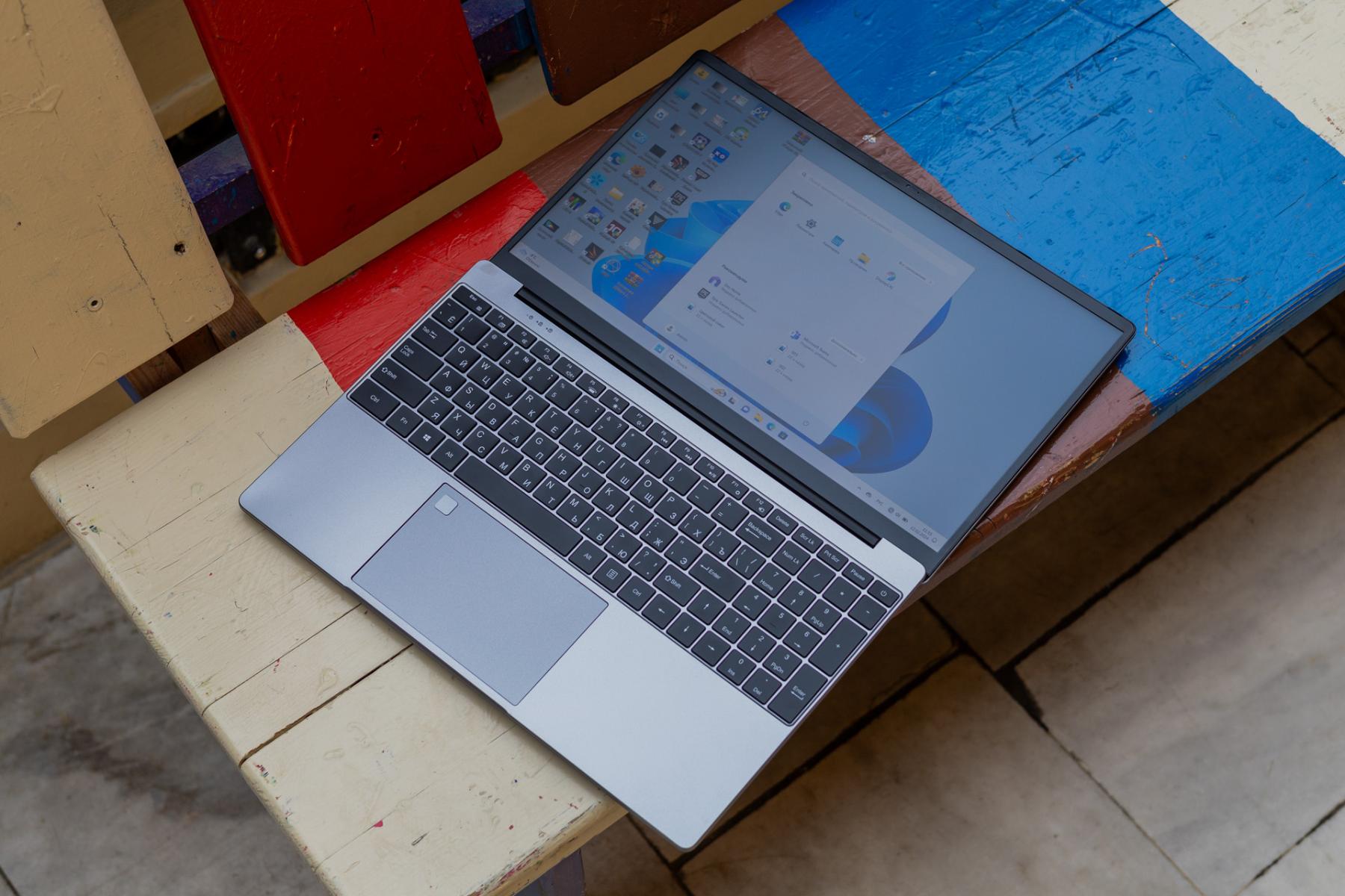

По дизайну производитель не предлагает ничего нового – Ninkear A15 Plus это серебристый ноутбук с металлическими крышками и с вполне хорошим качеством сборки. Конечно, местами использовался и матовый пластик. Над экраном видим примитивную камеру с разрешением HD, рядом с которой только микрофон – всё это без шторки и даже без индикатора.

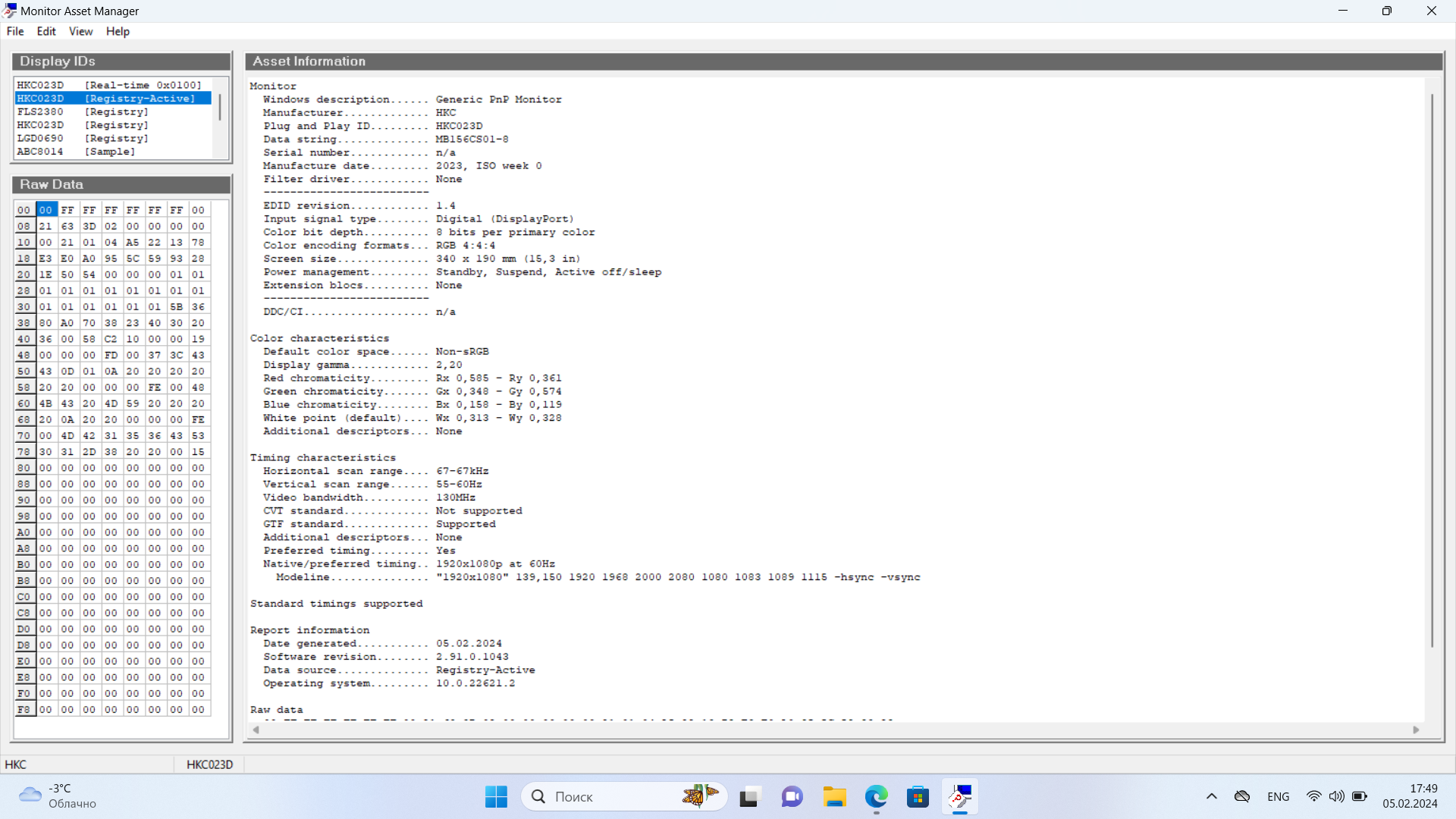

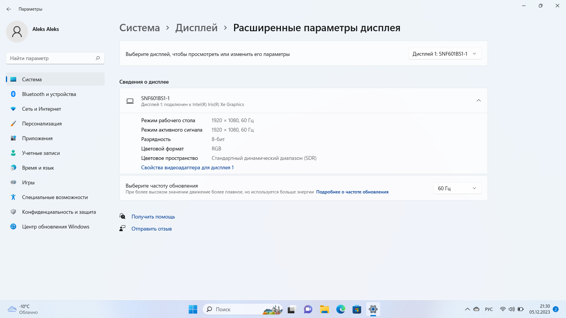

В новых партиях товара используется дисплей с разрешением 1920х1080 пикселей и частотой обновления 60 Гц, и здесь есть по поводу чего расстраиваться. Ведь раньше вариант с разрешением 2560х1440 и частотой 240 Гц выглядел куда интереснее. В остальном перед нами экран с диагональю 15.6 дюйма, у которого приятное в работе матовое покрытие и глубина цвета 8 бит.

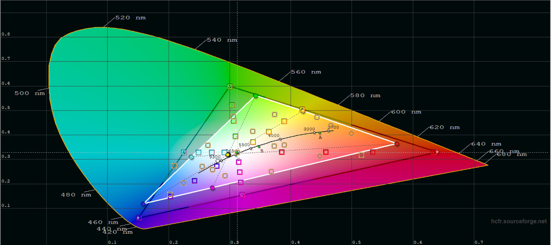

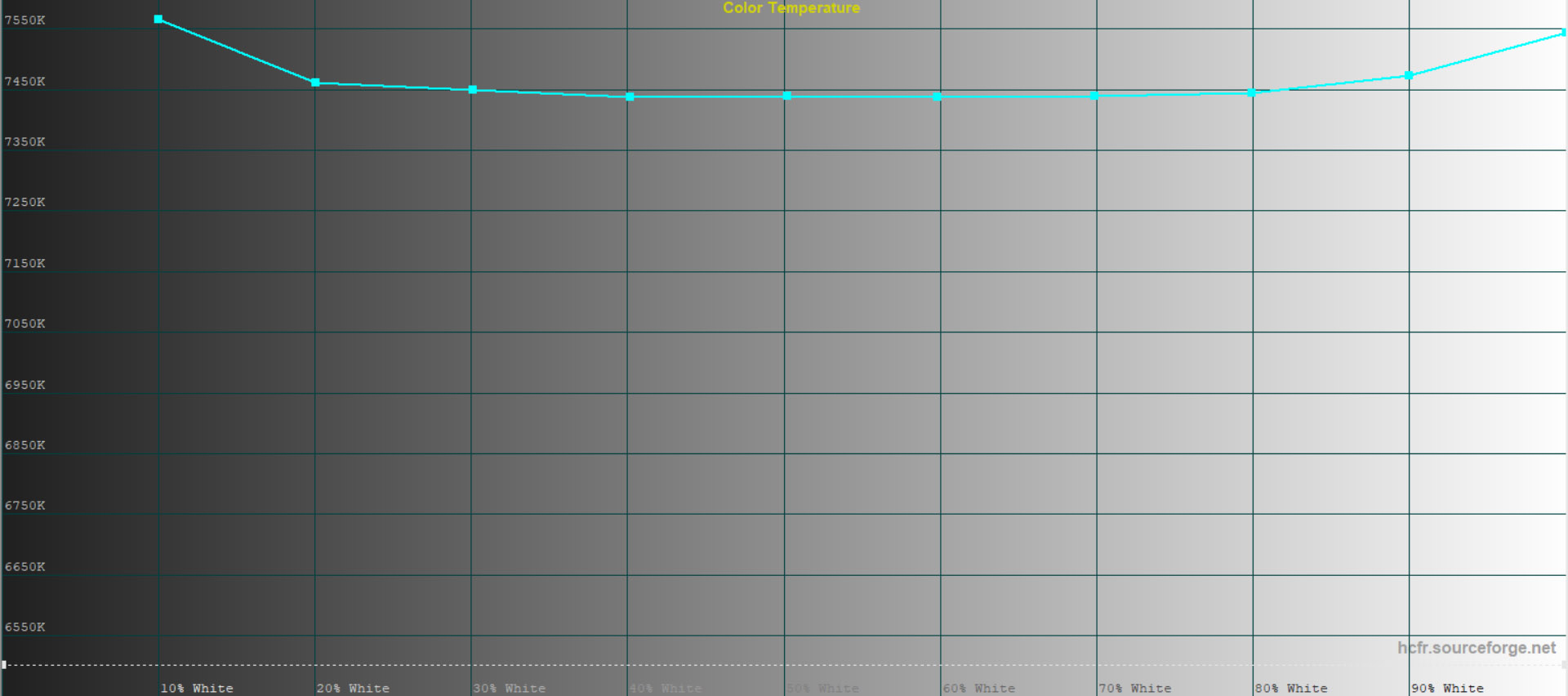

Вот цветовой охват экрана довольно узкий – с трудом набирается чуть более 60% охвата пространства sRGB, что, наверное, один из основных недостатков ноутбука. Цвета в любом случае будут не такими насыщенными какими они должны быть. Впрочем, для ноутбуков это не редкость. Цветовая температура около 6000K, то есть меньше оптимальных 6500K, хотя так приятнее чем излишне холодные оттенки, часто встречаемые в экранах различной техники. Среднее отклонение DeltaE по шкале ColorChecker будет около 6 при норме 3 и меньше – калибровка здесь не сильно поможет.

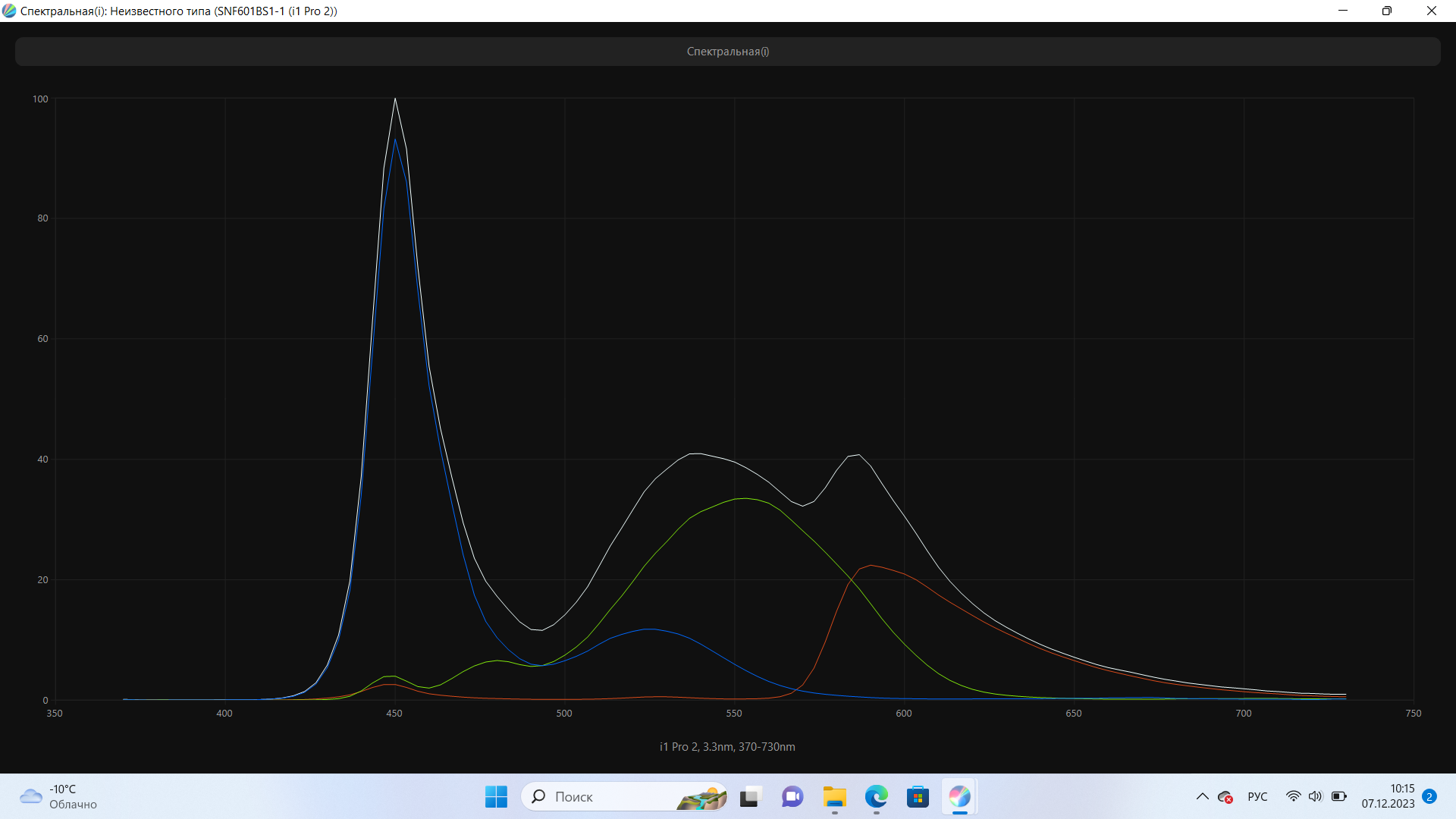

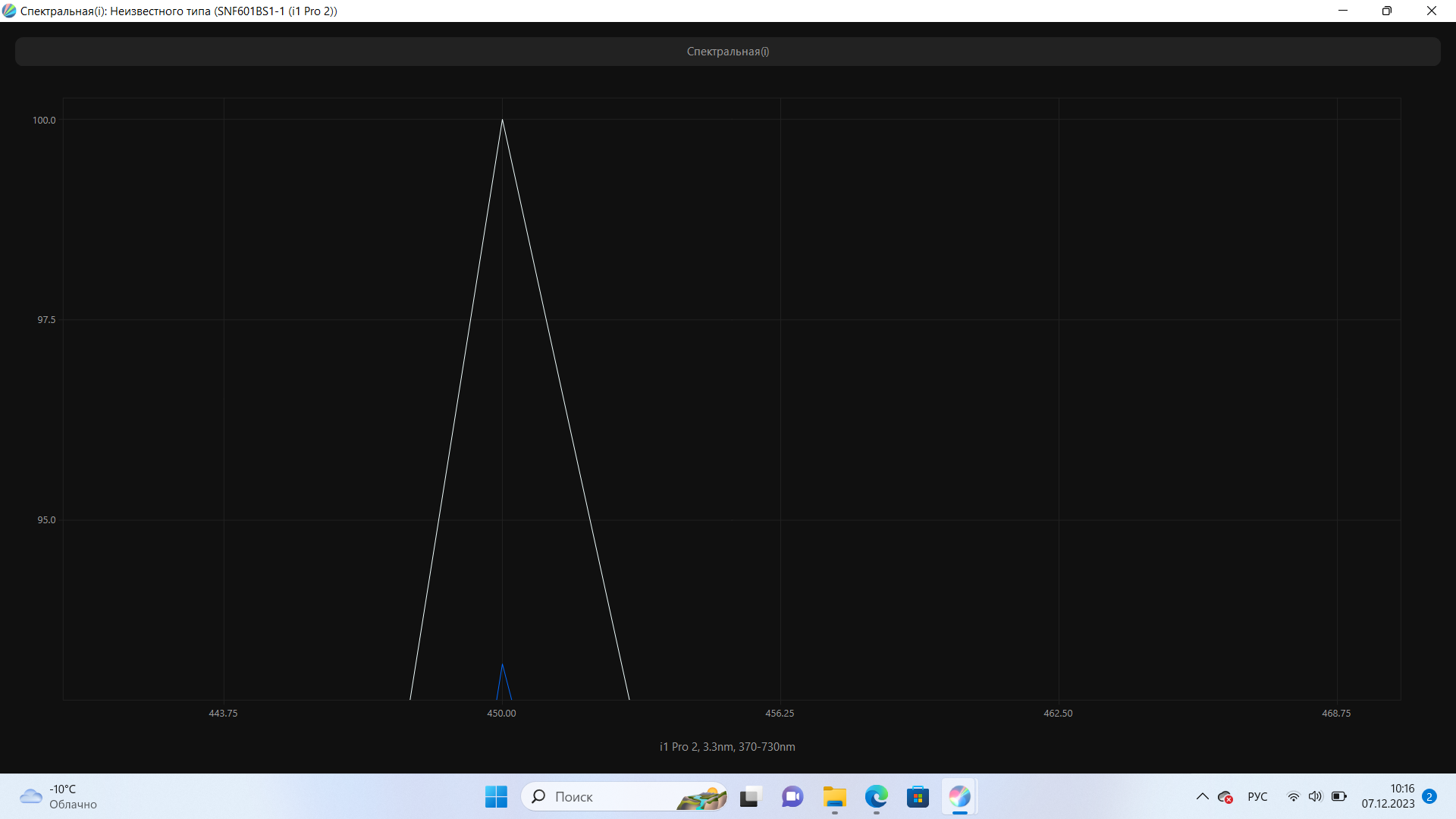

Пик синего пришёлся на 446 нм, что часто встречающееся значение, не позволяющее говорить о дополнительном снижении утомляемости при работе с дисплеем. Спектры компонент сильно подмешиваются друг к другу, что характерно для узкого цветового охвата.

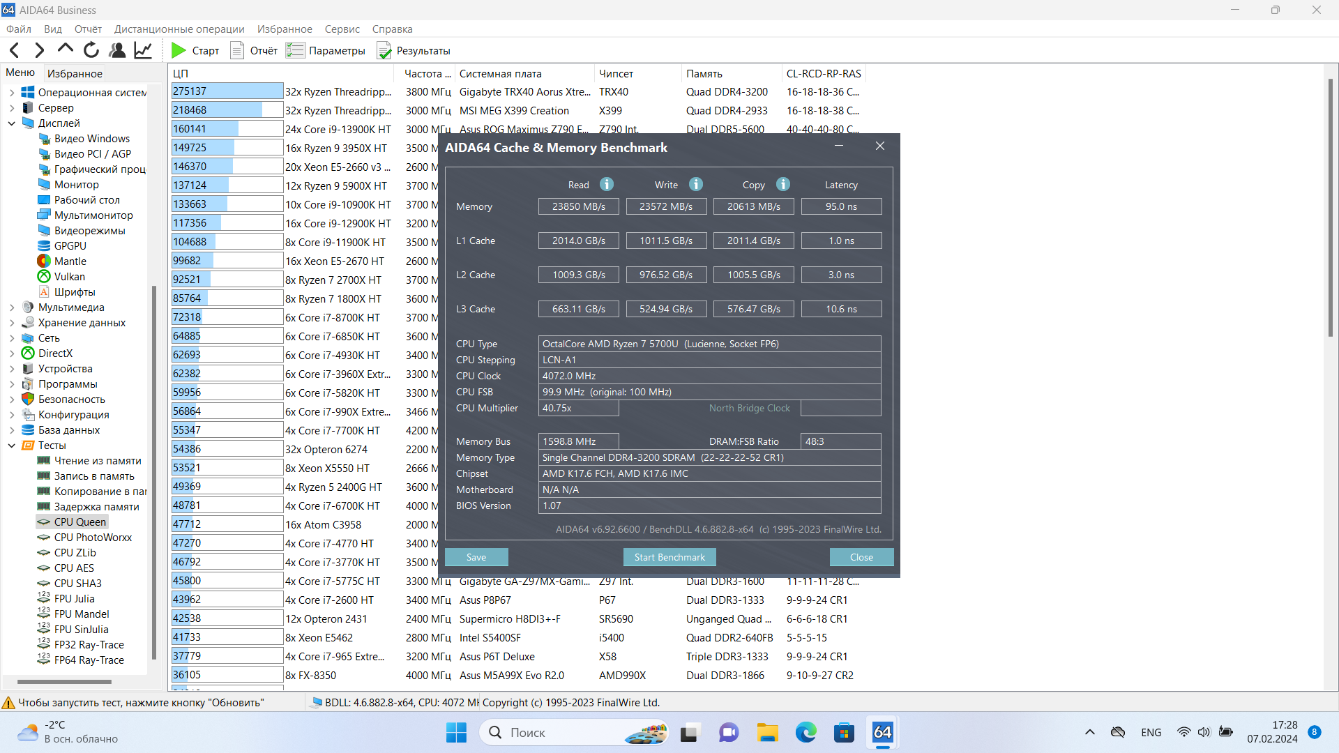

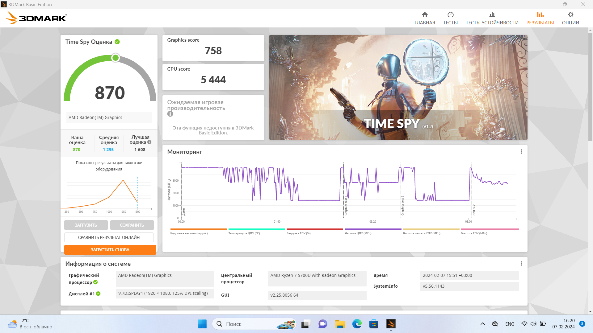

Своеобразной основой героя обзора стал процессор AMD Ryzen 7 5700U с графикой Vega 8, уже не первый год присутствующий на рынке и вполне предсказуемый по своим возможностям. У меня в ноутбуке было установлено 32 ГБ оперативной памяти стандарта DDR4, работающей на частоте 3200 МГц.

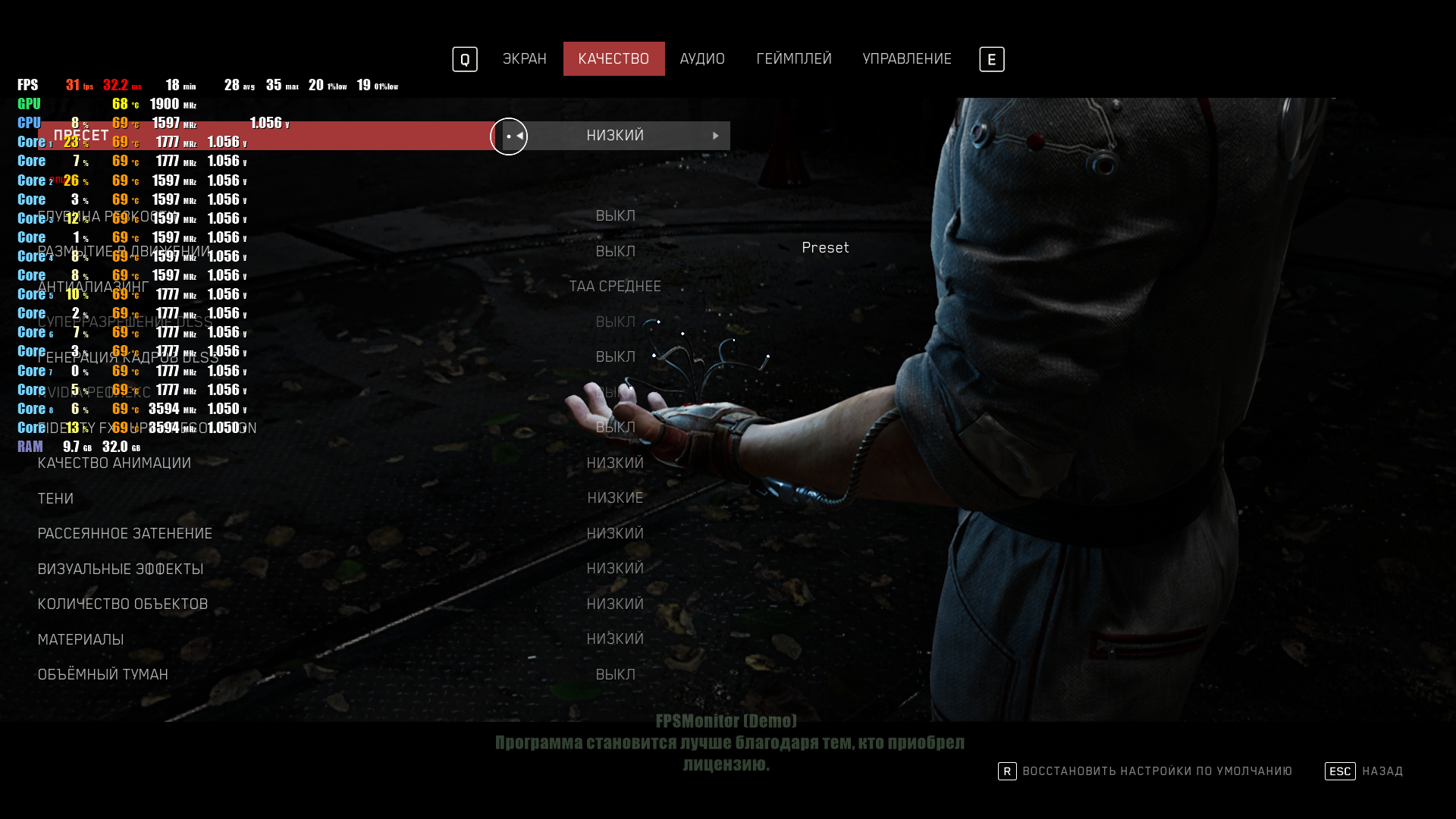

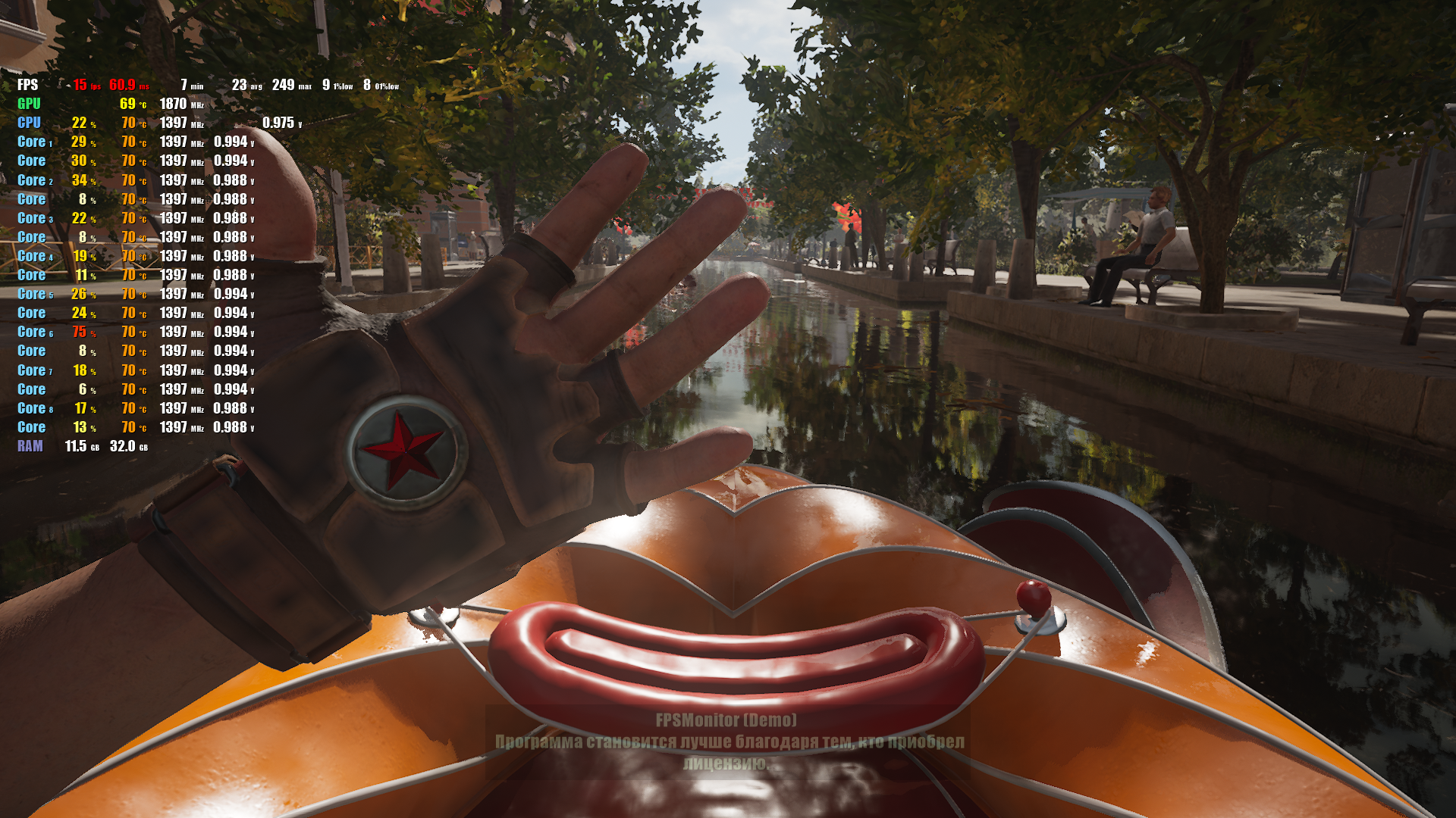

Есть ещё вариант с 16 ГБ, но в любом случае это одноканальное решение, заметно ограничивающее производительность процессора. Это сильно отражается на играх – тяжёлые современные проекты с трудом даются ноутбуку, хотя здесь чудес и не стоило ждать. Конкуренты нередко показывают ещё худшие результаты, ну а для несложной работы Ninkear A15 Plus отлично подходит.

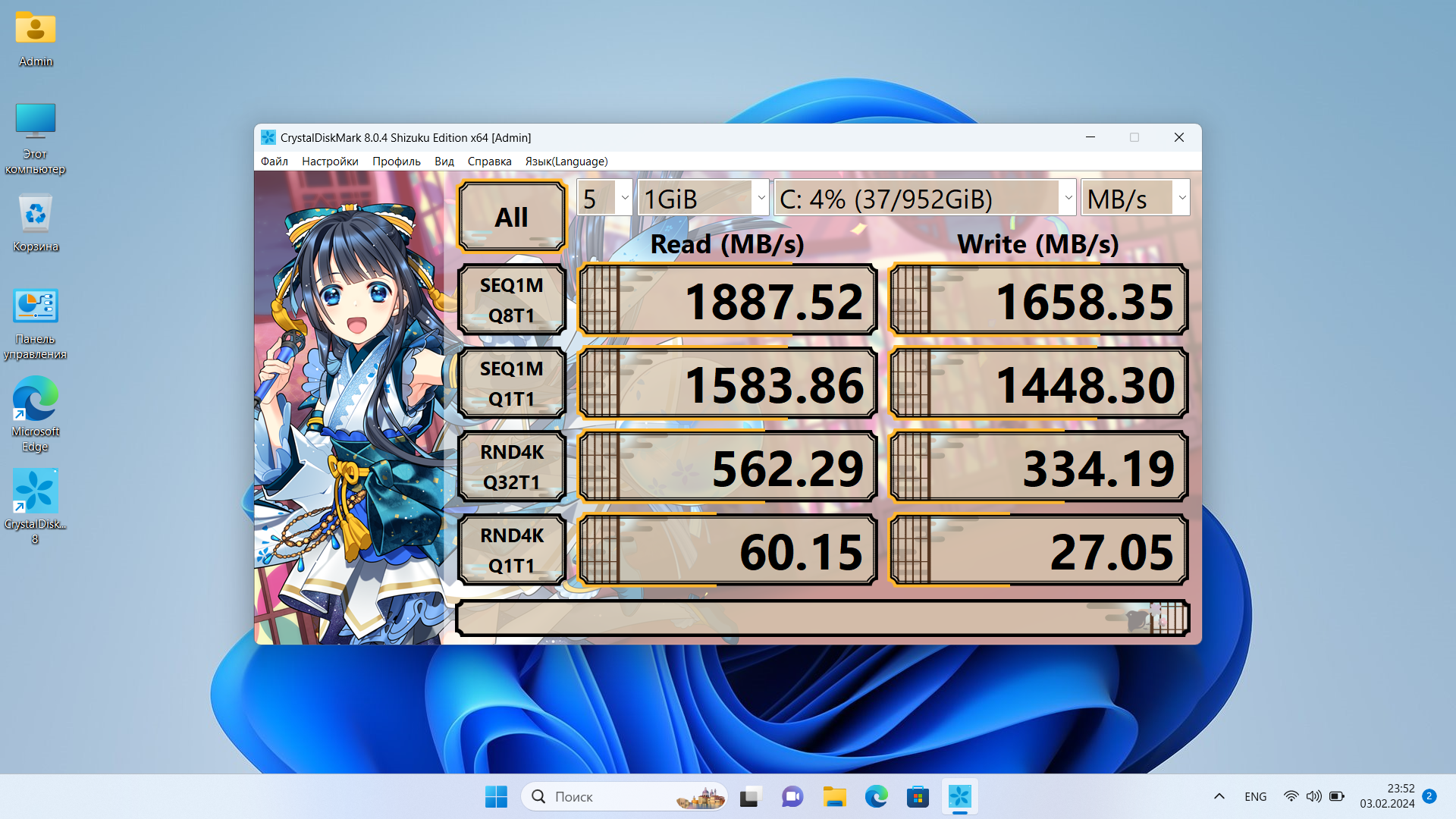

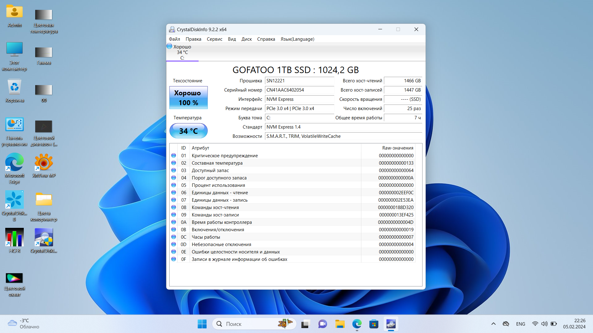

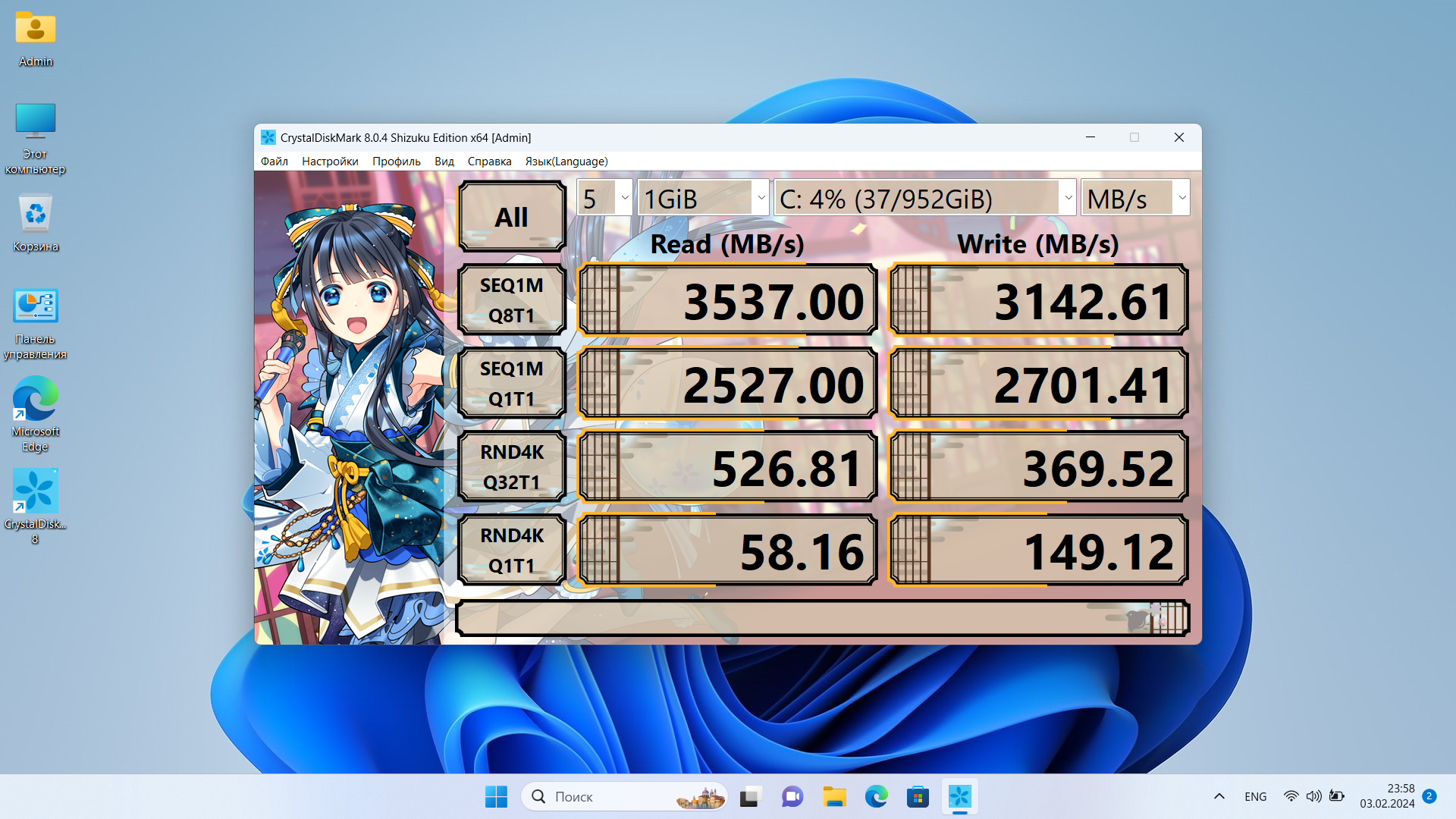

SSD объёмом 1 ТБ имеет далеко не минимальные показатели скорости, как это бывает в некоторых ноутбуках производителя. При этом если отключить зарядное устройство, то наблюдается двукратное снижение производительности, что происходит не только с тестами SSD. Нужно учитывать что в более новых или в старых партиях ноутбуков может стоять совершенно другая память – обычно характеристики либо остаются примерно такими же, либо ухудшаются.

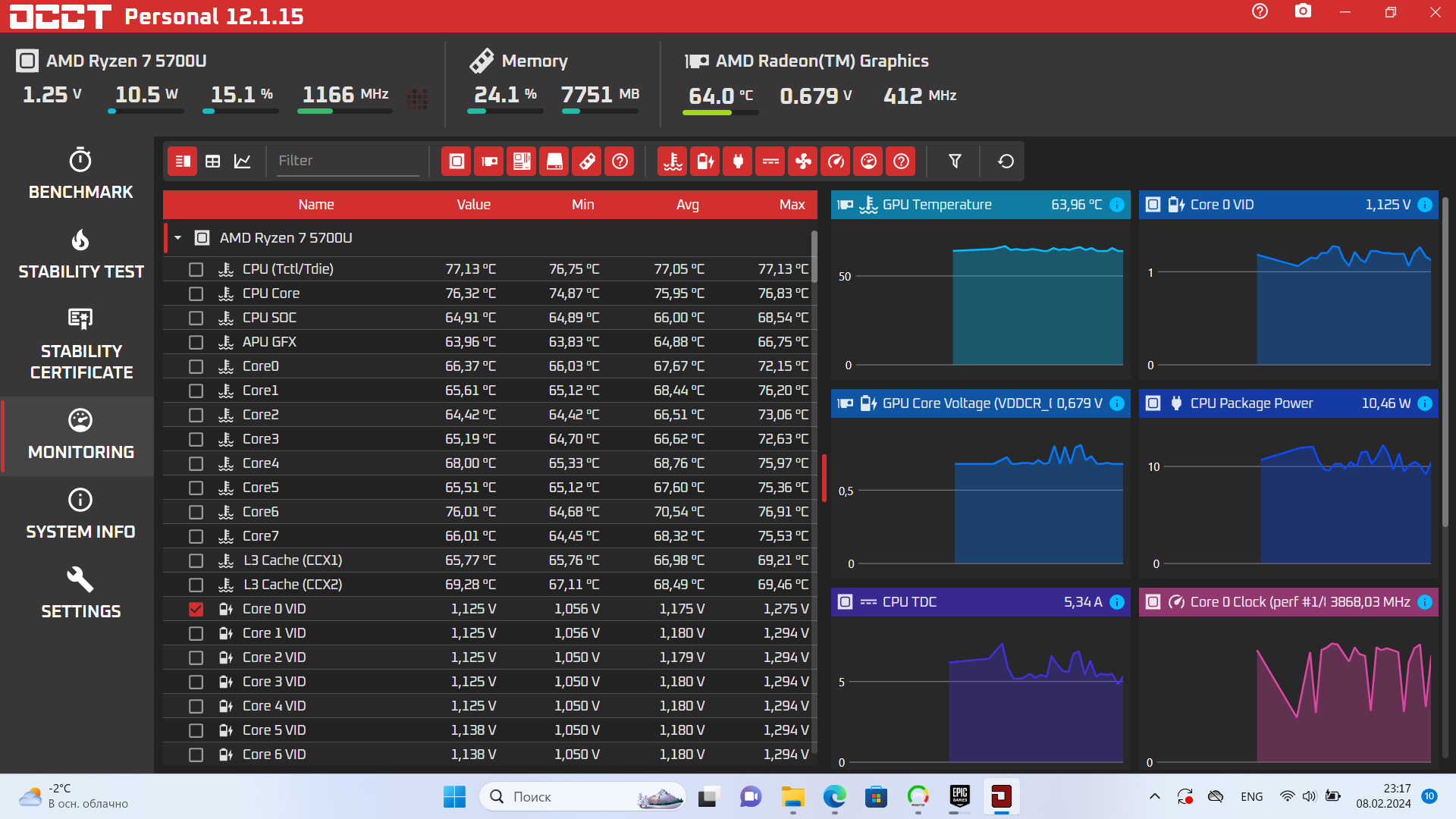

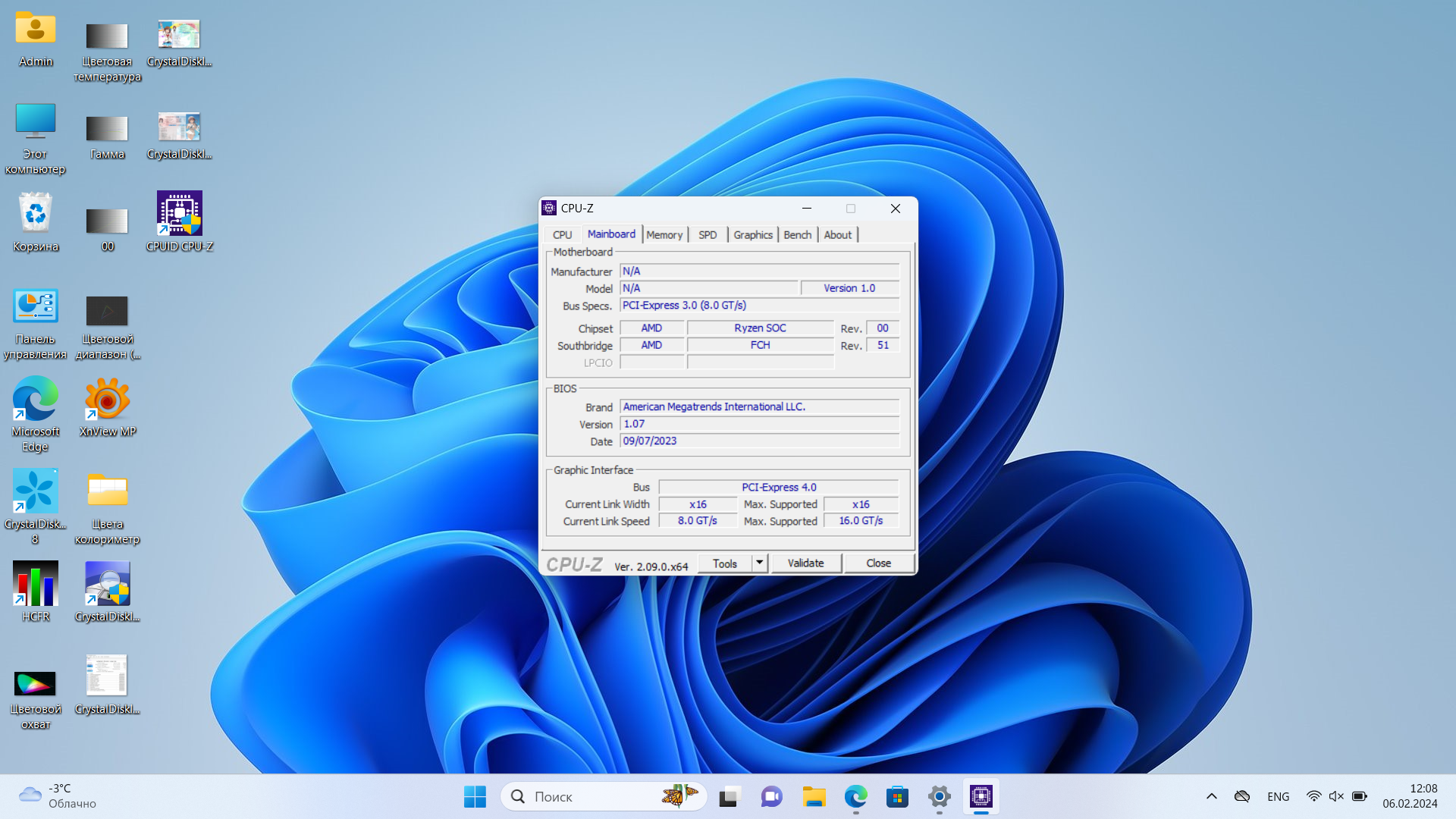

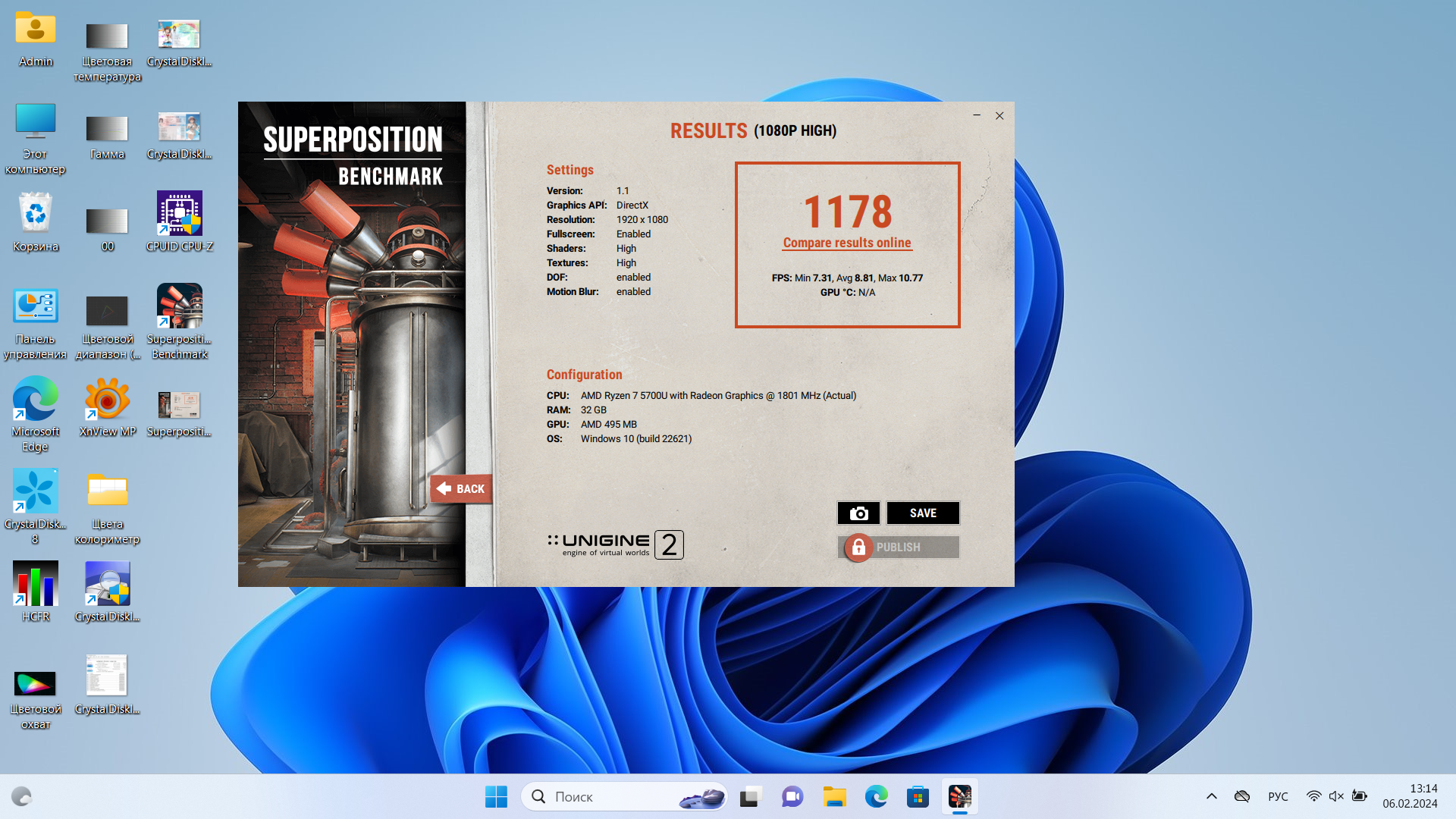

Результаты остальных тестов и различную информацию о ноутбуке можно узнать из скриншотов ниже:

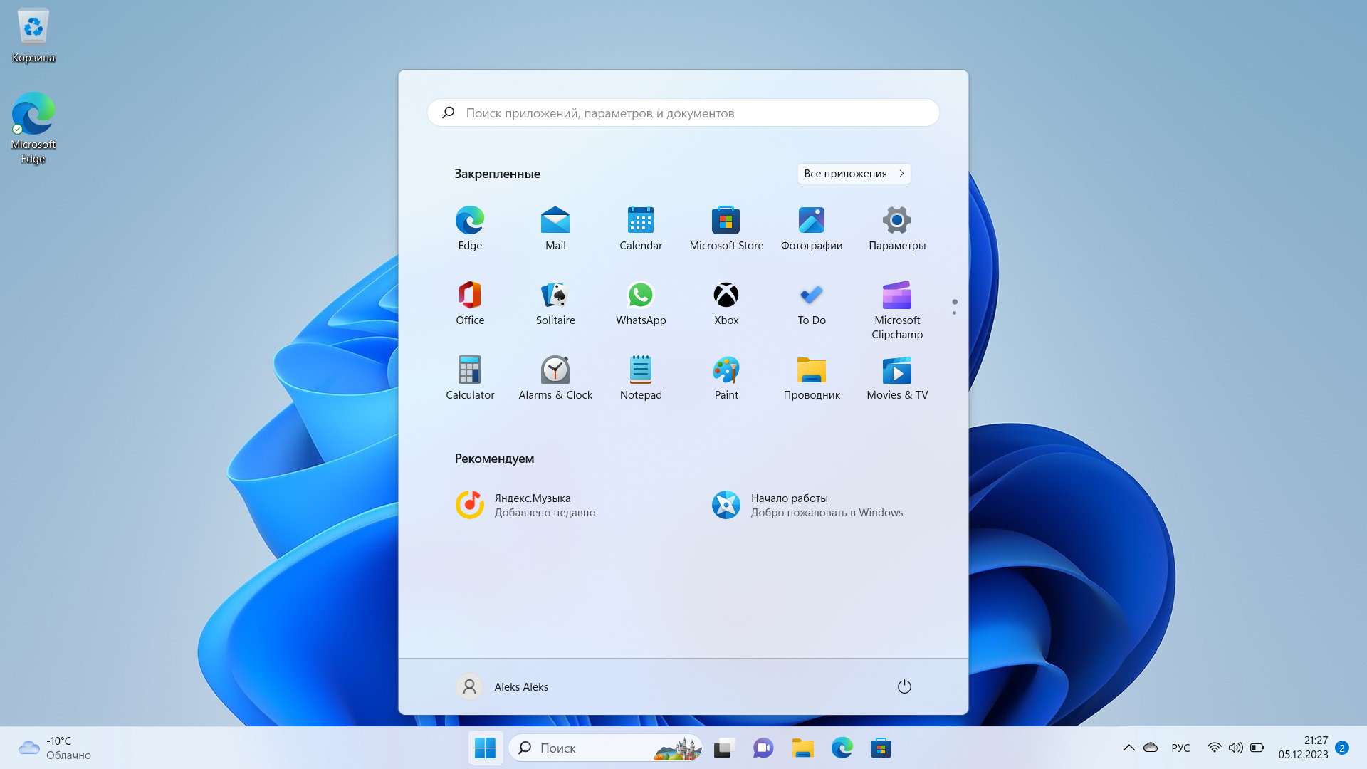

В своих ноутбуках Ninkear часто устанавливает полноценную Windows 11 Pro, и не стала исключением модель A15 Plus. Операционная система, по сути, уже готова к работе, но мой опыт подсказывает что очень желательно установить все предлагаемые обновления. Установка дополнительных драйверов не требуется.
Нагрев корпуса нельзя назвать минимальным – под нагрузками нижняя правая часть становится ощутимо тёплой, но таковы особенности металлического корпуса, лучше отводящего тепло. Возможно одного вентилятора для охлаждения не совсем достаточно, зато и шума от него немного.

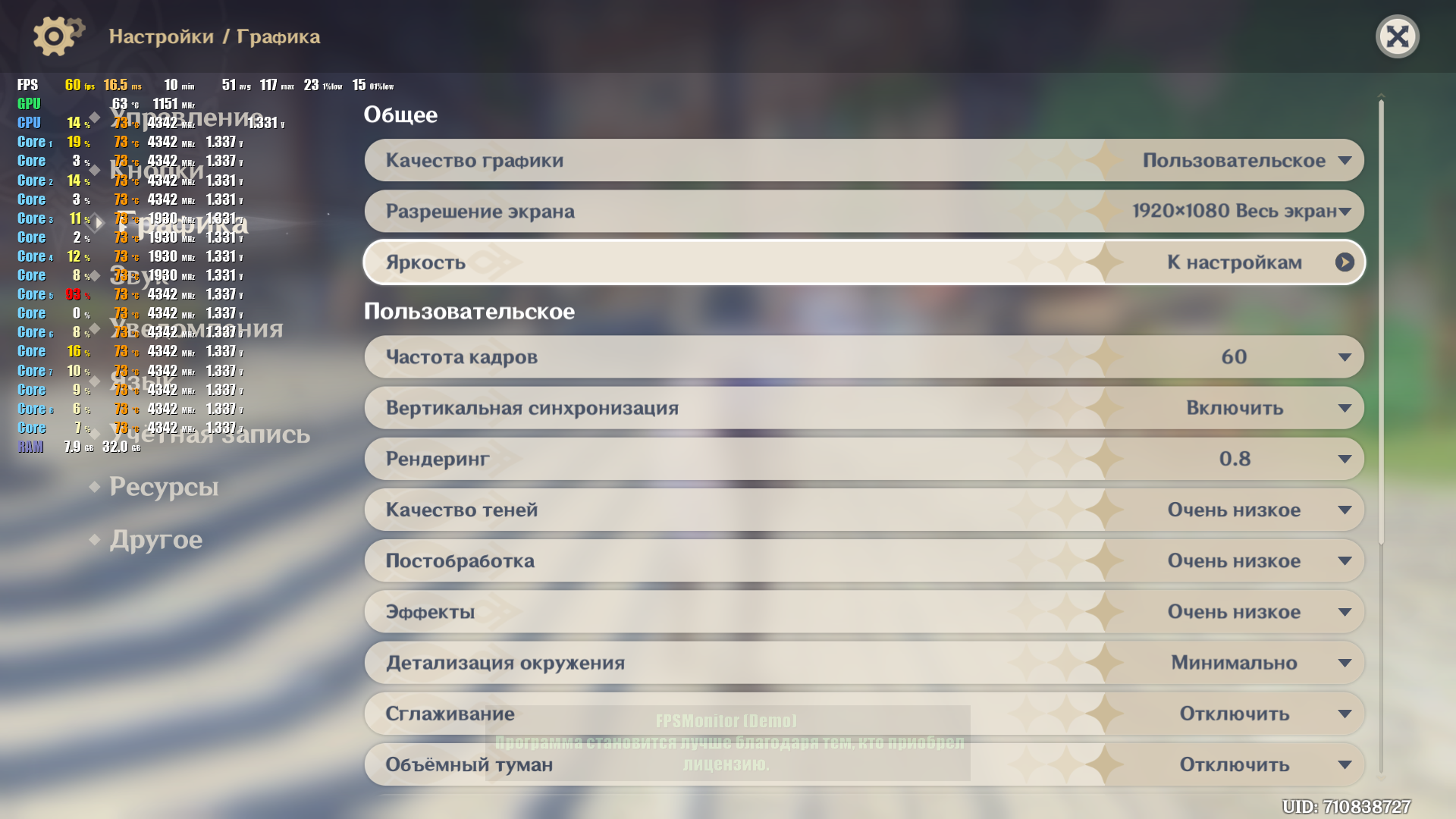

В моём Ninkear A15 Plus установлен аккумулятор ёмкостью 5800 мА*ч или 66.99 Вт·ч. В других обзорах можно заметить, что раньше в модели стоял аккумулятор на 9000 мА*ч, но и рабочее напряжение у него было меньше. В итоге по времени работы мы почти ничего не потеряли. При просмотре онлайн-видео через браузер EDGE в разрешении FullHD с яркостью и звуком на 50% герой обзора разрядился примерно за 5.5 часов. При игре в Genshin Impact на средних настройках графики и при аналогичных настройках яркости и громкости заряда хватило на 1 час 40 минут работы, что вполне стандартно для многих моделей Ninkear.

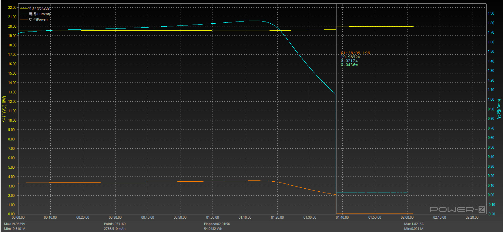

Зарядка через блок питания и через разъём USB-C (нужен подходящий по мощности адаптер) занимает примерно 1 час 40 минут, что вполне приемлемо для ноутбука. При выключенном девайсе мощность зарядки порой доходила до 41 Вт в сети примерно 240 В.
