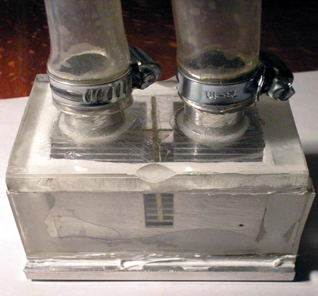

(кликните по картинке для увеличения)
Ватерблок

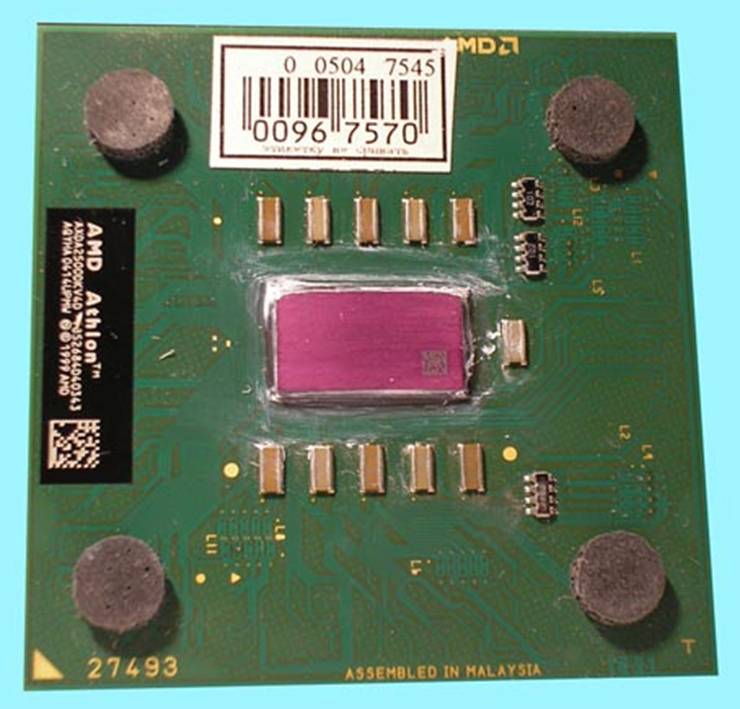

Не было радиатора и расширительного бака. Но на время проведения тестов, можно было заменить эти два элемента на десятилитровую ёмкость с холодной водой,. И вот, однажды, придя домой в очень не трезвом состоянии, поздно, когда уже все спали и не могли мне помешать, меня какая-то магическая, нехорошая сила потянула к недоделанной СВО. Не долго думая, положив системник на пол, я решился сделать несколько тестов, разогнать процессор «на воде», бенчмарки погонять… Хочу также заметить, что установка массивного ватерблока на материнскую плату Gigabyte Ga-7N400 сложновата и на трезвую голову, но ведь не зря есть поговорка: пьяному море поколено. Крепления, были жёсткими, а ядро процессора AMD Athlon XP (Barton)

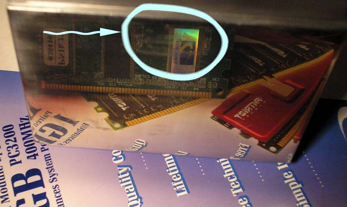

Barton во всей красе

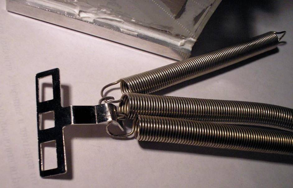

было не защищённым теплораспределителем, как это делается у старших братьев Athlon 64, и как вледствие оказалось совершенно беззащитным перед, маньяком мной… долго устанавливая ватерблок, сначала на одну, из трёх, прижимных пружин
Крепления ватерблока

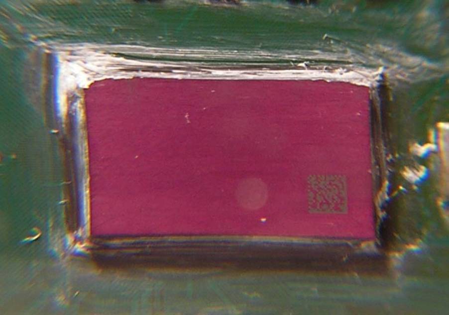

потом на две, и при установке на последнюю пружину возник небольшой хруст, и последующий после него скрежет, как будто вы раскусили писчнку песка.
Как последствие - скол

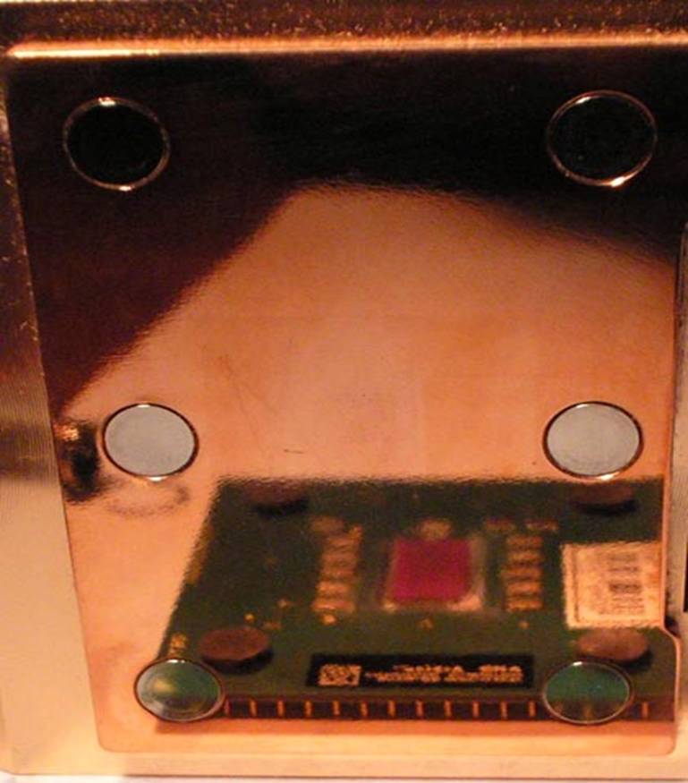

А здесь можно видеть, как отполированное до зеркального блеска
основание ватерблока было поцарапано ядром процессора!
я сразу понял в чём тут дело… проц оказался сколот. Но на этом издевательства над ним не закончились…не поверив в то что он досрочно погиб, всё ещё в надежде на его реинкарнацию, я счистил остатки КПТ-8 с примесью ядра, нанес новый слой термоинтерфейса и поставил свой старый, добрый Igloo 2520.

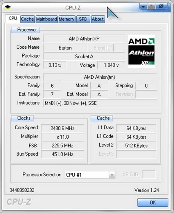

выставив привычные для него 1.85 Вольта и 225*11=2480 МГц шины, включил.
CPU-Z 1.24

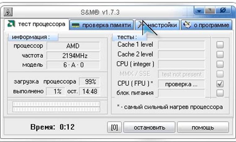

Всё работает, нормально. Запускаю S&M, доходит дело до самого прогреваемого теста
S&M 1.7.3
и всё вылетает… странно раньше такого не было? …и шума раньше было побольше, тревожно начал думать я… дотронувшись до радиатора, я обжегся в прямом смысле. Оказывается ещё забыл подключить питание к куллеру. Во блин! Зайдя в биос, я не поверил своим глазам, температура была 95! градусов Цельсия, и это после минуты в выключенном состоянии. Как он выжил мне не понятно до сих пор…

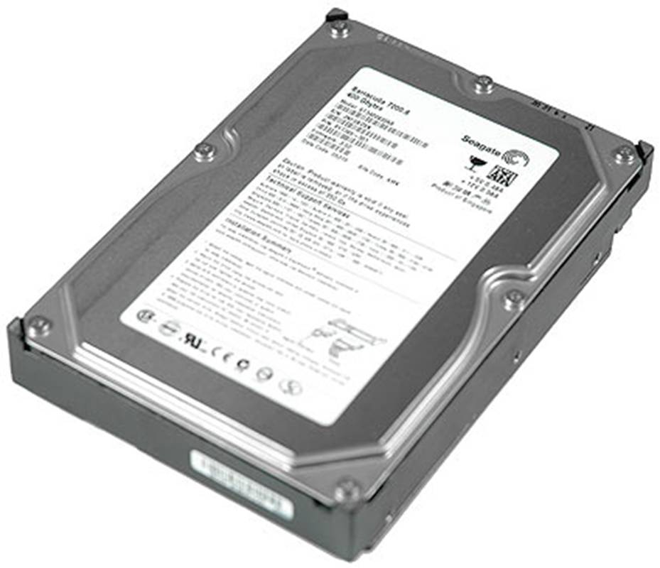

Месяц назад, приобрёл жёсткий диск IDE на 250 гектаров, классный был винт, скорость чтения до 70Мb/s…
Seagate 7200.8
сразу в день приобретения купил мобильное шасси, обычное, дешёвое мобильное шасси с двумя куллерами за 150руб.

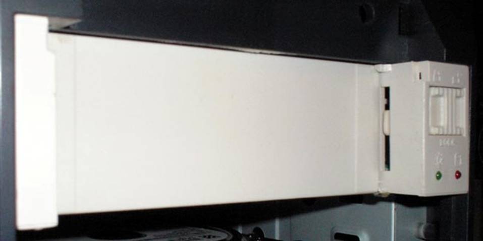

мобильное шасси

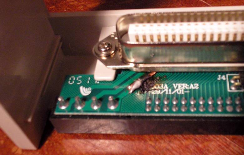

всё отлично работало неделю, до того момента, когда опять не пришёл невменяемый я. Та же самая магическая, нехорошая сила во второй раз потянула меня к и так настрадавшемуся системному блоку. Уже не помню почему, решил я переставить, винты местами- поставить 250ку наверх, а 80ку вниз. Всё подключил, питание, шлейфы, включаю… БАМ, и дымок с сизым дымом повалили из мобайл-рака. Что такое??? В чём дело??? Как оказалось позднее, разъем питания на мобайл-раке, выполнен из «мягкого» пластика, 5 и 12 вольтовые линии при этом можно запросто менять местами, а моём случае просто не различить, в отличие от качественно сделанного разъёма питания на винтах. Винт за 3500 руб. сгорел. На утро, я был очень расстроен, ведь на его покупку занимал 2500руб. оставшись без вита, и без денег. Понёс всё это дело в гарантию… как не странно деньги за винт мне вернули, хотя бы это меня порадовало. Мобайл-рак тоже пострадал- отгорела дорожка питания. С его возвратом так же хорошо не вышло, знакомого менегера в тот день не было.
Отгоревшая дорожка
Эх, была бы дорожка потоньше, немного, может и винт не сгорел бы. Обратно его не брали, а выкидывать жалко было и спаяв дорожку заново, поставил туда 80ку, и благополучно забыл про неё. Всё работало ещё месяц, пока не появились глюки при старте системы: система в «холодном» виде не запускалась, но стоило ей прогреться в течении 3-5 минут всё работало как часы. Как я только голову себе над этой проблемой не ломал… Рассматривались версии от неправильного выставления напряжения материнской платой вследствие чего процессор мог перегреваться, перешивка нового БИОСа не помогла; скол процессора; просадка напряжения по 5 или (и) 12 вольтовым линиям; перегрев южного моста; несовместимость компонентов;

И вдруг я догадался, всё дело в той зловещей, отгоревшей дорожке, видимо, спай от нагрузки распаялся, и на его месте образовалось что-то на подобие полупроводника. При комнатной температуре, сопротивление его было достаточно чтобы винт включался, но ещё велико для стабильной работы и лишь после небольшого прогрева, сопротивление падало, ток возрастал, и всё «заводилось». Вот ведь как бывает! А ведь после старта системы винт нормально работал и подозрения в его сбоях следствием отбрасывались…
