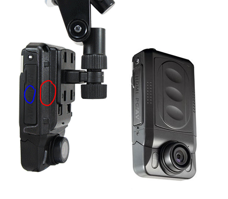

Выглядит он так
Сниматься он может двумя способами:
- вместе с платформой в которой он фиксируется лапками
- вытаскивается из платформы, которая остается на держателе.
так как пользоваться регистратором будет жена, то она и определяла наиболее для неё удобный вариант и остановилась на втором.

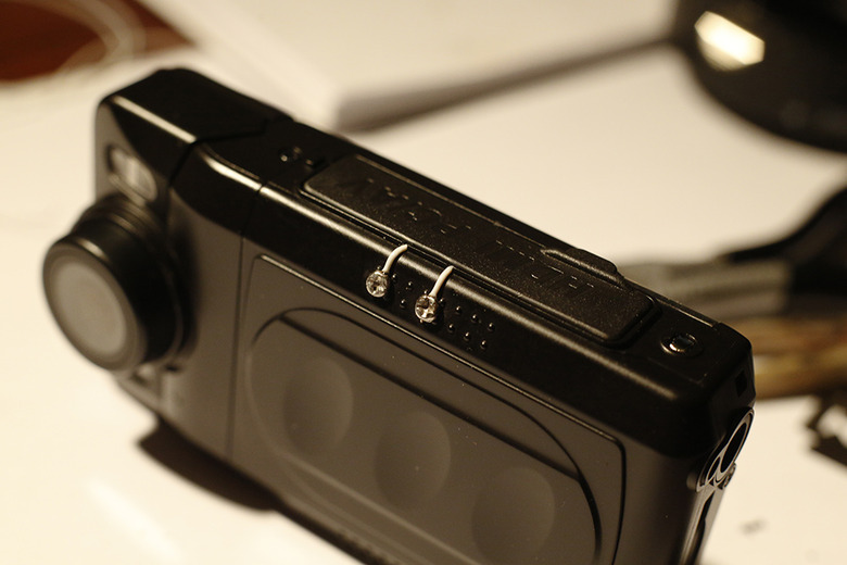

Контакты было решено поставить в место которое обведено на рисунке красным, напротив разъема USB, обведено синим.
Место еще удобно тем что контакты ставяться на крышку аккумуляторного отсека, т.е. нет необходимости полностью разбирать дивайс.

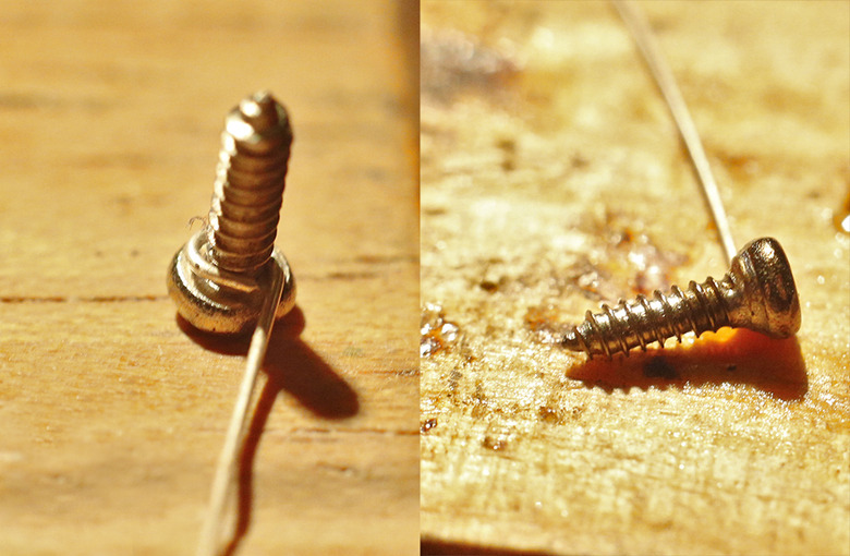

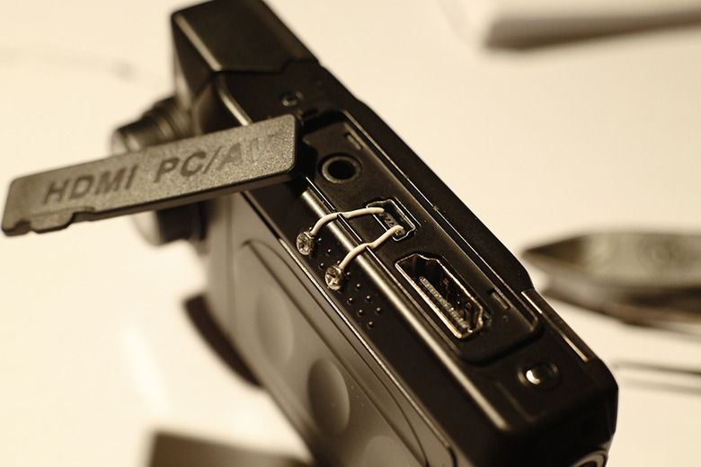

В качестве контактов со стороны регистратора решено было использовать небольшие шурупчики
Для соединения разъема с контактами оказалось удобно использовать тонкую проволоку - серебрянку с натянутым на неё фторопластовым кембриком.
Примерка так сказать

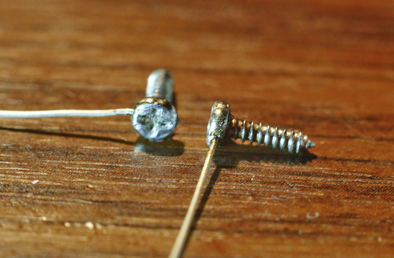

Сначала хотел просто сделать петельку и припаять её к винтику

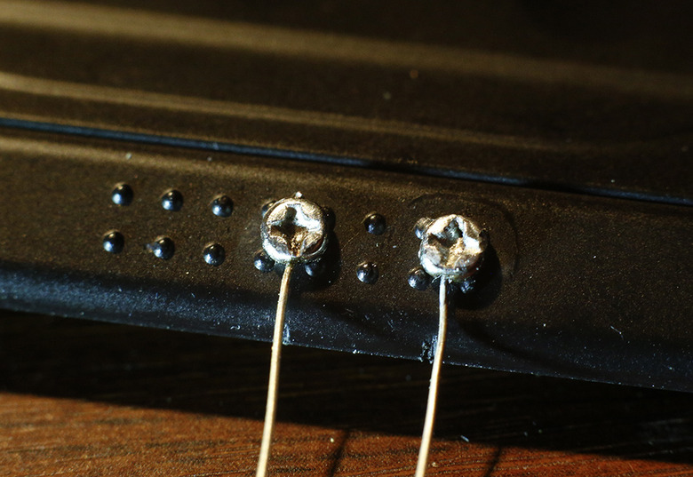

но подумалось что слишком винтики будут торчать, а если снять фаску то и углубить их то будут слишком плохо держаться... поэтому пришлось делать отверстие в шляпках и запаивать туда проволочки

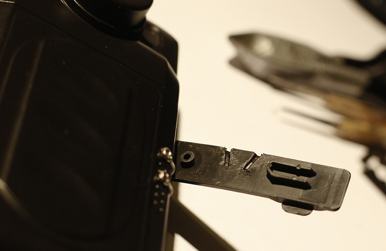

Изнутри крышки выступающие кончики шурупчиков были откушены и сточены с помощью соответствующей насадки дримеля. При стачинивании главное было не перегреть, но это легко контролировать если держать палец на шляпке шурупчика.
Дальше все просто
Чтобы заглушка садилась плотно, в ней сделаны два пазика
Вуаля

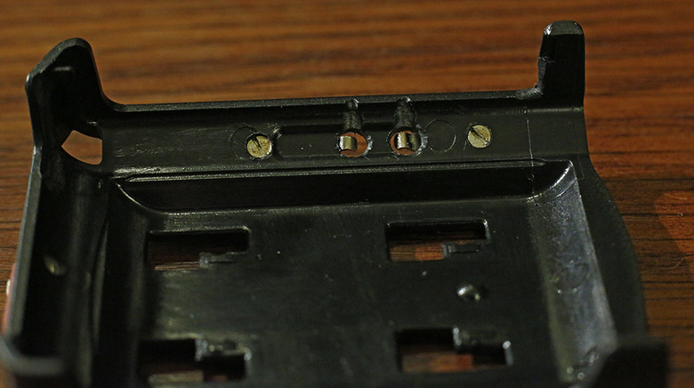

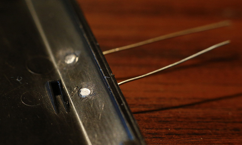

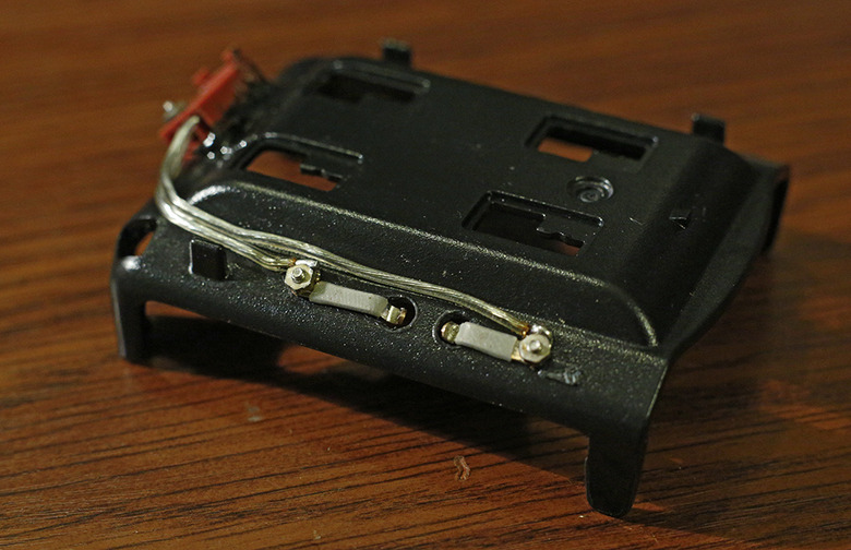

В платформе сделаны отверстия в которые будут входить контакты со стороны регистратора

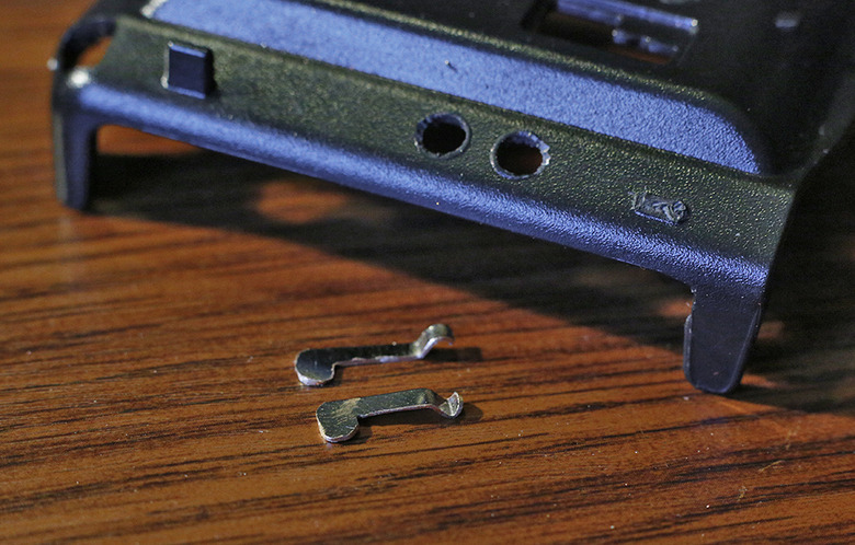

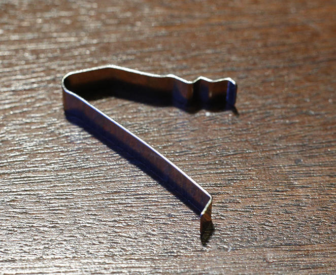

Для контактов платформы замечательно подошел один из контактов оставшийся от дербана какогото БП вставляшегося в прикуриватель
Из этой пластины были вырезаны дримелем пара контактов для платформы
На платформу контакты устанавливаются легко и просто с помощью винтиков 1.5мм

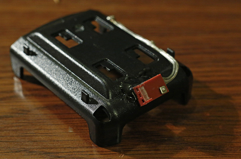

Чтобы держатель можно было снимать и он не болтался на кабеле, на платформу был поставлен разъем, такие на винтиляторы ставят.
крепиться винтиком и термоклеем.

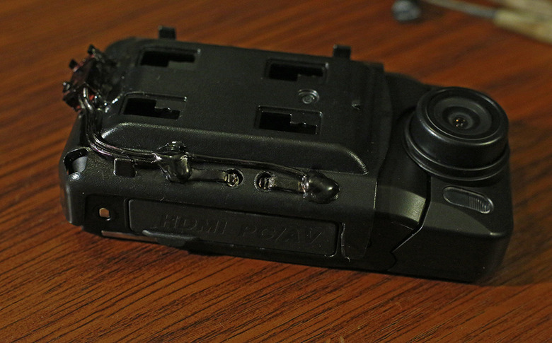

Сверху на гайки капнул черного термоклея, чтобы глаз не мозолили, ну и покрасил все черным, использовав маркер.
Вид в сборе так сказать
