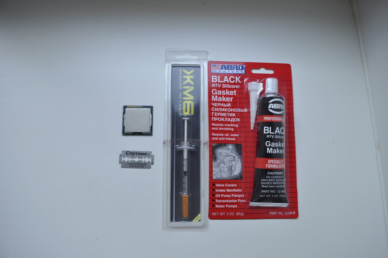

Много рекомендаций как скальпировать ivy, в основном все сводятся к использованию двустороннего лезвия. Как я понял, использование канцелярского ножа с вероятностью 90% приводит к смерти проца или к его некорректной работе. Слижком толстое лезвие. Поэтому беру лезвие и пилю по углам. Для пущей смелости процедуру исполнял после 1л вина
