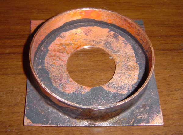

Конструкция крыльчатки насоса имеет бортик в районе забора жидкости. Под ее размер нужно проделать отверстие в пластине. Окончательную обработку и подгон под размер можно провести с помощью дрели и наждачной бумаги намотанной на толстое сверло.
Далее детали спаиваются. Можно паять и обычным низкоплавким припоем, но для надежности и прочности лучше твердым высокотемпературным.
