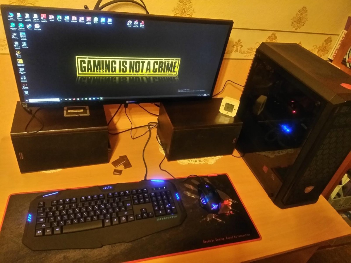

Сборка труда не составила. Корпус добротный, единственный минус - нет шестого вентиля снизу, а на фронт место только под два 120х.
Пришлось сверху ставить два вентиля разной направленности потоков, чтобы не создавать из компа пылесос для пыли. В итоге три на вдув, два на выдув. VRM доски в очень комфортных условиях, а вот от видеокарты немного греется стекло во время игровых марафонов. Температуры, впрочем, вполне умеренные, вентиляторы на корпусе чуть слышно шелестят, на видеокарте вообще их не слышно, как и от боксового кулера. Тишина при любых нагрузках.
С оперативной мне повезло. В биосе ХМР поддерживает до 4200/18-18-18-32, работает в этом режиме стабильно, но оно не нужно, поэтому стоит 3600/15-15-15-24 синхронно с шиной на проце (или как это правильно называется).
Запускались почти все современные игры: BF1 и BF5, TombRaider, PUBG, Metro Exodus, Control, Ведьмак-3, GTA5, RedDeadRedemptoin, WoT, WoWS, WoWP, WarTunder, FarCry Primal, Fortnite, DOOM...
Какие-то остались, остальные удалил за ненадобностью. Всё на ультрах в разрешении 2560*1080 75Hz без фризов, чёрных или синих экранов и прочего. Андервольтинг не делал, ни проц, ни видяху не гнал, ибо незачем. В будущем, возможно... Пока что этой сборки мне хватает, комп справляется со всеми задачами не напрягаясь совершенно. Были, конечно, опасения и по поводу материнки от мяса вообще, а геймплюс в частности, но пронесло, всё чётко.
