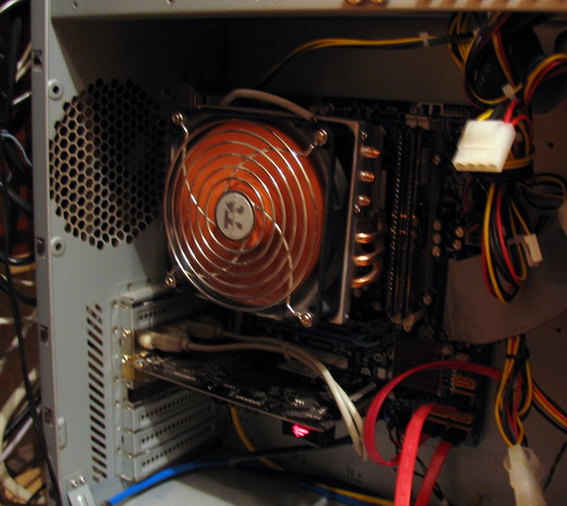

В качестве подопытного взял ТТ БТ (старый ещё, 114й) и пылкого дедушку FX-62, который в штатном режиме жрёт 125Вт. Для пущей наглядности подразогнал его до 3000/1,45В (дальше не стал, ибо 3х канальная система питания процессора на имеющейся материнской плате и на такое-то не рассчитана) Думаю, ватт 150 получилось в итоге.
ТТБТ с штатным вентилятором

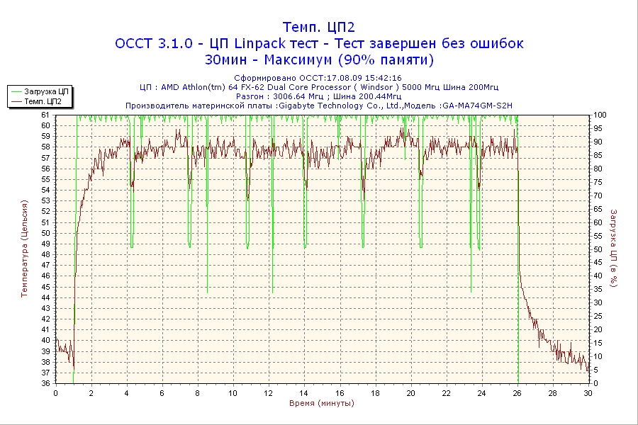

Прогнал 30 мин линпак с штатным вентилятором (1300rpm)

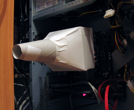

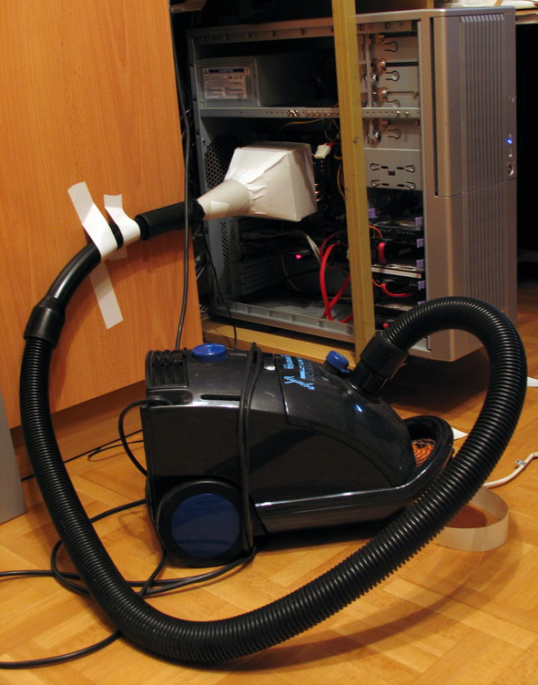

Затем из картона склеил переходник с 120х120мм на трубу пылесоса, одел на радиатор (предварительно сняв вентилятор) и вставил шланг от Ревенты на 1300W.
картонный переходник
система с пылесосом в сборе
Учитывая КПД пылесоса, он будет сам выделять приличное количество тепла, поэтому не мешало бы направить его выдув в окно или вообще выставить его на балкон во избежание нагрева воздуха в комнате. При пробном старте температура опустилась почти до комнатной. Хм, вселяет надежды!

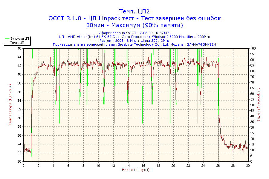

Запускаем 30 мин линпак.
30 мин линпак с пылесосным охлаждением
Температура не поднялась выше 44 градусов! Т.е. выигрыш порядка 15 градусов, на уровне средненького водяного охлаждения!
