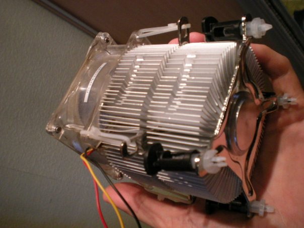

Модернизация стокового кулера: Берем 2 радиатора от боксового куллера интел, В середине одного сверлим дырку сквозную, в середине другого- до половины, ставим один на один, в дырку загоняем кпт8, промазываем место стыка тоже термопастой и затягиваем саморезом. Сверху ставим вентиль от титана на сокет А, с широкими лопастями, на 2200 оборотов. Температура понижаеться на 10 градусов от БОКСА)))
<br/> Сразу оговорюсь, термоинтерфейс был одинаковый в обоих случаях. В BOX и модернизации. Конечно давление воздуха с новым вентилем стало лучше. Площадь рассеивания тепла увеличилась. Для себя сделал выводы-сам радиатор прогревался неравномерно, из-за того что он высокий и не цельный. Вот если б были тепловые трубки...Впринцыпе своей задачи я достиг- 2 бокса было у меня, итого на кулер я потратил ро...
Сразу оговорюсь, термоинтерфейс был одинаковый в обоих случаях. В BOX и модернизации. Конечно давление воздуха с новым вентилем стало лучше. Площадь рассеивания тепла увеличилась. Для себя сделал выводы-сам радиатор прогревался неравномерно, из-за того что он высокий и не цельный. Вот если б были тепловые трубки...Впринцыпе своей задачи я достиг- 2 бокса было у меня, итого на кулер я потратил ровно О. Вот так... После такого опыта сделал выводы почему делают высокие куллеры с горизонтальным положением ребер и вертикальным куллером + тепловые трубки распределяют тепло по всему радиатору... Впринцыпе кругляк который внутри у боксового кулера хорошо разносит тепло. Минус 10 гр. получил.
