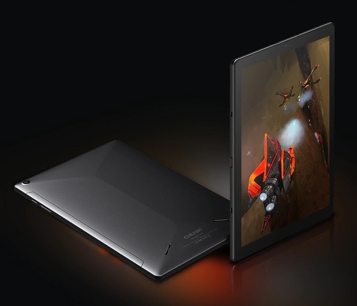

Внешний вид и конструкция
Сам планшет выполнен моноблоком с металлическим корпусом. Качество сборки хорошее, никаких люфтов не наблюдается, а каждая деталь точно установлена на своем месте.
Лицевая сторона целиком закрыта защитным стеклом. Боковые рамки не получится назвать минимальными, но в случае с планшетом это не так уж необходимо. Да и при наличии рамок, будет проще держать его одной рукой.
Задняя крышка представляет из себя единую металлическую панель с пластиковой вставкой на краю. Эта вставка необходима для размещения антенн. Поверхность матовая, с полированными фасками на краях.
В верхнем левом углу можно увидеть объектив основной камеры. На верхней грани производитель разместил слот для SIM-карт и карты памяти, а также – порт USB-C. В верхней части пластиковой вставки находятся механические клавиши управления питанием и громкостью.
В нижней части крышки можно увидеть решетки динамиков. Если точнее, одна из них закрывает динамик, а вторая выполнена как муляж, только для соблюдения симметрии. В центре – гравировка логотипа производителя и названия модели.
Корпус планшета выполнен качественно и аккуратно. Скрипящие, люфтящие и разваливающиеся в руках модели остались в прошлом. Аппарат воспринимается монолитной конструкцией и его приятно держать в руках.
Дизайн сохранен выдержанным и минималистичным. Хорошо подобрали и расцветку, отойдя от классического черного, но сохранив практичность для повседневной эксплуатации.
