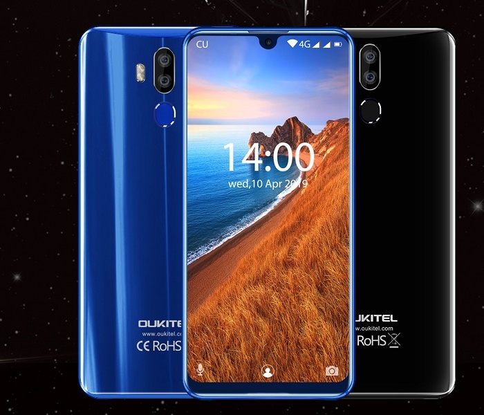

Внешний вид и конструкция
Смартфон выполнен в классическом форм-факторе и получил вытянутый дисплей. Лицевая сторона полностью закрыта защитным стеклом со скругленными краями. В целом, корпус выполнен из стекла и пластика.
Боковые рамки небольшие, сверху фронтальная камера расположена в небольшом круглом выступе. Хотя он не отличается крупными размерами, кажется, можно было придать ему более лаконичную форму.
Верхняя грани осталась пустой, а справа можно увидеть слот для установки SIM-карт и карты памяти.
Снизу разместился порт USB Type C для подключения зарядки, гарнитуры или синхронизации с ПК. Здесь же можно видеть решетку основного динамика и отверстие разговорного микрофона. На правой грани находятся стандартные механические кнопки управления питанием и громкостью.
Задняя крышка плавно скругляется к краям, создавая ощущение монолитного корпуса. Плоскость закрыта пластиковой панелью, успешно имитирующей стекло. Такое решение достаточно типично для доступных смартфонов из Поднебесной.
В верхней части разместились объективы сдвоенной основной камеры и светодиодная вспышка. Чуть ниже можно видеть овальный дактилоскопический сканер. В нижней части находится логотип производителя и несколько служебных логотипов.
В целом, материалы корпуса вполне стандартны для смартфона такой стоимости. Порадовала тщательность исполнения и качество сборки. Нет выраженных зазоров между деталями, отсутствует люфт или поскрипывания. Благодаря хорошей жесткости аппарат успешно сопротивляется разумным нагрузкам на изгиб или скручивание. Да и общий вид у смартфона получился вполне приятным, хоть и не уникальным.
