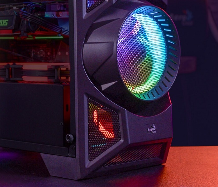

Фронтальная панель AeroCool AeroEngine RGB огромна и поделена на две зоны: непосредственно органы управления с кнопкой включения, перезагрузкой, несколько портов USB 2.0 и USB 3.0, аудиоразъемы, индикаторы и переключатель LED свечения. Можно отметить, что разработчики AeroCool давно вывели RGB подсветку в культ.
Несомненно, главной изюминкой корпуса AeroCool AeroEngine RGB является крупный вентилятор, стилизованный под двигатель реактивного истребителя с соплом. Дополняют облик боковая перфорация, не препятствующая охлаждению компонентов за счет конвекции.
О модели фирменного вентилятора ничего не известно. Новинка украшена лентой RGB подсветки и управляется отдельно с кнопки.
Слабой стороной вентилятора является тип подключения Sata Power 15-pin, что лишает возможности регулировать обороты и мониторить их.
Вентилятор выполнен в нестандартном формате 102 х 30 мм и получил более загнутые лопасти крыльчатки, что обеспечивает хороший воздушный поток в процессе тестирования.
