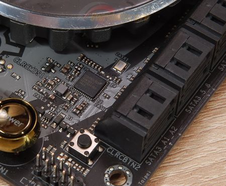

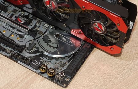

В правом нижнем углу материнской платы установлено восемь разъемов SATA 6 Гбит/с, ориентированных параллельно плоскости платы («лежачие» разъемы). Установка длинномерной видеокарты с массивной системой охлаждения никак не ограничивает доступ к ним.
Если же установить указанную видеокарту во второй PEG, то окажутся закрытыми четыре порта SATA.

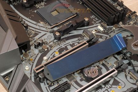

Помимо SATA на плате распаяно три посадочных места M.2. Одно (тип Key E) скрывается под пластиковым кожухом и изначально занято Wi-Fi-адаптером. Оставшиеся два M.2 «обычные» (Key M): в верхнем M.2 допускается установка карт расширения типоразмеров 22 х 24 мм, 22 х 60 мм и 22 х 80 мм; в нижний – 22 х 24 мм, 22 х 60 мм и 22 х 80 мм. В верхний и нижний M.2 допускается установка PCI-Express 3.0 карт расширения (в том числе AHCI/NVMe SSD) и только в верхний – SATA SSD.
В верхнем M.2 четыре линии PCI-Express 3.0 доступны лишь при установке процессоров Summit Ridge, Raven Ridge и Pinnacle Ridge, при использовании Bristol Ridge линий PCI-Express 3.0 доступно только две. Это еще одно архитектурное ограничение процессоров AMD, а не материнской платы. Нижний M.2 физически является слотом PCI-Express 2.0 x4.
Верхний M.2 снабжен дополнительной пластиной, играющей роль теплоотвода. На ее основание нанесен термоинтерфейс, изначально закрытый транспортировочной пленкой.
Необходимо отметить, что возможностей платформы AMD попросту не хватит для такого оснащения: верхний «лежачий» M.2 подключен к процессору и задействует PCI-E и SATA от него.
В AMD X470 есть лишь шесть SATA, поэтому для еще двух SATA на плате установлен дополнительный контроллер ASMedia ASM1061. Соответствующим образом промаркированы добавлением дополнительной буквы «A» и порты SATA, работающие от него: «SATA3_A1» и «SATA_A2».
У этого контроллера есть нюансы, связанные с его подключением к набору системной логики – одна линия PCI-Express 2.0: верхней планкой скорости является отметка ~400 Мбайт/с. Именно такую скорость мы получим от одиночного накопителя (включая SSD), подключенного к одному из SATA данного контроллера. Два накопителя поделят эту скорость между собой.
Так что SSD все-таки лучше подключать к «чипсетным» SATA. В остальном никаких проблем: контроллер работает абсолютно «прозрачно», никаких драйверов и дополнительных программ для него не требуется, внешне он выглядит в системе как еще один «стандартный контроллер SATA AHCI».

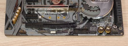

По нижнему краю печатной платы мы обнаружим:
- Колодку для подключения фронтальной панели корпуса системного блока (кнопки включения и перезагрузки, системный динамик, индикаторы активности), над ней – кнопку сброса настроек BIOS;
- Два разъема для подключения вентиляторов или помп СЖО;
- Кнопки включения и перезагрузки системы;
- Индикатор POST-кодов;
- Две колодки для подключения четырех портов USB 2.0;
- Колодку для подключения системного динамика и индикатора работы;
- Разъем для подключения вентилятора или помпы СЖО;
- Две колодки для подключения внешней светодиодной подсветки;
- Колодку для подключения модуля шифрования TPM;
- Колодку фронтальной аудиопанели корпуса системного блока.

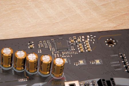

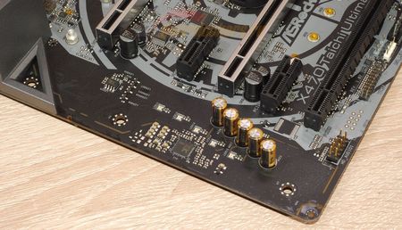

Аудиотракт занимает весь правый край платы и накрыт пластиковым кожухом, сквозь который проходят конденсаторы Nichicon.
От основной части печатной платы аудиотракт обособлен участками текстолита, лишенными токопроводящих слоев, что, предположительно, должно оградить его от некоторой доли электромагнитных наводок, возникающих при работе платы и тем самым улучшить качество звука.
Однако рисунок размещения изолирующих участков дает повод сомневаться в хоть какой-то эффективности: он огибает светодиоды декоративной подсветки и в целом очень прерывистый.
В основе аудиотракта лежит современный контроллер Realtek ALC1220.
В спецификациях модели прямо пишется про использование дополнительного усилителя звукового сигнала: «NE5532 Premium Headset Amplifier for Front Panel Audio Connector (Supports up to 600 Ohm headsets)». Эту микросхему мы найдём с тыльной стороны платы:
Данная микросхема отвечает за улучшение звукового сигнала, выводимого на разъёмы фронтальной аудиопанели корпуса системного блока. Встроенные в Realtek ALC1220 усилители используются для вывода звука на заднюю интерфейсную панель материнской платы.

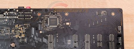

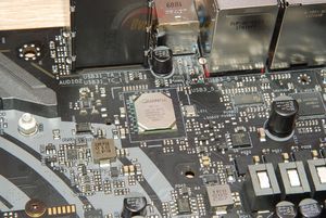

Контроллер ввода-вывода Nuvoton NCT6779D также вынесен на тыльную сторону платы. Помимо него там обнаруживается и другая элементная база: тут и контроллер ASMedia для работы порта Type C интерфейса USB, и микросхемы-переключатели («свитчи»), и еще множество мелкой элементной базы.
Поэтому стоит соблюдать особую осторожность при сборке системы.

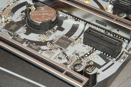

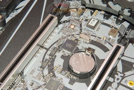

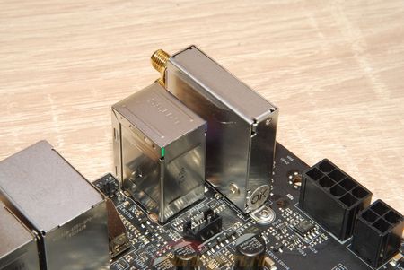

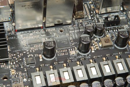

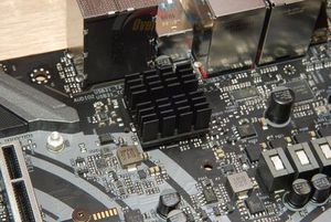

Сетевые возможности новинки ASRock представлены несколькими контроллерами. Во-первых, это Aquantia AQC107, обеспечивающий скорость передачи данных до 10 Гбит в секунду. Контроллер накрыт радиатором.
Просьба обратить внимание: теплорассеиватель держится лишь на термоинтерфейсе – липучей ленте. Со временем материал может потерять клейкость, и радиатор может банально отвалиться, устроив, например, короткое замыкание.
Во-вторых, это традиционный гигабитный контроллер, в роли которого выступает Intel i211AT.
В-третьих, это карта расширения Wi-Fi, установленная в слот M.2 Key E и зафиксированная в нем винтами.
Карта расширения Intel Wireless-AC 3168 обеспечивает Wi-Fi со скоростью до 433 Мбит/с и Bluetooth 4.2. Операционной системой Windows 10 и этот контроллер, и Intel i211AT подхватываются без необходимости ручной установки драйверов. Для Aquantia AQC107 необходимое программное обеспечение пользователю придется устанавливать самостоятельно.

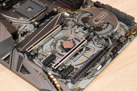

Слоты расширения
На материнской плате установлено пять слотов PCI-Express 3.0 – три PEG и два PCI-E x1.
Первый и второй PEG подключены к процессору и делят между собой 16 линий PCI-Express 3.0 от него. Тут также свои нюансы: 16 линий есть лишь в процессорах Summit Ridge и Pinnacle Ridge, тогда как Bristol Ridge и Raven Ridge обеспечивают только восемь линий PCI-Express 3.0. При установке этих процессоров второй PEG просто не работает. Использование ЦП сказывается и на M.2: в верхнем четыре линии PCI-Express доступны только при установке Summit Ridge, Raven Ridge и Pinnacle Ridge; при использовании Bristol Ridge линий PCI-Express 3.0 доступно только две. Очередное архитектурное ограничение самих процессоров AMD, а не материнской платы.
Третий PEG физически является PCI-Express 3.0 x4 и вместе с обоими PCI-Express 3.0 x1 и нижним M.2 подключен к набору системной логики AMD X470. Во всех них версия PCI-Express – 2.0. При задействовании третьего PEG отключается нижний M.2.
Nvidia SLI будет работать только для двух видеокарт – Nvidia блокирует этот режим в своих драйверах для слотов с числом линий PCI-E менее восьми. Именно поэтому в комплекте с материнской платой идет мостик только на два ускорителя. AMD CrossFire должен заработать и с тремя видеокартами, хотя нужно помнить, что с процессором AMD X470 сам по себе соединен только четырьмя линиями PCI-Express 3.0, часть пропускной способности которых отбирается на периферийные контроллеры. Так что конфигурация сомнительная.
Первый и второй PEG оснащены алюминиевым кожухом с собственными точками пайки к плате: ASRock Steel Slot лучше переносит повышенную нагрузку от видеокарт с массивными тяжелыми системами охлаждения, обладающими большой массой.

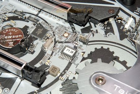

Аппаратная составляющая BIOS

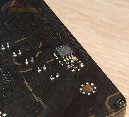

Микросхема флеш-памяти BIOS размещена на некотором удалении от процессора и, сюрприз, она одна. Однако это самый настоящий «двойной BIOS» – в один корпус упаковано две микросхемы. Мне такое решение на массовой потребительской материнской плате встречается, кажется, впервые.
Чуть выше флеш-памяти распаяна колодка «BIOS_PH1», которая также нестандартна и отличается уменьшенными размерами. Она предназначена для прямого подключения программатора, что позволяет производить прошивку микросхемы флеш-памяти напрямую и «реанимацию» платы при повреждении BIOS.
Изначально микросхема накрыта наклейкой с указанием версии микрокода, записанной во флеш-память на заводе при изготовлении материнской платы.

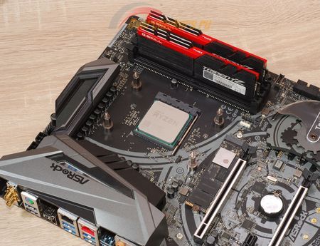

Процессорный разъем AMD Socket AM4 примечателен тем, что под него на данный момент де-факто существует аж четыре поколения процессоров. Первое – это APU на ядре «Bristol Ridge» – этакий «привет» из прошлого: по сути это заметно модернизированная архитектура AMD Bulldozer, известная с 2011 года, с некоторыми доработками, добавлением графического ядра и внедрением поддержки DDR4 (AMD Carrizo).
Настолько бледное и невзрачное решение (изначально устаревшее для 2016-2017 годов процессорное ядро, устаревший GPU и поддержка памяти DDR4 с частотой не выше 2400 МГц, в системе с четырьмя модулями DDR4 не каждый Bristol Ridge просто может работать стабильно на частотах выше 1866-2133 МГц), что его поддержка во многих материнских платах осуществлена по принципу «работает и ладно». И несмотря на то, что множитель процессорных ядер изначально разблокирован, часто модели Socket AM4 не умеют им управлять. А то и вовсе скрывают какие-либо «разгонные» настройки.
Второе – собственно AMD Zen 2017 года выпуска, кодовое имя «Summit Ridge». Процессорная архитектура, ставшая настоящим прорывом последних лет, заставившая, наконец, зашевелиться монополизировавшую рынок Intel. Пусть и не стали эти процессоры абсолютными лидерами производительности, но прирост быстродействия принесли серьезный.
Третье – модифицированный Summit Ridge, к которому был добавлен новый GPU – AMD Vega. Получившееся в итоге решение официально представили в январе 2018 года под именем «Raven Ridge». А в апреле 2018 года дебютировал «Pinnacle Ridge»: архитектура Zen перенесена на новый техпроцесс, небольшие оптимизации на уровне ядра, возросший на 10-15% частотный потенциал (APU на базе «Pinnacle Ridge» под кодовым именем «Picasso» выйдут в свет месяцев через восемь-десять).

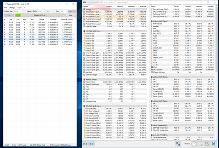

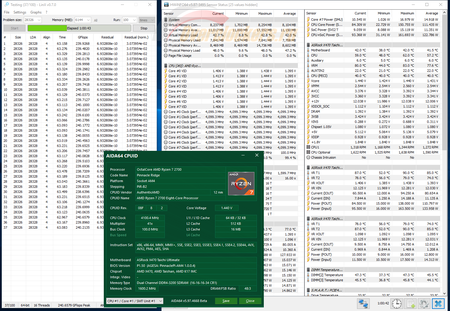

Нагрев новых процессоров AMD значителен: если раньше я разгонял свой Ryzen 7 1700, зачастую обходясь простым Scythe Katana 4, то для нового Ryzen 7 2700 даже Noctua NH-D14 в связке с Thermalright TY-143 хватает впритык.
Поэтому решено использовать СЖО Thermaltake Water 3.0 Ultimate (CL-W007-PL12BL-A). А в силу того, что купленный мной в декабре 2017 года экземпляр не укомплектован креплением под Socket AM4 (и, как меня заверил представитель TT, это нормально, равно как и отсутствие оного в России в массовой продаже), пришлось докупить за незначительную сумму крепление Corsair CW-8960046.
С другой стороны, тестируемая материнская плата тоже не из дешевых, как и процессор с оперативной памятью, а потому использование СЖО выглядит логично. Но применение жидкостной системы охлаждения приводит к тому, что цепи питания оказываются без какого-либо обдува, что накладывает на этот элемент платы дополнительные требования.

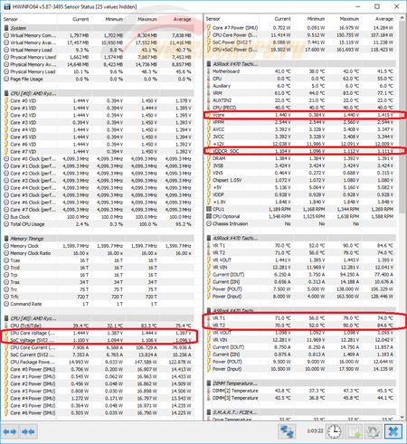

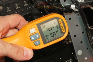

ASRock X470 Taichi Ultimate справляется с этой сложностью очень хорошо: в штатном режиме температура с тыльной стороны печатной платы в области элементов цепей питания процессора даже под LinX AVX доходит всего до 53°C.
При этом программный мониторинг самой системной платы фиксировал максимум 61°C.
В режиме «Все настройки по умолчанию» под LinX AVX и Blender частота работы процессора в среднем составила около 3300-3350 МГц при нагрузке на все ядра (при активных в Windows режимах «Высокая производительность» и «Сбалансированный»):

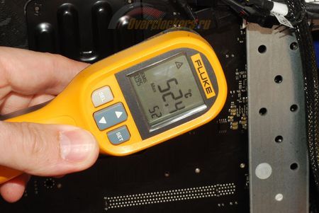

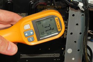

В режиме максимального разгона температура с тыльной стороны ASRock X470 Taichi Ultimate в области элементов цепей питания ЦП под Blender (2.79 x64; свободно доступная демо-сцена Barcelona Pavilion) под конец теста (примерно 12 минут) доходит до 62°C. Под LinX AVX – слегка не дотягивается до 78°C.
Программный мониторинг сообщает о нагреве до 70°C и 90°C соответственно.

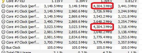

При первых же тестах в тех случаях, когда система запускалась, было обнаружено, что при невысоких множителях (например, если вручную выставить частоту 3200 МГц по ядрам) процессора не отключается CPB (настройка CPB Mode = Disabled игнорируется), из-за чего частота процессора в определенные моменты подскакивает до 4300 МГц и более, а используемый экземпляр CPU такие частоты удерживать не в состоянии.
Отключение всех Pstates, кроме «0» и «1» (адрес в BIOS: Advanced >> AMD CBS >> Zen Common Options >> Custom Pstates / Throttling ), минимизировало такие всплески, после чего система стала охотнее запускаться на более высоких частотах BCLK, однако на 110 МГц из системы «пропал» системный SSD. Такое поведение – типичный признак того, что вместе с частотой BCLK растет и частота PCI-Express.
Установка частоты 133 МГц приводит к тому, что система уходит в непрерывные попытки запуска, через некоторое время материнская плата просто сбрасывает все настройки (не перезапускается в «безопасном» режиме, а именно обнуляет). Ради интереса я откатился с официальной версии BIOS P1.50 до инженерной L1.36A, результат был идентичен.
