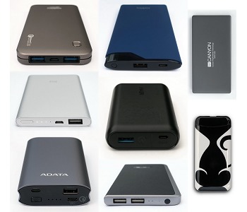

Сегодня мы проведем массовый тест восьми устройств со средним и высоким запасом энергии (с емкостью от 5 000 мАч).
Все они разных производителей (китайских, разумеется). И хотя схемно-технические решения тут в значительной мере стандартизированы, устройства все-таки получились различными. А объединяет их то, что все они поставляются в РФ официально. И это хорошая примета: импортеры не хотят проблем со сбытом и претензиями от «розницы», поэтому тестируют образцы продукции перед закупкой партии.
