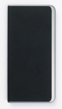

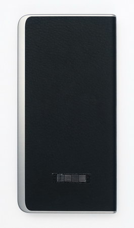

Корпус «пауэрбанка» – пластиковый, его открытые части окрашены «под металл», но основная часть поверхности покрыта качественным и приятным на ощупь кожзаменителем:
Кожзаменитель через одну из боковых граней захлестывается на обратную сторону, в результате чего конструкция приобретает вид, похожий на старинную телефонную записную книжку:

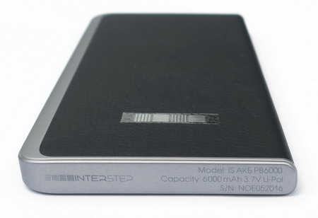

В нижней части этой стороны расположен логотип компании, состоящий из нескольких квадратиков с горизонтальными и вертикальными полосками.

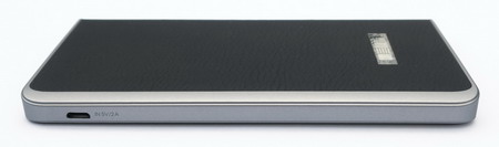

На боковой поверхности расположен разъем microUSB для подпитки устройства:
На торце нанесена маркировка изделия и некоторые технические характеристики. Что интересно, в маркировке встречаются кириллические буквы, что подтверждает заказ изделия российскими импортерами:

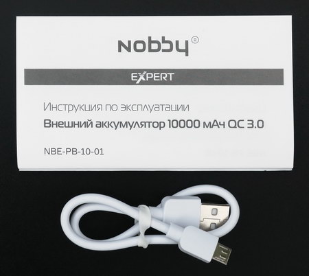

В комплекте идет «Инструкция по эксплуатации» и кабель:
В «Инструкции» приведены основные технические параметры:
К сожалению, заявленные спецификации не отличаются полнотой. Например, не указано, до какой величины может быть повышено напряжение в режиме «быстрой зарядки», и какой величины ток при этом может быть отдан. Это будет установлено нами экспериментально.

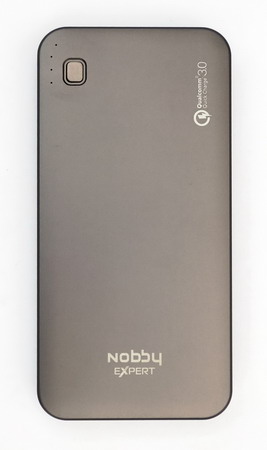

Корпус «пауэрбанка» Nobby изготовлен из окрашенного алюминия с матовой поверхностью:
На верхней стороне устройства расположена кнопка управления, рядом с ней находится индикатор заряда из четырех синих светодиодов.
Кнопка управления – необязательный элемент, поскольку «пауэрбанк» обеспечивает функции автоматического включения при подключении нагрузки и автоматического выключения по окончании заряда.

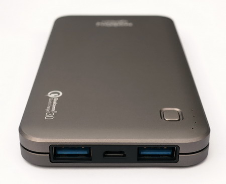

На одном из торцов находятся все разъемы: и для зарядки, и для подключения нагрузки:
Чисто по конструкции эта модель смотрится более выигрышно по сравнению с другими емкими «пауэрбанками» нашего обзора. У нее относительно тонкая конструкция, примерно соответствующая по габаритам смартфону с экраном 5.5 дюймов. И, соответственно, она будет столь же удобна в транспортировке.
Разъемы для подключения заряжаемых устройств равноправны, каждый по отдельности может выдать ток до 3 А, но суммарный ток двух выходов не должен превышать 5.5 А. Для выходов заявлена поддержка зарядки смартфонов с технологией Qualcomm Quick Charge 2.0/3.0. Для ее реализации в «пауэрбанке» предусмотрено поднятие выходного напряжения до 12 В по команде от заряжаемого устройства. В ходе теста установлено, что аккумулятор в таком режиме работает стабильно при величине тока до 2 А, хотя сильно при этом нагревается.
Интересно, что в «Руководстве пользователя» выходы обозначены, как неравноправные – лишь правый порт поддерживает «быструю зарядку». Но проведенная проверка показала, что оба порта ее поддерживают. Кроме того, надо заметить, что хотя выходы равноправны, одновременная их работа в режиме «быстрой зарядки» невозможна. И если один из них будет работать в таком режиме, то второй – в «обычном».
Еще одна особенность конструкции: в правом разъеме USB-A есть красный светодиодный индикатор включения режима «быстрой зарядки», загорающийся при подъеме напряжения выше 5 В (в документации этот светодиод не упоминается). Именно этот момент и запечатлен на фотографии с описанием измерительного оборудования в начале обзора. Но когда нагрузка включена в этот же правый порт, свечение светодиода видно плохо – разъем его загораживает.
Официально заявлена возможность выдачи с обоих выходов суммарного тока в 5.5 А (при 5 В), но проверка это не подтвердила. Ток в 3 А «пауэрбанк» мог выдавать в течение длительного времени, а с нагрузкой в 4 А он отключился из-за перегрева через восемь минут. Порог длительной работы составил около 3.5 А, но он может зависеть и от температуры окружающей среды.
Причиной отключения не обязательно являются схемно-технические недостатки устройства. Возможной причиной перегрева может быть и локальный разогрев в месте контакта разъемов «пауэрбанка» с внешними разъемами (после их извлечения они были горячими).

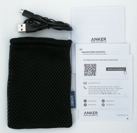

Комплектация модели Anker на один предмет шире, чем у остальных протестированных устройств. Этот предмет – чехол:
Он изготовлен из двух слоев синтетической ткани: крупноячеистого внешнего слоя и более плотного внутреннего. Чехол снабжен шнурком, с помощью которого можно стянуть «горло» и, тем самым, предотвратить выпадение из него устройства.
В качестве документации приложены стандартные «бумажки»: «Руководство пользователя» и инструкция по безопасности. Они многоязычные и содержат информацию на русском языке. Правда, существенной пользы от нее нет. Есть и еще одна «бумажка» – листок с QR-кодом и приглашением посетить сайт производителя.

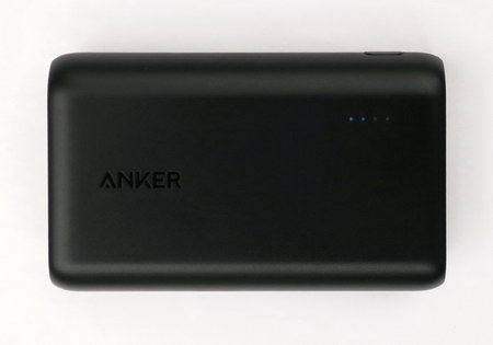

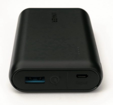

Корпус внешнего аккумулятора изготовлен из пластика в густом черном цвете и сделан с сильными закруглениями буквально со всех сторон.
На верхней стороне находится логотип производителя и традиционный индикатор заряда из четырех синих светодиодов. Кнопка управления размещена на боковой поверхности:
Кнопка управления работает на включение и контроль заряда; выключить устройство с ее помощью нельзя.
На торце находится пара разъемов: один для зарядки (microUSB) и один для работы на нагрузку (полноразмерный USB):
«Пауэрбанк» поддерживает зарядку смартфонов с технологией «быстрой зарядки» Qualcomm Quick Charge 3.0. Для ее реализации предусмотрено поднятие выходного напряжения по команде от заряжаемого устройства.
Отметим особенность работы индикатора при подзарядке устройства: после окончания зарядки все индикаторы состояния аккумулятора гаснут. А из-за наличия только одного выхода так же сильно разогреть «пауэрбанк» в процессе работы, как предыдущий, не получилось. Отключений из-за перегрева не происходило.

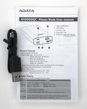

Упаковка «пауэрбанка» англоязычная:
Комплектация устройства – стандартный минимум, кабель и «Руководство пользователя».
Последнее многоязычное, есть и русский язык. Но, как обычно для таких приборов, большой необходимости в нем нет.

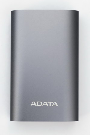

Этот «пауэрбанк» самый «увесистый» из всех рассмотренных в обзоре устройств. Немалую лепту в это внес крупный металлический корпус. Так он выглядит сверху:

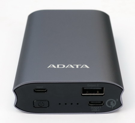

Но самый интересный вид – со стороны торца, где расположен «пульт управления» устройством (разъемы, индикаторы и кнопка управления):
Боковые поверхности получили углубление по всей длине, которое добавляет устройству и «брутальной» эстетичности, и большей надежности хвата.
Ключевая особенность модели – наличие двух выходов (USB и USB Type-C), причем они неравноправны. Полноразмерный выход USB обеспечивает обычные параметры – фиксированное напряжение 5 В и предельный ток до 2.5 А. А второй выход (USB Type-C) поддерживает технологию «быстрой зарядки» Qualcomm Quick Charge 3.0 (с поднятием выходного напряжения по команде от заряжаемого устройства).
Но сам тип примененного здесь разъема не очень удачен, поскольку потребует для соединения со смартфоном кабеля, который с обеих сторон оканчивается разъемами USB Type-C «папа». А такие обычно не поставляются вместе со смартфонами; нет его и в комплекте «пауэрбанка».
Пользователю придется или докупить такой кабель, или «городить огород» с переходниками, но это хуже. Покупка кабеля «USB Type-C – USB Type-C» по цене будет такова, что пренебречь ей по сравнению со стоимостью «повербанка» нельзя. По данным сервисов сравнения цен, его цена начинается от 500 рублей. Почему не сделана поддержка «быстрой зарядки» у полноразмерного порта USB – загадка.
Индикация при работе на нагрузку гаснет, зарядка идет «втемную», подобно модели InterStep. Чтобы посмотреть состояние аккумулятора, надо кратко нажать на кнопку. Еще одной особенностью «пауэрбанка» является работа кнопки управления только на включение устройства и контроль заряда. А выключается он лишь по окончании зарядки или отсоединении заряжаемого устройства. И, кстати, не всегда срабатывало автоматическое включение при подключении нагрузки. Иногда приходилось включать кнопкой.
Зарядка «на проходе» здесь скорее не работает, чем работает. При подключении к «пауэрбанку» и внешней нагрузки, и источника питания, на внешнюю нагрузку ток подается. Но подается он в таком случае, видимо, напрямую от источника питания, минуя схему заряда устройства. Само оно в такой схеме не заряжается даже после отключения нагрузки: входной ток от источника питания становится равным нулю.
