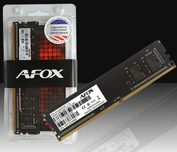

Модули AFOX поставляются поштучно, будучи запакованными в блистер из прозрачного пластика. Упаковка опломбирована (хотя при особом желании модуль все-таки можно извлечь бесследно).
Присутствует этикетка, обещающая использование только оригинальных микросхем американской компании Micron, пожизненную гарантию и высочайшее качество.
